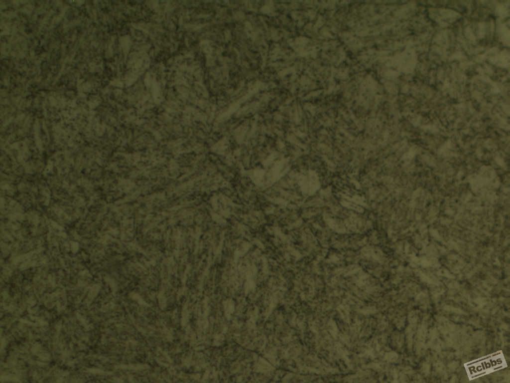

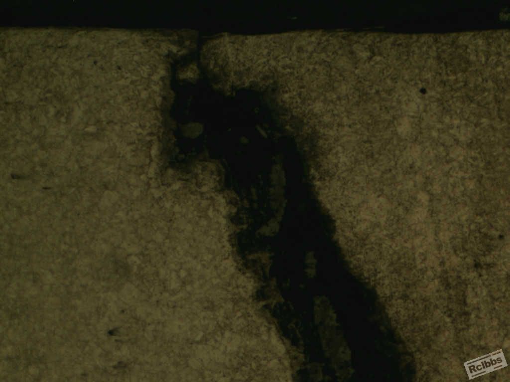

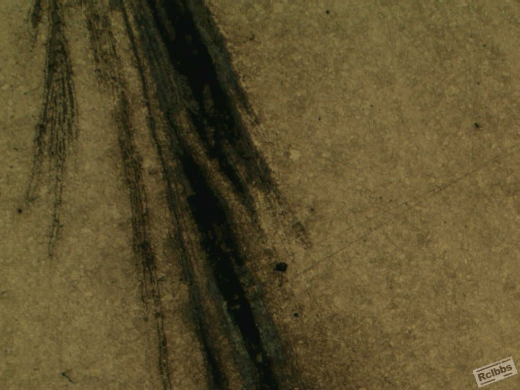

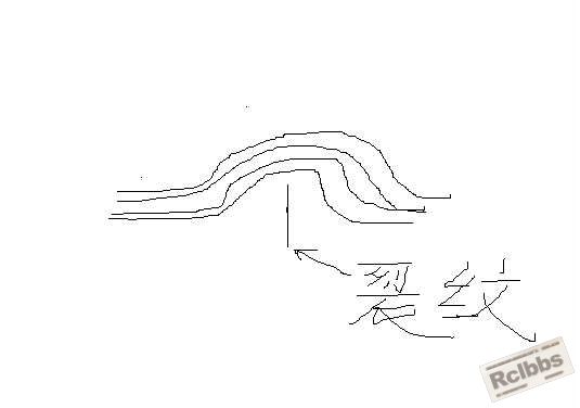

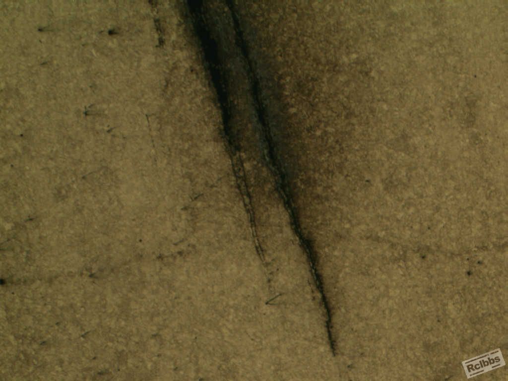

钢管经过管端镦粗---整体调质----摩擦焊接----焊区调质
在焊区靠近管体加厚处内壁出现裂纹 最后一张为腐蚀后肉眼形貌示意图
裂纹图片如下 希望各位帮忙分析下 谢谢

腐蚀后形貌示意图
腐蚀后形貌示意图

发表于 2012-3-30 21:14:18 | 显示全部楼层
我感觉是原始裂纹
签到天数: 270 天
发表于 2012-3-31 09:40:21 | 显示全部楼层
楼主是做钻具的吗?流程很熟悉哦!我同意楼上观点,裂纹处有脱碳存在!
