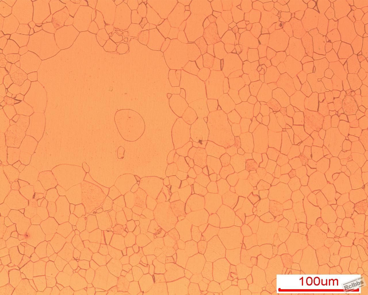

第2图的是一个大晶粒吗,怎样形成的
低碳钢锻造后,再结晶退火

发表于 2012-3-31 11:10:40 | 显示全部楼层
异常长大~~~;;;;;
发表于 2012-3-31 14:15:05 | 显示全部楼层
请问楼主,这是怎么腐蚀出来的?
发表于 2012-3-31 16:39:53 | 显示全部楼层
   楼主没有注明显微观察的倍数,如何判断呢?
签到天数: 942 天
发表于 2012-3-31 16:51:00 | 显示全部楼层
制样水平一流,这么软的材料,一点磨痕都不见,佩服!
那个大晶粒的形成原因还真难说。细化晶粒的元素含量如何?锻造变形是否均匀?
发表于 2012-3-31 18:31:37 | 显示全部楼层
异常晶粒长大的原因是:正常晶粒长大过程被分散相微粒、织构、表面的热蚀沟等强烈阻碍,当晶粒细小的一次再结晶组织被继续加热时,上述阻碍晶粒长大的因素一旦开始消除时,少数特殊晶界将迅速迁移,长大成晶粒异常粗大的晶粒。这是教材上的解释,希望对你找到原因有帮助
gtn1314 + 5 感谢支持!
发表于 2012-3-31 19:36:54 | 显示全部楼层
佩服楼主的制样水平,个别异常长大无需管它,只要大晶粒小于10%,标准上是忽略的,更何况看楼主的图片是个案。

材料牌号是DC01,相当于国产的o8#钢;
个人觉得晶粒异常长大的地方可能是变形最大的地方

很奇特的晶粒,大晶粒中有小晶粒!
发表于 2012-4-2 14:22:24 | 显示全部楼层
大晶粒还变形很严重,在右边似乎有一块要被别的小晶粒割裂成飞地了。大晶粒上边有几个晶粒怎么不是相接的?看不懂
签到天数: 98 天
发表于 2012-4-2 15:36:00 | 显示全部楼层
混晶是再结晶退火温度不合理造成的
发表于 2012-4-2 16:44:14 | 显示全部楼层
照片相当漂亮。先赞一个!
大晶粒出现,是因为发生了二次再结晶。原因6楼已经解释了。
大晶粒里面套小晶粒,以楼主的制样水平,不会是假象。
可能的解释:大晶粒之所以能够长大,那是系统降低界面能的自发作用。而这是要靠晶粒吞吃,晶界移动来进行的。晶界移动的驱动力来自相邻2晶粒之间的曲率。小晶粒为了维持球面或圆柱形界面,必然会有比大晶粒凹面更大的压应力。根据晶界推进速度v=fb(f晶界移动驱动力,b界面活动性),由此引发了晶界处相邻2晶粒的不均衡扩散,界面将向曲率中心方向移动。由此小晶粒不断消失,大晶粒长大。这是一个自发的过程(大吃小,凹吃凸),除非界面完全变成平面,否则不会停止。
看图:大晶粒中的2个小晶粒,界面全部凹向大晶粒,那就可能是大晶粒已经把小晶粒周围区域全部吞吃,并沿着界面,把这最后的2颗吞吃中。有点像毛主席的农村包围城市的战略方针。呵呵。照片收藏了。。。。。
gtn1314 + 5 感谢支持!
发表于 2012-4-2 17:02:10 | 显示全部楼层
另外,楼主的退火工艺,可能已经到了二次再结晶临界阀值了。
特别是大变形量,可能形成再结晶枝构,或者温度到了使特定区域的小杂质颗粒溶解的情况了。

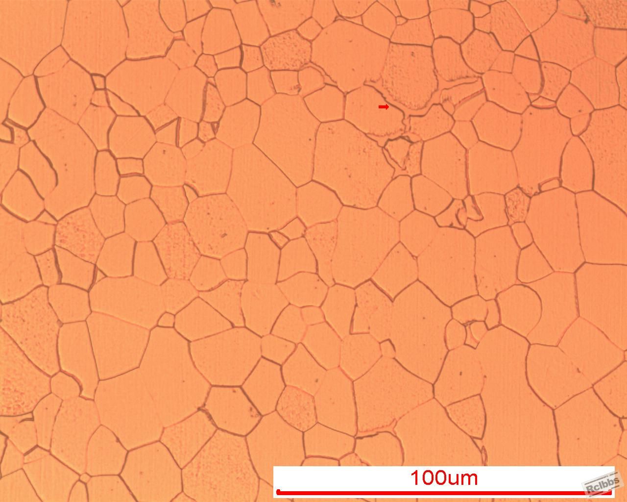

楼主在倒数第2张图片中标示红箭头的位置是传说中的三次渗碳体吗?
签到天数: 226 天
 楼主| 发表于 2012-4-3 12:48:05 | 显示全部楼层
烟不离手 发表于 2012-4-3 09:19
赞同6楼、14楼的解释。
我也理解为三次渗碳体
