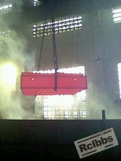

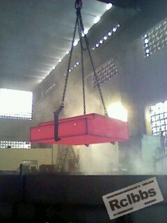

最近第一次接触到5CrNiMo这种热作模材料,大家看看工艺合理吗。零件尺寸:20000*20000*550。淬火工艺:350x2h+650x2h+840x12h/油冷(零件出炉预冷10分钟,表面温度在600度左右。)。淬火后硬度HRC50左右。回火温度:350x4h+600x16h/空冷(回火两次)。回火后零件硬度HRC32-HRC34

在空气中冷却时间长了点,到表面780度就可以油冷,现在淬火后表面硬度有点低

提几个问题:1 淬火加热温度840太低,应该加热到900要好的多,理论上讲这样淬火后可得到板条状马氏体,对于模具的使用更好
            2回火工艺里的350℃预热有点高,原因是,350℃不仅仅是预热,而且带有等温复合的意思,   也就是要让大量的残余奥氏体继续淬火的意思,温度可选在300℃。
            3再就是空气中没有必要预冷10分钟,5分钟足矣。
            4模具入油的方式不太好,应该竖直入油,也就是模面垂直入油。
            5回火温度也太高了,可适当降低回火温度,一般来说5CrNiMo锻模只要不低于450℃,就可行。太低了使用过程易裂
参与人数 1热处理币 +20 收起 理由

    5CrNiMo,对于这么大的模具,900度的淬火温度可能太高,但840度确实偏低。650度的预热时间也少了一些,比如可以达到6小时,如果加热炉的功率足够大,那么保温时间是否可以再少一些。关于预冷,一般冷到棱角发暗就可以了吧,否则淬火后硬度太低,对模具的性能不好。

感谢指导!回火350度我们的用意只是回火预热,减小热应力。至于回火温度主要是根据该产品的硬度要求而定的(要求HB=300-350).以前没有做过该材料类产品,后来查阅资料,该材料空冷即能获得贝氏体,再根据厂家提供的技术要求,我们觉得要求比较低。因此在预冷的时间上没有做过多的考虑。估计预冷时间有点长,主要是我们没有接触过这类产品,不过还是谢谢提供意见!

如果让我做 我会把淬火温度用860.预热时间可以再长点400度6小时 650度6小时 860度15小时.预冷到表面800度左右油冷,油冷30分钟 提起来一点预冷看 模具表面油烟.青烟转浓烟再入油 然后继续冷15分钟 提起来预冷看油烟浓度.这样来回反复操作.模具大概200度左右回火.先在400度左右保温10小时 然后600回火 硬度大概35-38度左右

这么大的模子油冷30分钟不行,即使油循环很好就是油冷四个30分钟也还不见得行呢

我也没做过这么大的 根据经验可以先提起来一点 看烟的浓度 ,如果冒青烟就可以慢慢提起  如果浓烟 就马上入油.
