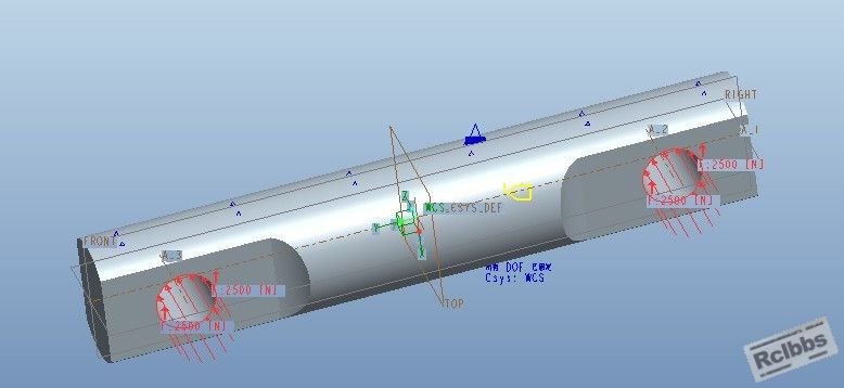

  这个零件为直径40 长度为220  材质为45号钢 中间固定 两边受拉力
想问一下像这样的小轴,调质能否淬透?  前期一直是调质,请问如果换成正火处理,组织性能会变化多少?用什么方法可以检测这两种处理后产品的性能

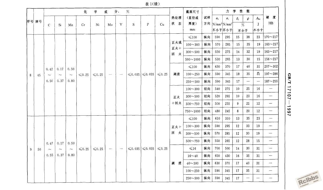

这个零件材料牌号为45 ,直径40 尺寸的轴不可能完全淬透(45钢临界淬透直径是20)但是此种情况下正火还是不能够代替调质,除非是现在调质处理存在显著的质量过剩。两种工艺组织性能会变化多少?在此推荐你参看GBT17107-1997锻件用结构钢牌号和力学性能,当中45钢的数据如下:
从上面可以看出截面尺寸100以下调质与正火力学性能相差较大,由于45钢固有的淬透性不高随着截面尺寸增加调质作用在降低。到了直径500调质与正火相比就无明显优越性了。

这个零件材料牌号为45 ,直径40 尺寸的轴不可能完全淬透(45钢临界淬透直径是20)但是此种情况下正火还是不 ...
你好  这只是对纵向试验时的屈服强度和抗拉强度进行了明确     如果受横向力改如何进行计算 ?  谢谢
你还在问:“如果受横向力改如何进行计算 ?” 在2楼图表上的“切向”即是,唉。
