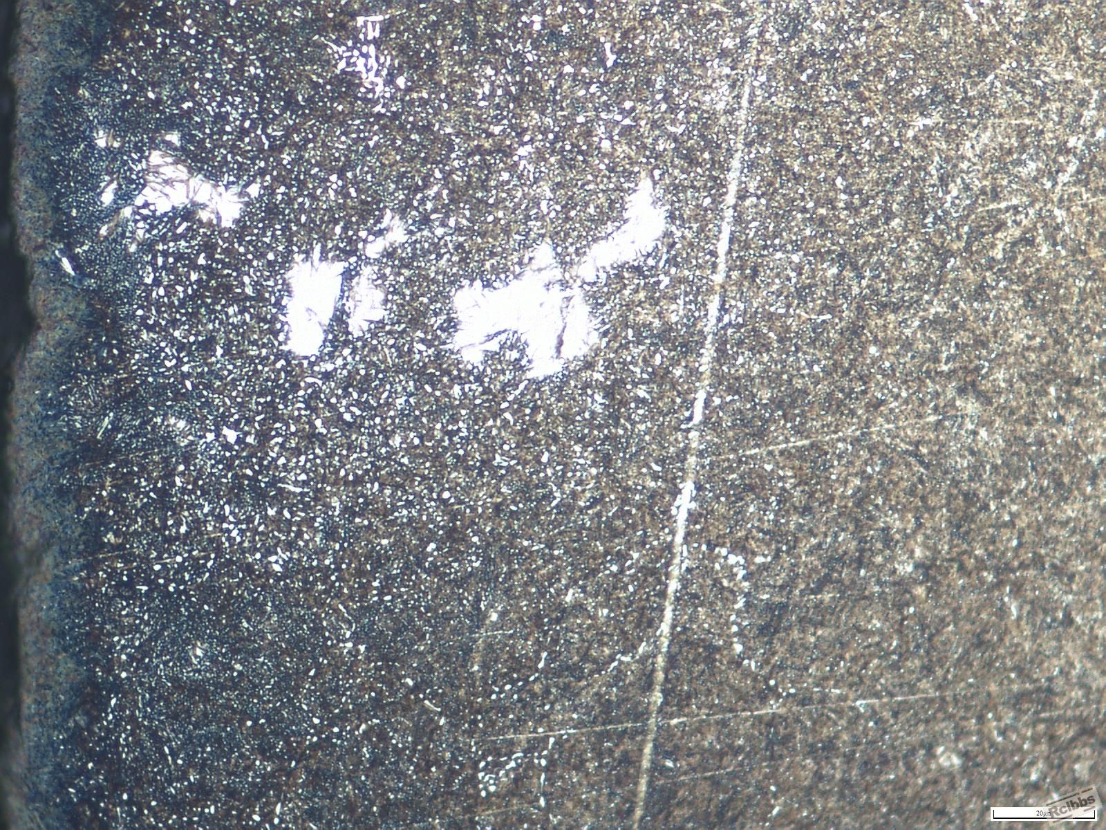

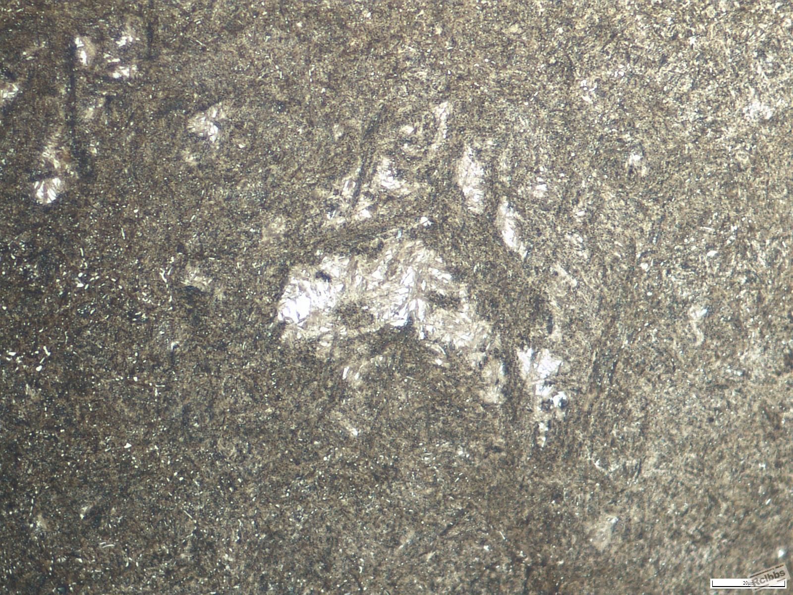

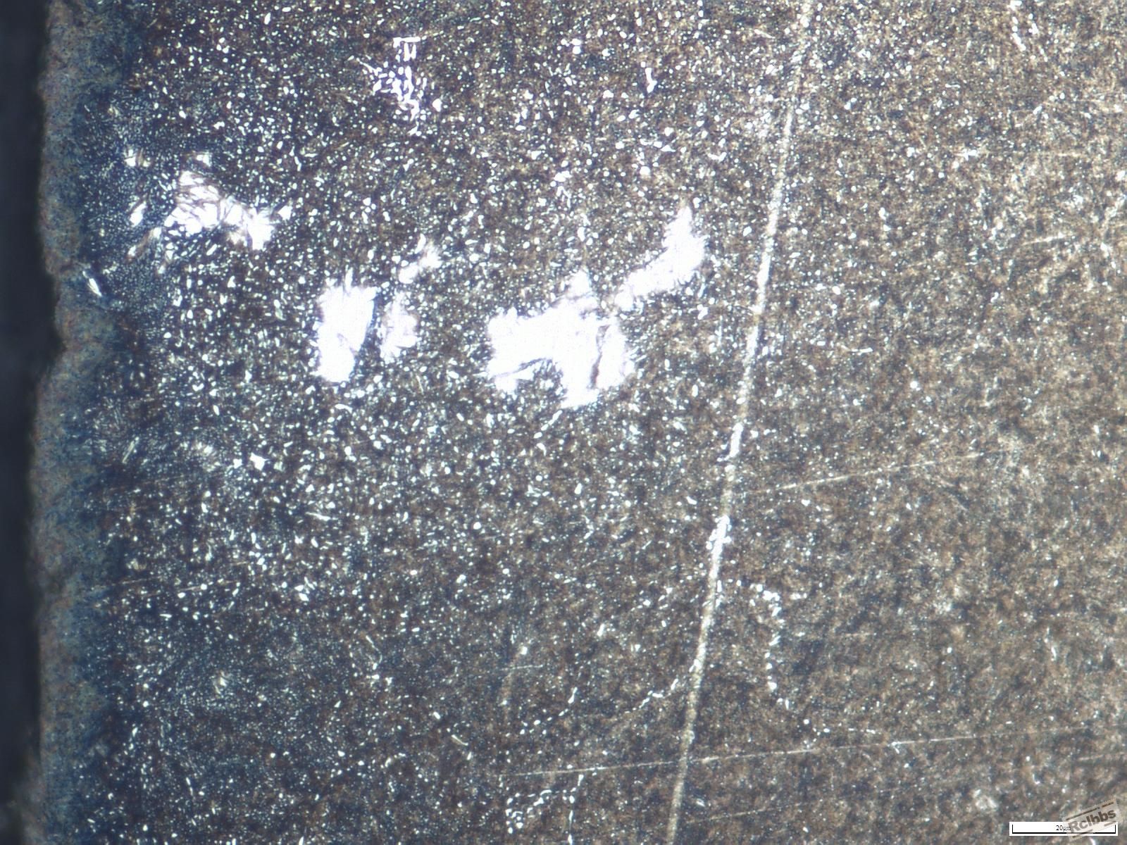

7-126-4.JPG 7-126-2.JPG 1-389-3.JPG 请各位老师帮帮忙!看看图中渗碳淬火+低温回火后渗碳区域里次表层亮块状的组织是马氏体+残奥?还是上贝氏体?还是其它什么组织?产生该组织原因是什么?如何预防?
此材料为:17CrNiMo6德国的,其化学成份如下要求:
17CrNiMo6化学成分:
  碳(C)0.14-0.19,
  硅(Si)0.17-0.35,
  锰(Mn)0.4-0.6,
  硫(S)<=0.030,
  磷(P)<=0.035
  ,铬(Cr)1.5-1.8
  镍(Ni)1.4-1.7,
  钼(Mo)0.25-0.

发表于 2012-3-30 23:33:59 | 显示全部楼层
是不是局部粗晶组织,白色为马氏体
发表于 2012-3-30 23:36:24 | 显示全部楼层
维氏硬度检测白色处的硬度,看看多少?

 楼主| 发表于 2012-4-2 22:38:19 | 显示全部楼层
维氏硬度检测白色处的硬度670-680HV

你自己不是已经解决了么?
通过深腐蚀已经把组织都显示了,又经过了硬度验证。我们都不好意思再说了。。。。。。

发表于 2012-4-2 23:57:26 | 显示全部楼层
该材料渗碳淬火后耐回火的能力强,局部白马氏体未转变为回火马氏体,耐腐蚀。我们经常发现有此现象。
发表于 2012-4-3 00:20:10 | 显示全部楼层
重庆金相 发表于 2012-4-2 23:48
还有个问题是产生该组织原因是什么?如何预防?
不是高手,只不过对渗碳比较熟悉而以。
合金钢中经常性会有合金元素显微偏析。加上碳势一高。局部区域就会奥氏体合金化程度高。
由此MS点下降。造成局部的残余奥氏体块,其实当中包含了淬火马氏体,绝大部分情况都是高碳的粗大马氏体针叶。
发表于 2012-4-3 00:23:54 | 显示全部楼层
一种富Cr碳化物
有条件打能谱分析
发表于 2012-4-3 00:29:55 | 显示全部楼层
不是碳化物。
钢材中,碳化物和基体,相界是非公格的。界面能高,在酸中,优先腐蚀,形成沟槽。光发生漫反射,所以我们看见碳化物都有黑线勾勒。
只有残余奥氏体和马氏体,保持共格界面,一旦共格破坏,转变立刻终止,所以,残余奥氏体相界面和基体是不清晰的。
另:渗碳要是形成这么大的碳化物,还得了啊?周围小颗粒碳化物和最表面网状还不知道成神马样子了。
    有见过碳化物中出现马氏体的么?
欢迎拍砖。。。。。。

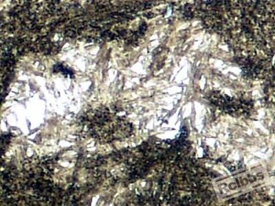

发表于 2012-4-4 20:09:01 | 显示全部楼层
fengfeng 发表于 2012-4-3 00:20
不是高手,只不过对渗碳比较熟悉而以。
合金钢中经常性会有合金元素显微偏析。加上碳势一高。局部区域就 ...
fengfeng 說的很對.
I cannot agree with him more. 100% 同意.

发表于 2012-4-5 16:37:43 | 显示全部楼层
我认为你们这个产品是工艺有问题。该材料在渗碳(渗碳速度相对比较慢)后要进行高温回火(让碳化物充分析出,最好2次)再进行淬火
低温回火也要进行2-3次(220-230)
