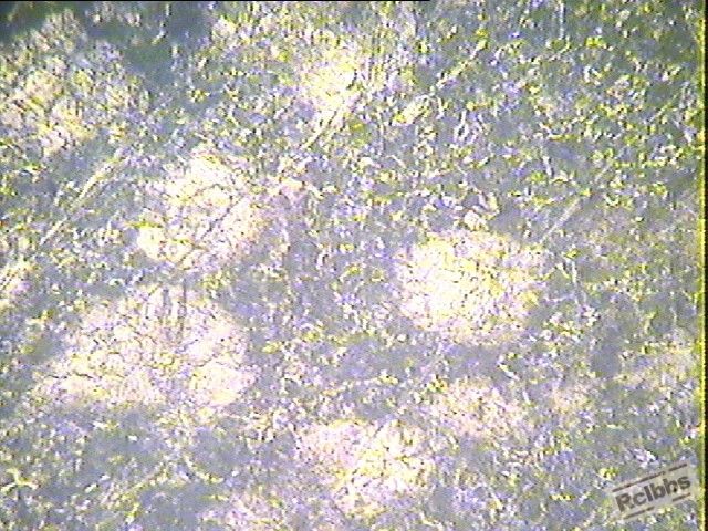

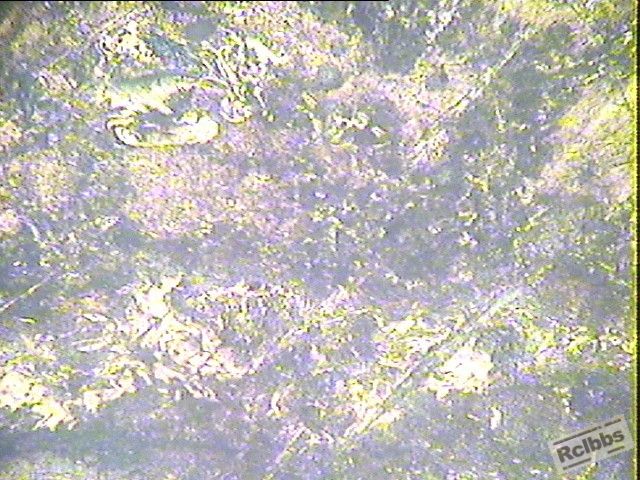

几年前的产品客户退回来的,热处理方法不详,打了下显微硬度,21-26之间,这是什么组织啊。

你这是什么材料的,从第一张照片上看如果试样线切割了白色团状像线切割的过热组织,从照片上看你制样不好试样上的磨痕都没有消除组织不太清楚
发表于 2012-3-31 16:41:24 | 显示全部楼层
打磨不够深,组织全是假象

白色团状不好判断是什么组织,请高手看看,其他应该是是铁素体加珠光体

试样做的不好,假象,需要再重新做一下试样,才能观察判断

支持2楼的说法,重新制样,试样没制作好分析也没什么意义啊!

照片上的白色团状师线切割时表面的淬火组织,制样时一定要打磨干净!
