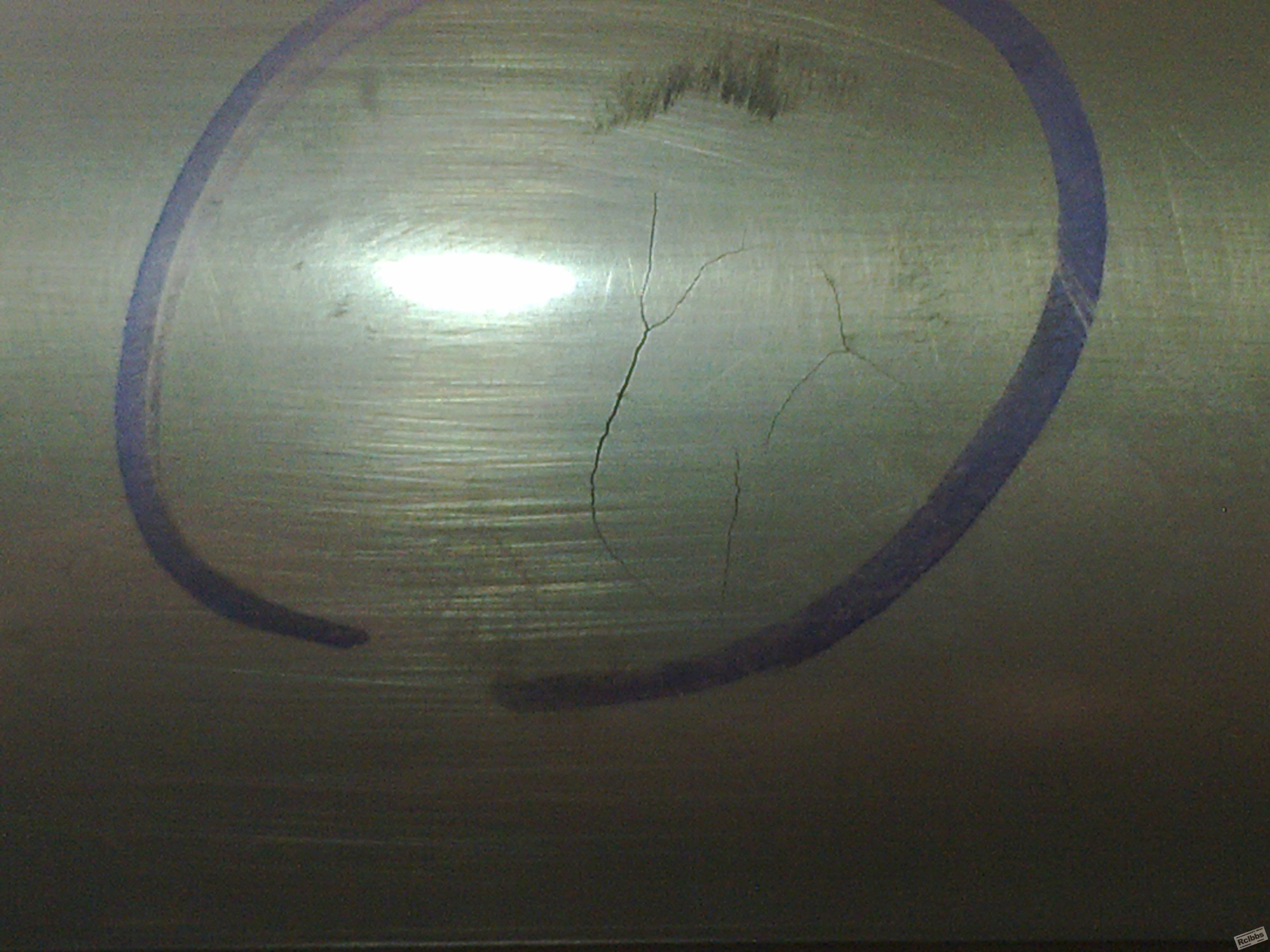

[求助] 38CrMoAl轴200圆3000长调质后裂纹
发表于 2012-4-1 14:22:33 | 显示全部楼层 |阅读模式
大家讨论一下,轴身外圆裂纹

发表于 2012-4-1 17:19:41 | 显示全部楼层
    楼主是否应该先晒晒你的调质工艺?
 楼主| 发表于 2012-4-2 07:22:59 | 显示全部楼层
孤鸿踏雪 发表于 2012-4-1 17:19
楼主是否应该先晒晒你的调质工艺?
···这个我们都没有热处理工艺这些产品都是客户自己热处理后的不合格产品,就算问了客户他也不会说真实的
发表于 2012-4-2 07:27:19 | 显示全部楼层
    那就好分析了:红口白牙对着图片瞎蒙吧。
    我先来蒙一下:看照片有龟裂形态,个人觉得除了淬火控制不好,原材料可能本身有缺陷。另外应该进行一下材质分析,是否存在混料?
 楼主| 发表于 2012-4-2 08:01:32 | 显示全部楼层
孤鸿踏雪 发表于 2012-4-2 07:27
那就好分析了:红口白牙对着图片瞎蒙吧。
    我先来蒙一下:看照片有龟裂形态,个人觉得除了淬火控制 ...
杨工这个确实很悲剧,像我们这样的锻造厂根本得不到真是的热处理工艺,现在的客户没有想认真和我们锻造厂研究问题出在哪,我们真不差那点钱,真是悲剧。只是把责任推给我们就了事。材料没问题一共两件产品是一个6T钢锭开坯生产的材料化验合格。一个裂了一个没裂。
签到天数: 13 天
发表于 2012-4-4 00:58:59 | 显示全部楼层
看图片好像是在磨削裂纹。。。。。。。。
