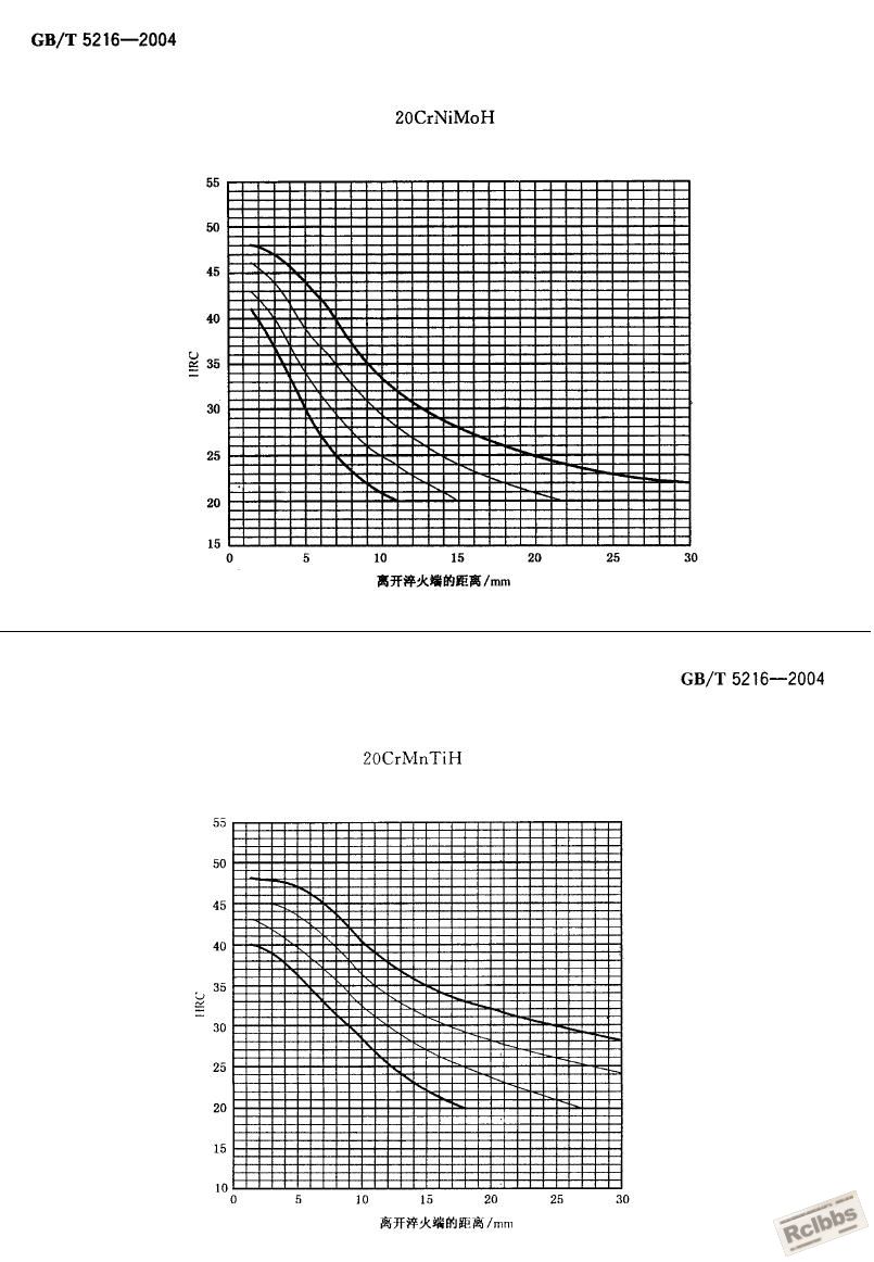

20CrNiMoH的淬透性的确很差,不适合制造大模数齿轮。它淬透性与20CrMnTiH比较如下:
所谓齿心部硬度即是在齿根表面法向30°线上,向内至少3倍硬化层深度的距离(约1个模数,本例则是至少12mm距离),在这样位置上测量得到的硬度定义为心部硬度,20CrNiMoH材料在淬透性试验中表现为:距水冷端12mm处,硬度下限不到20HRC,上限不超过31HRC。在齿根这样的凹面上以油为冷却介质,在12mm深处是得不到35HRC硬度的。
    这种材料只适合制造小截面,对变形要求严的齿轮。
