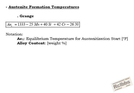

发表于 2012-4-10 10:59:58 | 显示全部楼层
这里的Ae1应该就是Ac1的意思!
发表于 2012-4-10 11:15:19 | 显示全部楼层
microsoft 发表于 2012-4-10 10:59
这里的Ae1应该就是Ac1的意思!
    看看这个帖子http://www.rclbbs.com/forum.php? ... 1&fromuid=31405
    Ac1和Ae1不是一个概念。
    Ac1  钢加热时,开始形成奥氏体的温度。
    A1 也写做Ae1,是在平衡状态下,奥氏体、铁素体、渗碳体或碳化物共存的温度,也就是一般所说的下临界点。
