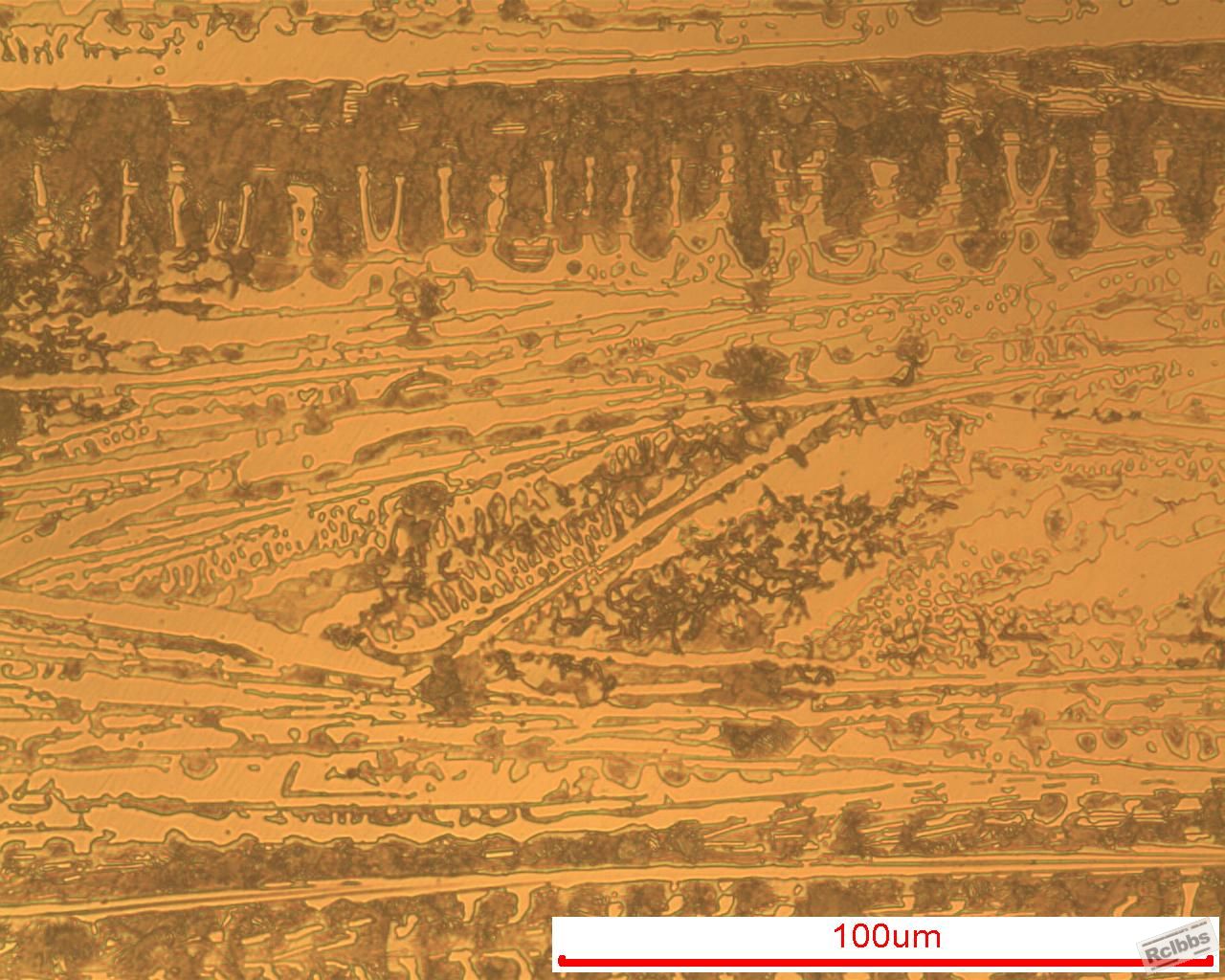

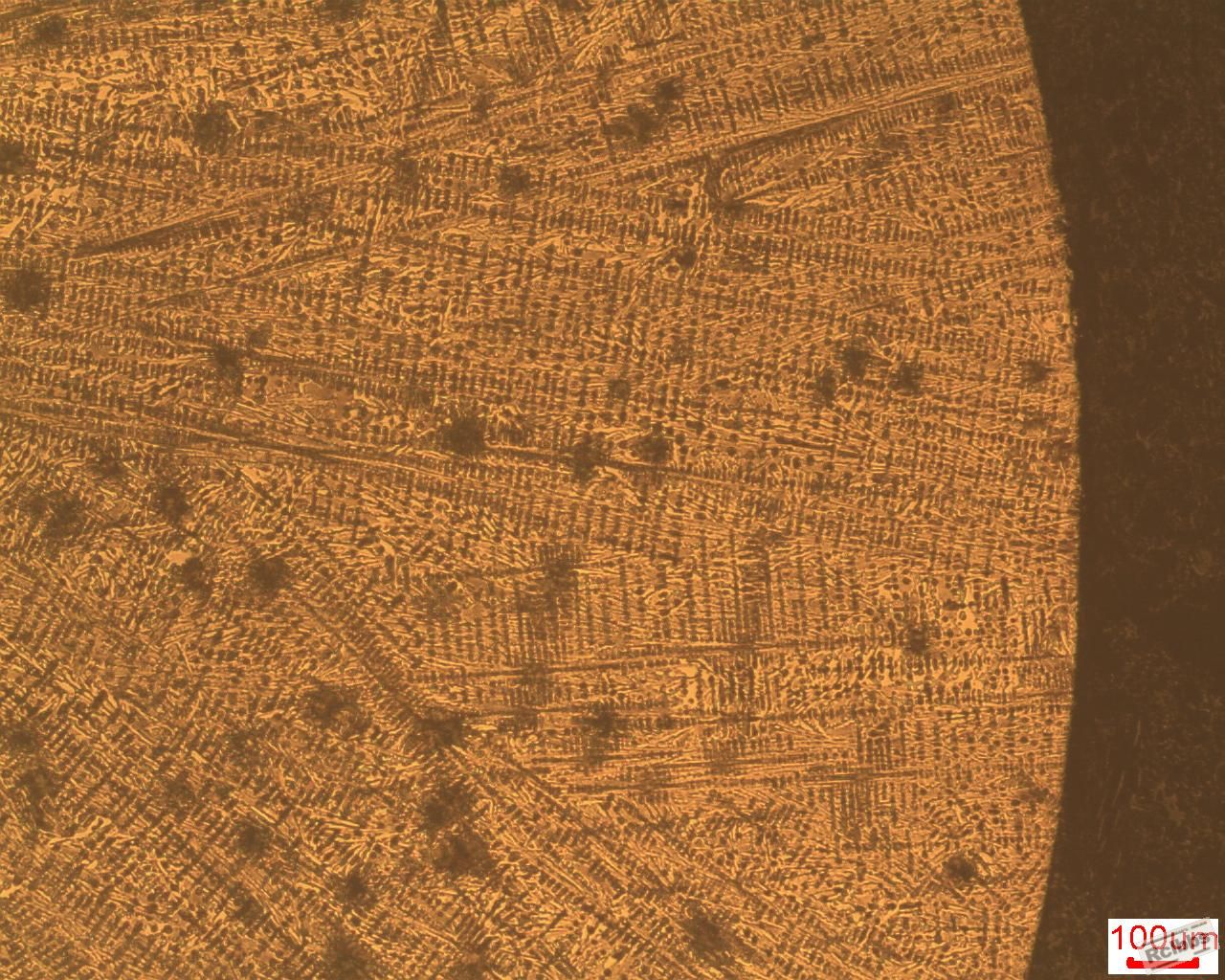

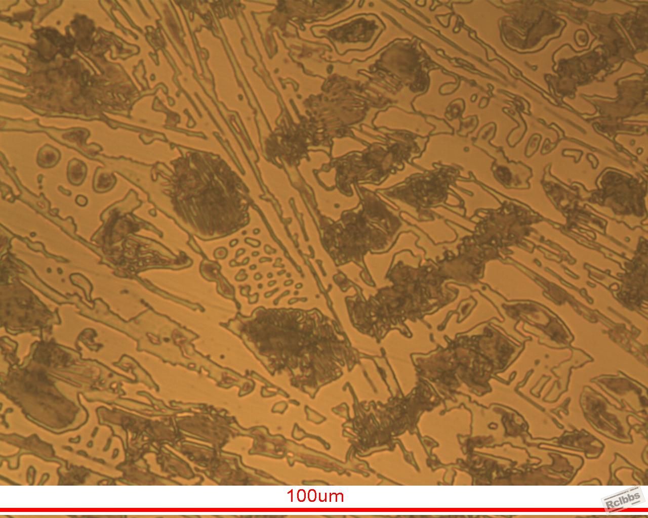

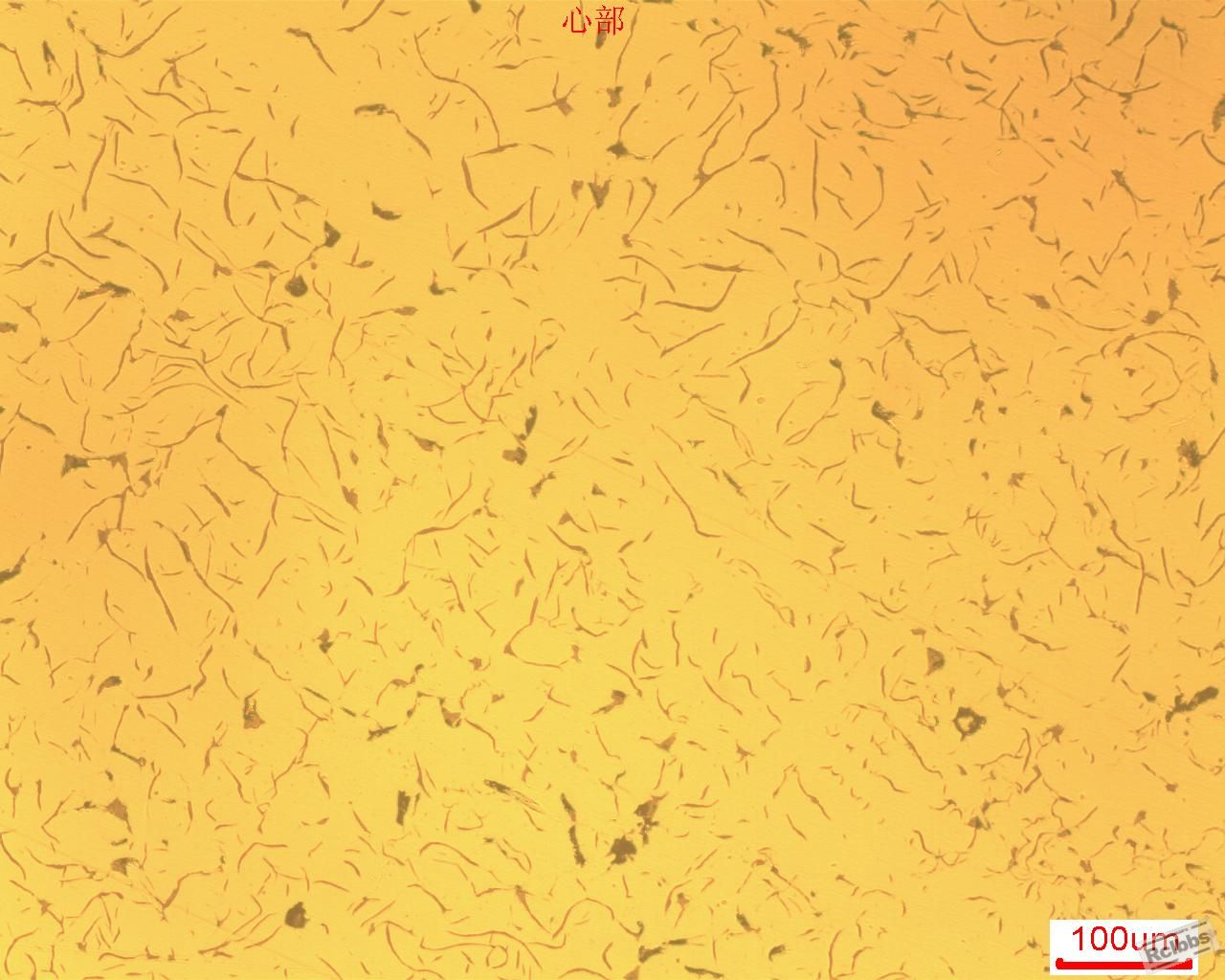

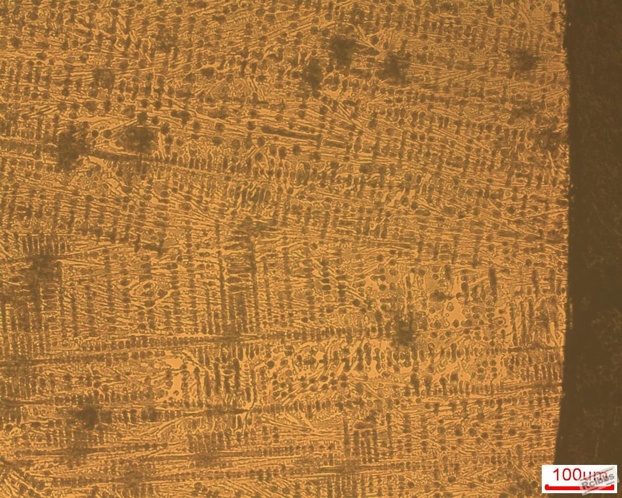

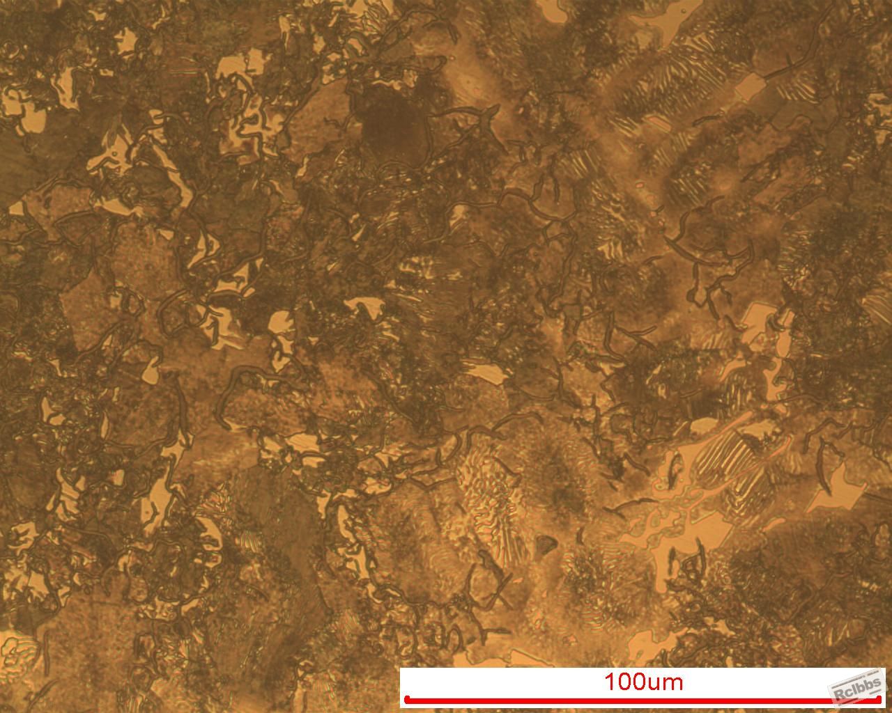

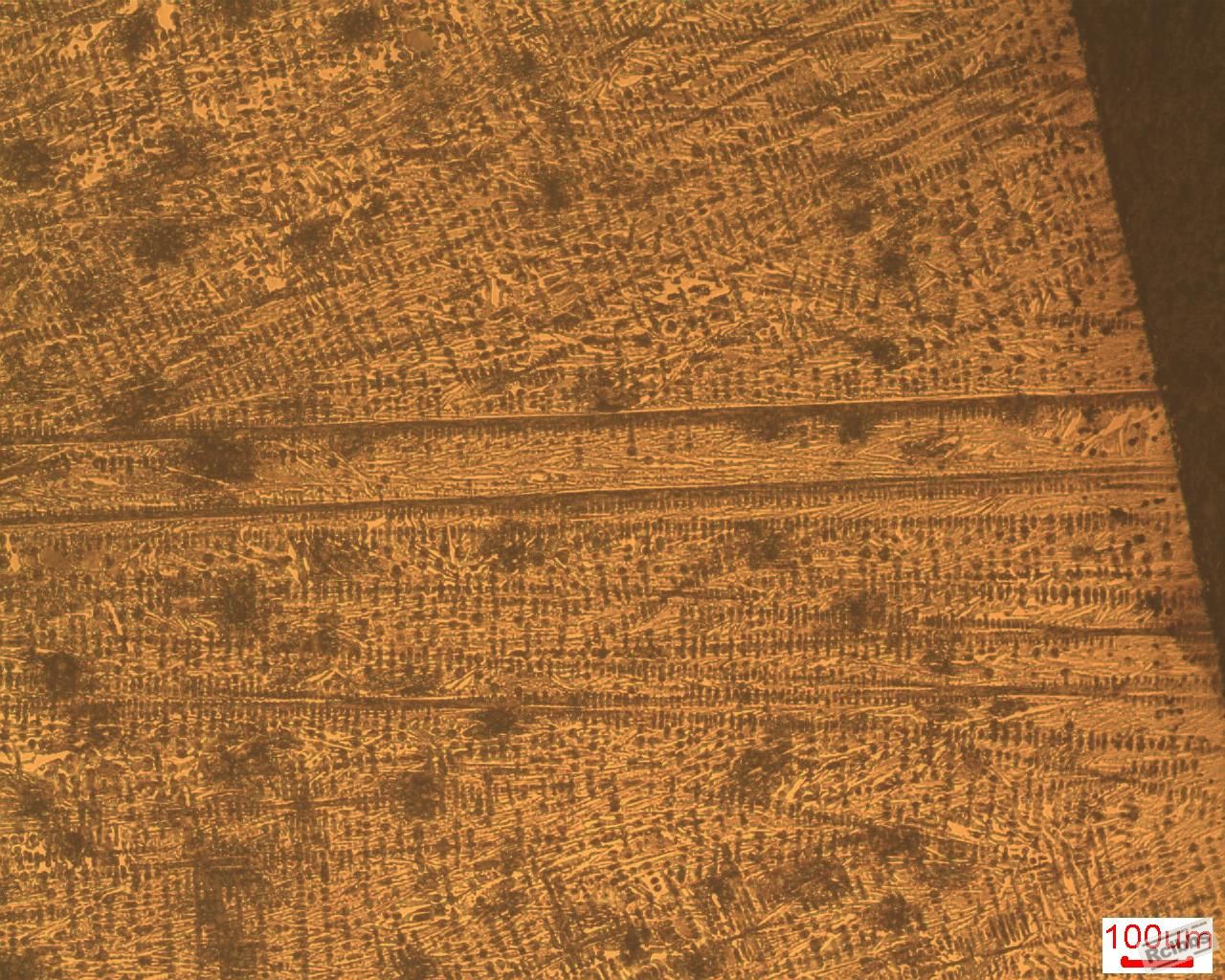

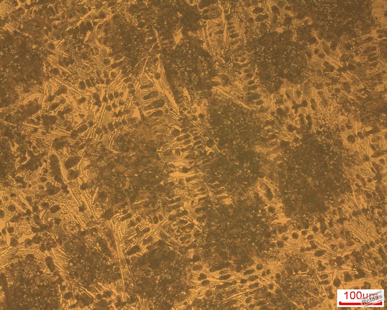

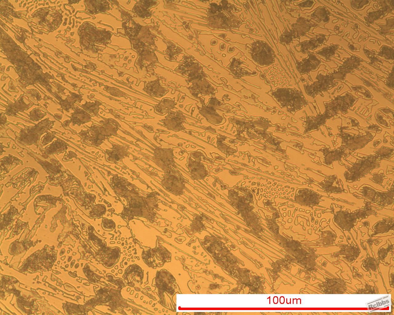

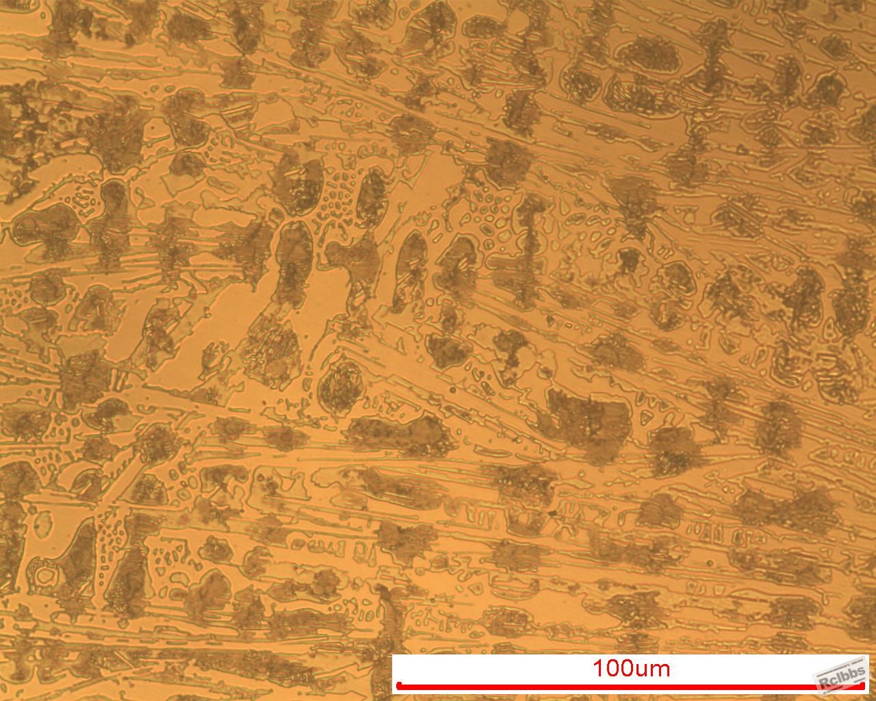

凸轮轴经高频淬火,凸轮桃尖处592HV1,放大倍数50X,100X,500X,1000X,腐蚀剂4%硝酸酒精

    楼主的凸轮轴什么材料?高频淬火前经过什么样的预备热处理?看楼主上传的图片,有莱氏体组织,难道是莱氏体钢吗?还是铸铁材料?

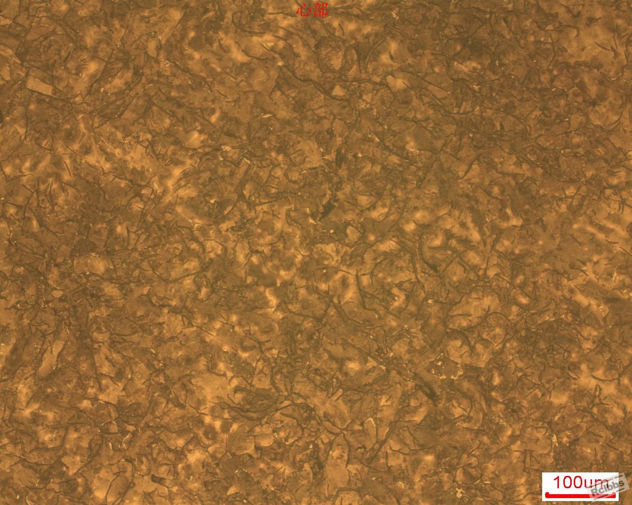

 楼主| 发表于 2012-4-3 12:33:58 | 显示全部楼层
我觉得是灰铸铁材料,表面激冷,具体工艺不详,还请哪位大虾讲解
发表于 2012-4-3 12:45:31 | 显示全部楼层
看你的金相照片像是灰口铸铁,你应该不浸蚀照一张石墨的形态,你浸蚀后石墨有点不太清楚,碳化物呈莱氏体分布,如果是灰口铸铁碳化物已经超标

这一张是未腐蚀的,放大倍数100X吧

    什么材料,难道楼主自己也不清楚?
    从这张图片看,应该是灰口铸铁。
发表于 2012-4-3 15:52:24 | 显示全部楼层
表面冷激铸铁,这是一种凸轮轴的典型材料及工艺。
表面的白口(莱氏体)不是热处理后的产物,这是在铸造时在凸轮的部位放置冷铁,使铸后以快速降温,表面形成白口。
相关的资料可在网上查找。这里就不赘述了。

还真不知道具体是什么材料,明天化验看看
不过可以确定心部是灰口铸铁

表面的白口(莱氏体)不是热处理后的产物,这是在铸造时 ...
原来是这样啊,改天看看两凸轮中心的表面是不是激冷组织

组织中有明显的莱氏体啊,硬度应该不低吧

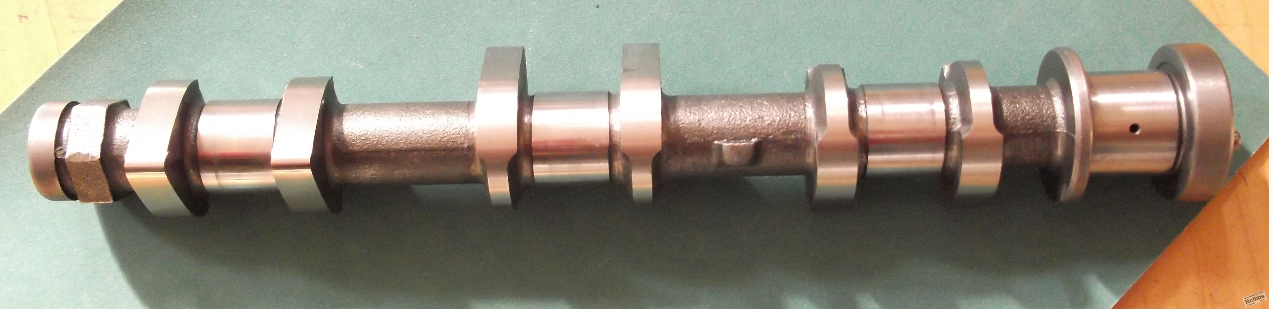

发表于 2012-4-4 07:48:04 | 显示全部楼层
此3缸发动机凸轮轴,具体信息为7楼所说,硬度60-61HRC,心部会是铸铁组织,表面冷激处理。

凸轮桃尖处592HV1,感觉硬度就是低了

我个人意见为不要用维氏硬度来打。

貌似高铬铸铁

含铬量0.88,
心部像灰铸铁组织

表面芯部成分一样吗?

当然,为什么有这样疑问
