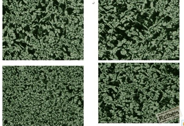

锻件余温正火大家一起看看,帮忙分析是何原因?
图
图

什么材质,锻热处理工艺参数呢?性能有什么问题?
 楼主| 发表于 2012-4-2 21:55:04 | 显示全部楼层
20CrMo的,锻热处理参数:930加热40min,570等温50min,直径75,厚度20,硬度160左右。

硬度160HBW,比较低了。淬火冷却过程如何呢?从图片上看,珠光体类组织含量比较小,也难怪硬度低了。余热处理,就是说930等温之后进行锻造,然后接着淬火吗?

是锻件后余温进入正火炉正火。
