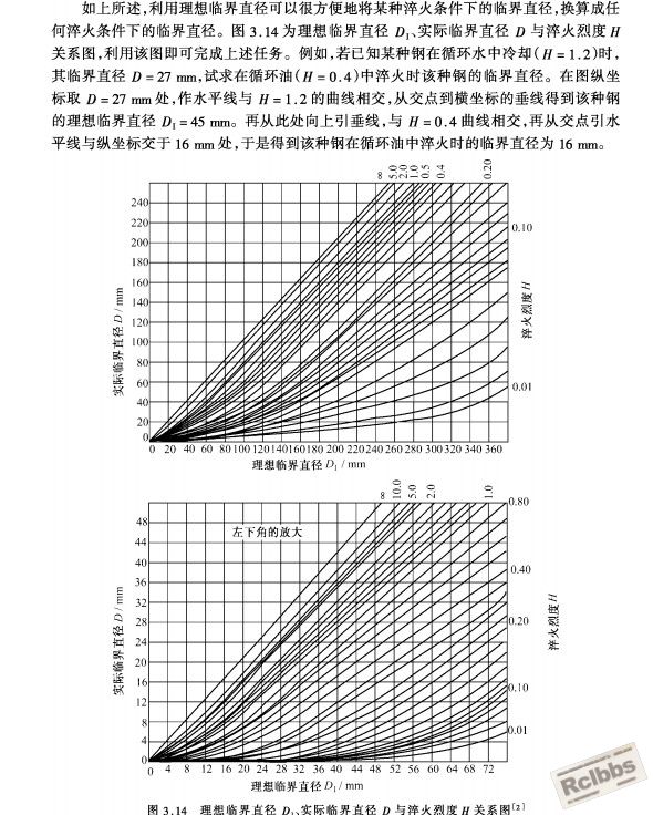

目前想研究控制冷却来控制低碳合金钢的组织,所以想知道一般的棒材比如φ80棒材在空冷、水冷、穿水冷的冷却速度大概是多少,那位大侠做过类似的实验,或者哪里能查到类似的数据?
