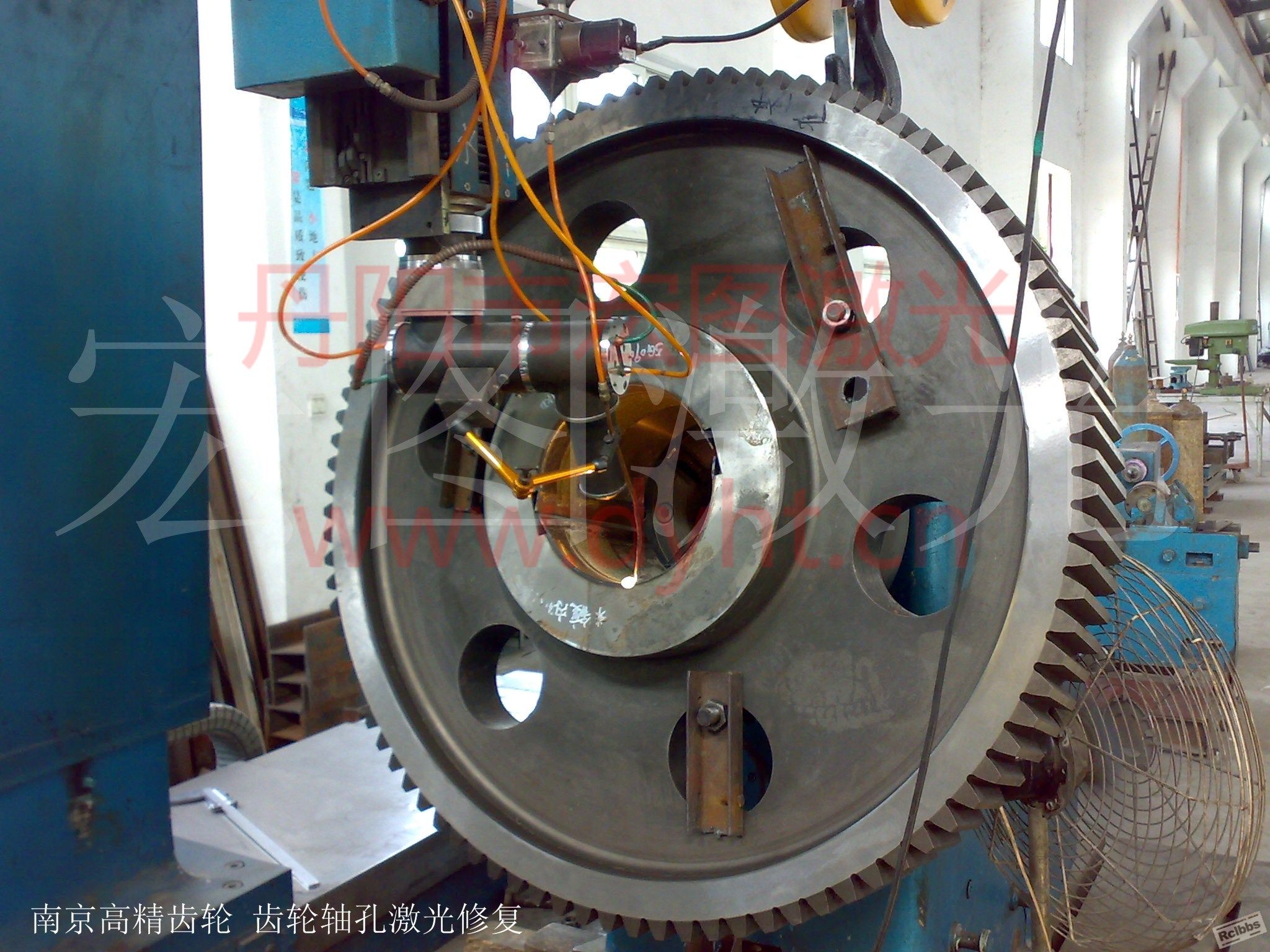

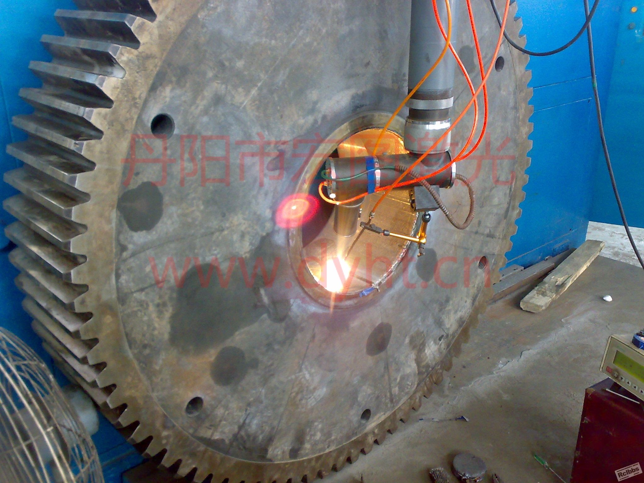

    我司有一较大的圆柱齿轮,因内孔余量预留不足,导致渗碳淬火后内孔长大较多而磨不全,是否可以采用激光喷涂堆厚处理?如何计价?

激光能满足你的要求,激光修复硬度可以直接做到要求硬度,但要看图纸才能决定堆焊部位能不能做到位。激光修复是一种利用激光光源作为热源的堆焊技术,是冶金结合。有需要可以联系我13775516033刘

你这个齿轮激光修复是没问题的,我们做过很多。不知道你们有几件?有空可以到我空间(QQ305554334)看看我们做的激光修复工件.激光修复的原理是利用激光的光源作为热源对工件基体和预置(或同步)合金粉末同时加热使其熔化的一种堆焊方法,其结合是冶金结合,不会出现像一般涂覆方法物理结合出现的剥落现象。激光熔覆(修复)后的表面无裂纹、气孔、色差等缺陷,并可以根据客户或图纸要求一次性达到17-55HRC的表面硬度,并且可以熔覆渗碳淬火后的齿轮齿面缺陷及(修补)裂纹
齿轮修复1
齿轮修复1
齿轮修复
齿轮修复
