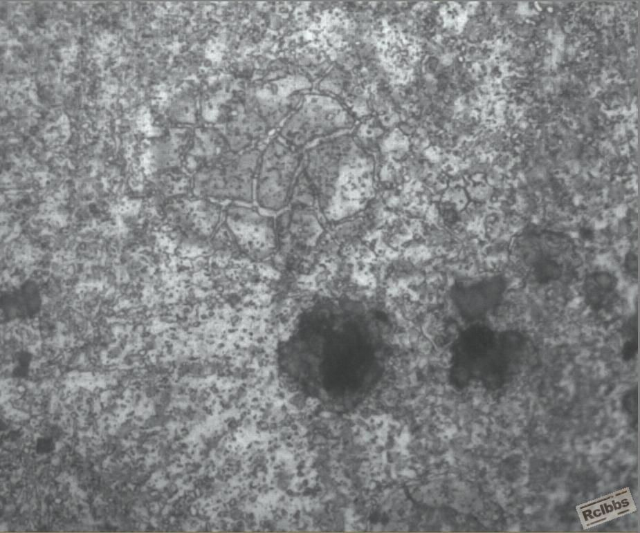

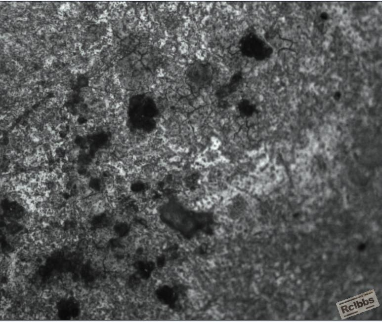

    Cr5系列支撑辊钢用什么腐蚀液能腐蚀出晶界,有没有哪位高手告诉我下,我已经腐蚀一个月了,晶界都没腐蚀出来,试样化学成分:Cr 5%,Si 1%,Fe 92%,其它的Ni ,Mo ,V, Mn ,S,P,Co,Cu等含量都不多~!~!~
    我的试样做了那个荧光分析,Cr 5% ,Si 1% ,NI、Mn、Mo、V什么的没有超过1%............我腐蚀了一个月,很多方案都试过,就是不出晶界,很是悲剧,有没有高手告诉我下,用什么配方的腐蚀液可以很好的腐蚀出晶界。。。。。。。。。。。谢谢
下面是用苦味酸盐酸酒精溶液腐蚀的照片,只能有那么一点点的区域,好无奈啊 ......
1
1
2
2

楼主,你的样品是什么热处理状态?是退火态还是淬火,还是淬火回火状态?

    可能就是光谱分析吧,不是我去检测,具体的我不知道,我就回来看了下成分,检测那边还说这个测不出碳的成分,比较无语。不过材质是做支承辊的材质,应该是Cr5系列的轧辊,Cr4早就流行过了,现在老师要我腐蚀出晶界,我进行了一个月的腐蚀试验,总是能出组织没有晶界,好无奈,求助求助下....

淬火、回火过的,腐蚀了好久就是晶界不处理......
楼主可以试验用盐酸苦味酸腐蚀.

我用的苦味酸盐酸酒精溶液的比例是:2g苦味酸,5ml盐酸,100ml酒精。。。。。我不知道这个腐蚀液是否需要加热,然后加热到多少温度合适.........前段时间用这个腐蚀,我还照了几个照片,上传看看.... 2.jpg 1.jpg
但是只有这样一点点。。。。好无奈啊

把腐蚀剂加热到80度左右,再腐蚀看看效果怎么样.

我发的图里面有晶界吧??就是不知道为什么只出现那么点点,还有加到80度,腐蚀时间不知道要控制多久,上次就是腐蚀看下,然后在去腐蚀的
