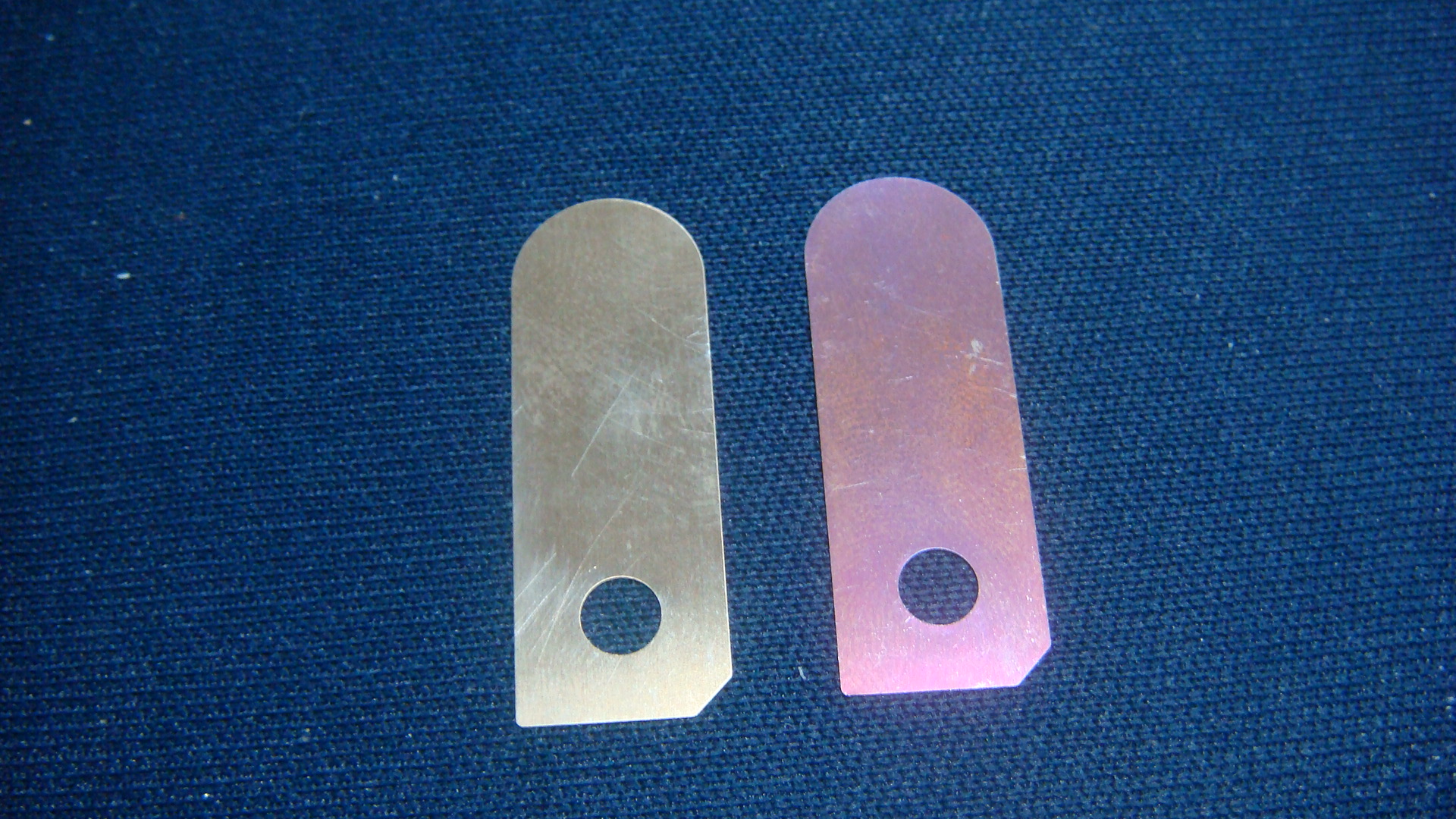

图片上是两个不锈钢弹片厚度为0.08MM,可能热处理后要很好的韧性和强度,图片上是热处理过的 ,但是不知道是什么热处理,请教各位???

你材料是什么材料?要是需要热处理的话肯定需要专用模具,不过看你这个简单的形状,直接强化了的钢带成型估计也不是什么问题,为什么还要热处理阿?

你是说用强化过的钢带来冲压,材料是SUS304,一个颜色偏红,一个颜色偏金黄色,不知道是什么处理,没有处理的不锈钢应该是白色的啊!!

造成这样的颜色,原因很多,不一定就是经过热处理后的啊。有可能是去过应力的,也有可能是表面钝化,酸洗后的等等。多半是酸洗钝化后的。

淬火用网带式连续保护气氛炉+光亮淬火油,回火时采用温度不同所以有两种不同颜色。

这种钢用水固溶的,不用油

楼上的意思是说图片上的是固溶处理吗?????

我也认为固溶处理的结果

我也认为多半是酸洗处理的

热处理是固溶处理,可为什么颜色这个样子就不知道了,跟刷的漆一样

这是冲压成型之后,去应力处理的氧化色。

是马氏体不锈钢在氢气氮气保护下的网带炉中加热空淬,低温回火。

定型处理.两种温度不同.

应该是没有热处理过的, 这件是用不锈钢板直接冲压冲出来的

这应该是去应力处理,它只是为了消除在冲压过程中产生的加工应力,
减小变形量与加工硬化来的,其中黄色的应该比红色的加热温度略低些。
也有可能是在同一炉中加工,但是有部份夹在中间的颜色为黄色,
氧化较多的为红色。
