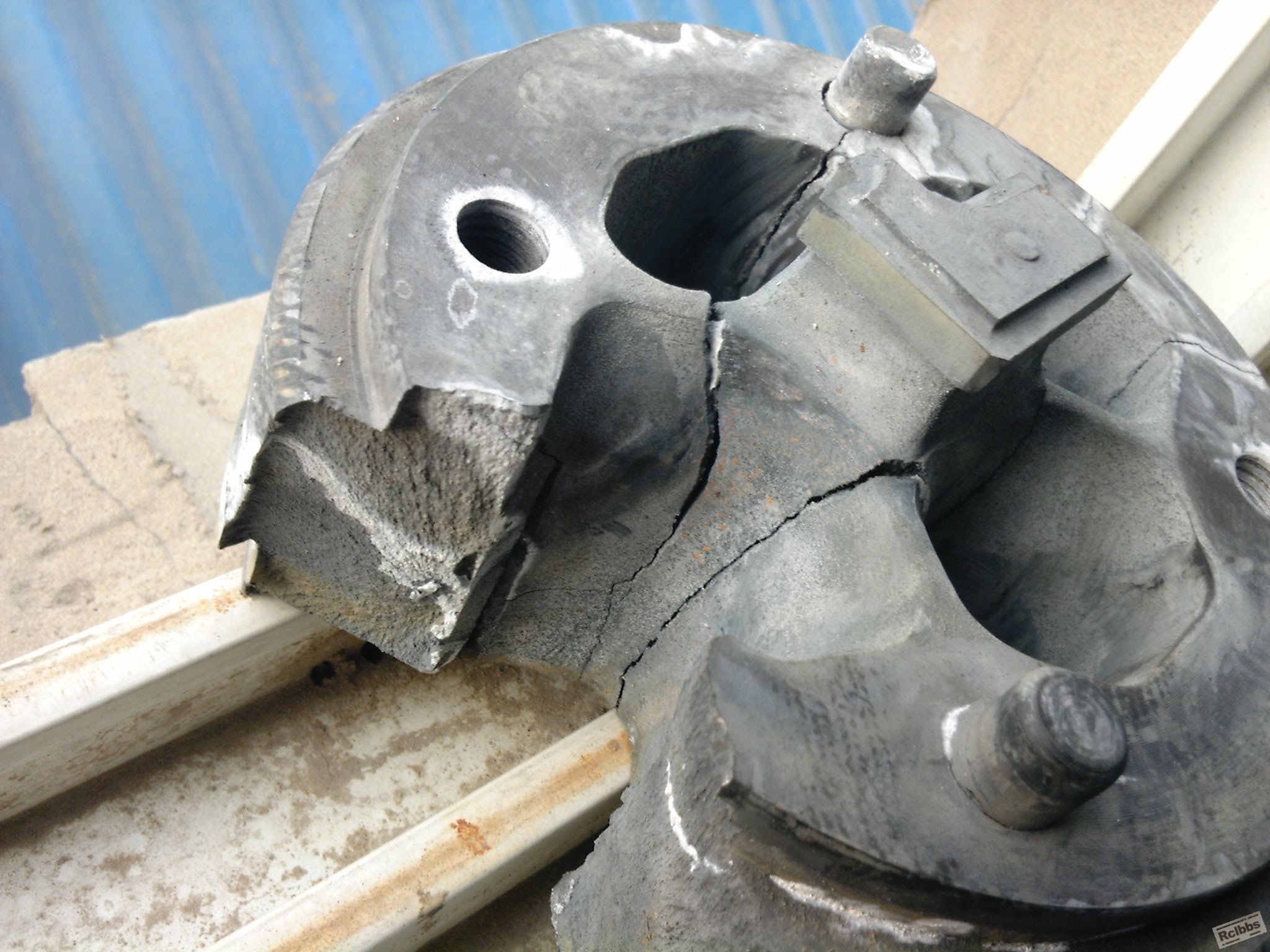

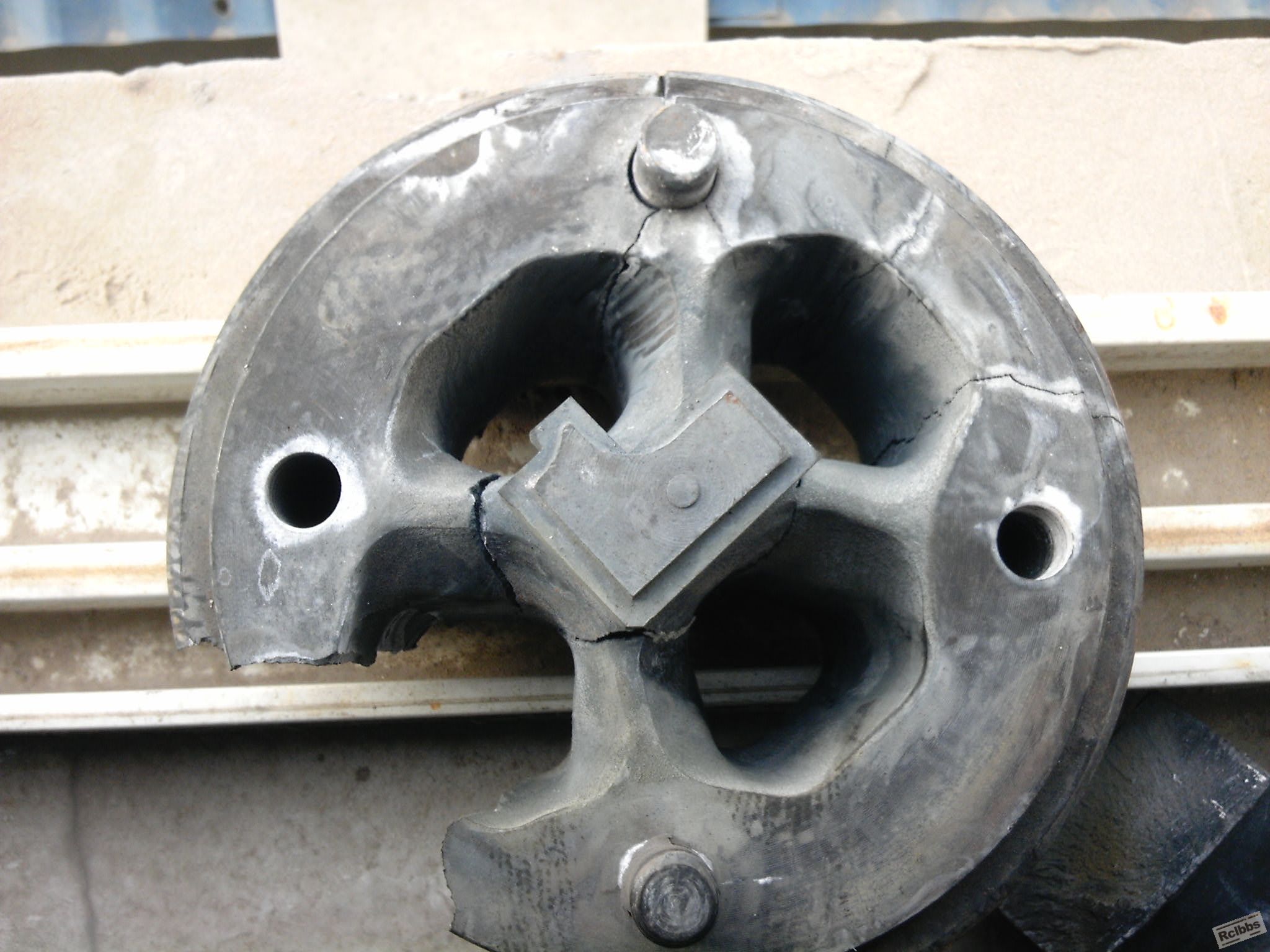

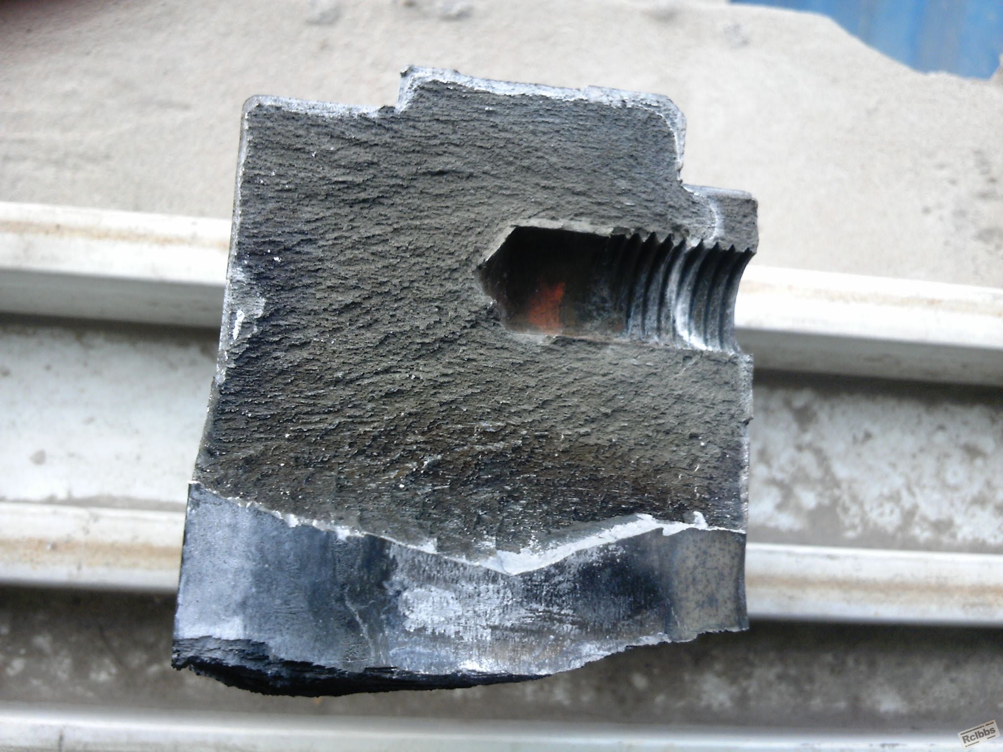

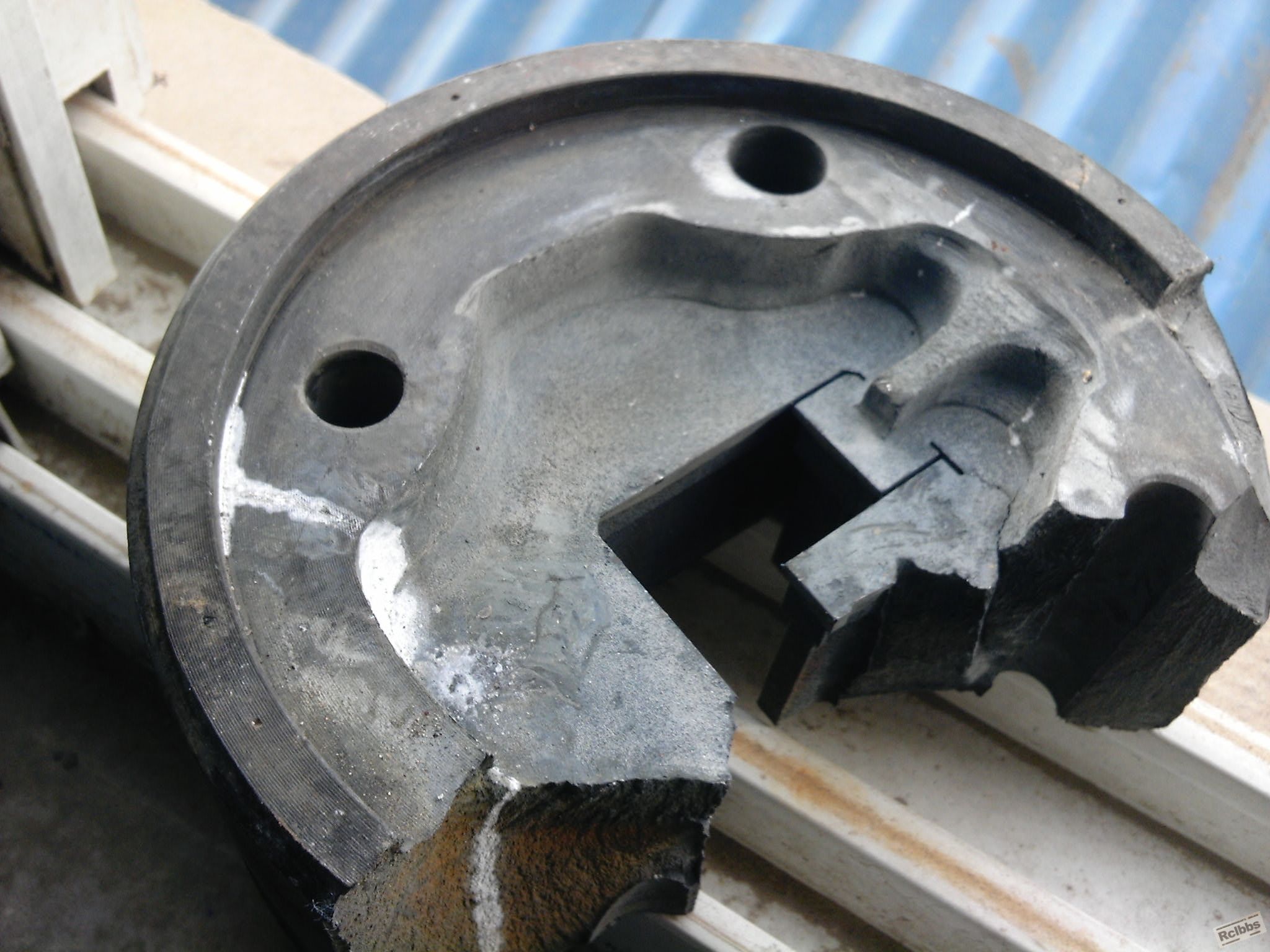

H13里什么成分少了会成这样,一上挤压机就这个样子了。惨不忍睹啊 IMG_20120404_161430.jpg IMG_20120404_161509.jpg IMG_20120404_161534.jpg IMG_20120404_161612.jpg

    个人一点浅见,为什么我认为是锻造过热的可能性更大,主要是以下几点分析和判断:
    1. H13正常的淬火温度以1020~1040℃为宜,甚至可以更高一点。也就是在这个温度范围加热淬火的话,是没有过热之虞的;而现在珠三角和长三角一带的热处理企业鲜有使用盐浴炉进行模具热处理的,采用真空炉或箱式炉加热淬火成为主流,这些设备升到高温本身就很困难,所以淬火温度过高导致过热的可能不是绝对没有,而是可能性很小;
    2. H13的锻造温度在1100℃以上,锻造温度范围常控制在1130~1190℃之间,而锻造所用的加热方式多为燃料炉和中频感应加热,这些加热方式的工艺温度受控能力很差,温度上蹿至更高的可能性很大;
    以上两点仅为逻辑推理,不足为凭。
    3. 从模具的断口上看,个人觉得应该划归石状断口。
    这类缺陷在断口上表现为无金属光泽、浅灰色、有棱角、类似碎石块状,轻微时只有少数几个,严重时可布满整个断口。
    石状断口表征:钢件已严重过热或已经发生过烧,使钢的塑性及韧性大大降低,特别是韧性降低尤为显著。钢件一旦出现石状断口,通常无法挽救。
    以上管见,纯属瞎诌,敬请斧正,欢迎拍砖

从断口上看,晶粒过大。估计是淬火温度过高。请提供热处理工艺

   锻造过热的可能性更大一些。

建议更换钢材厂家,以上裂纹是材料问题,金相和化验查不出问题,我们一直用上钢五厂的H13,用的很好.你的问题我们以前遇到过,并切试了很多厂家地H13材料,有好几个厂家都裂.我们每年用20多吨.最后定的上钢五厂.
