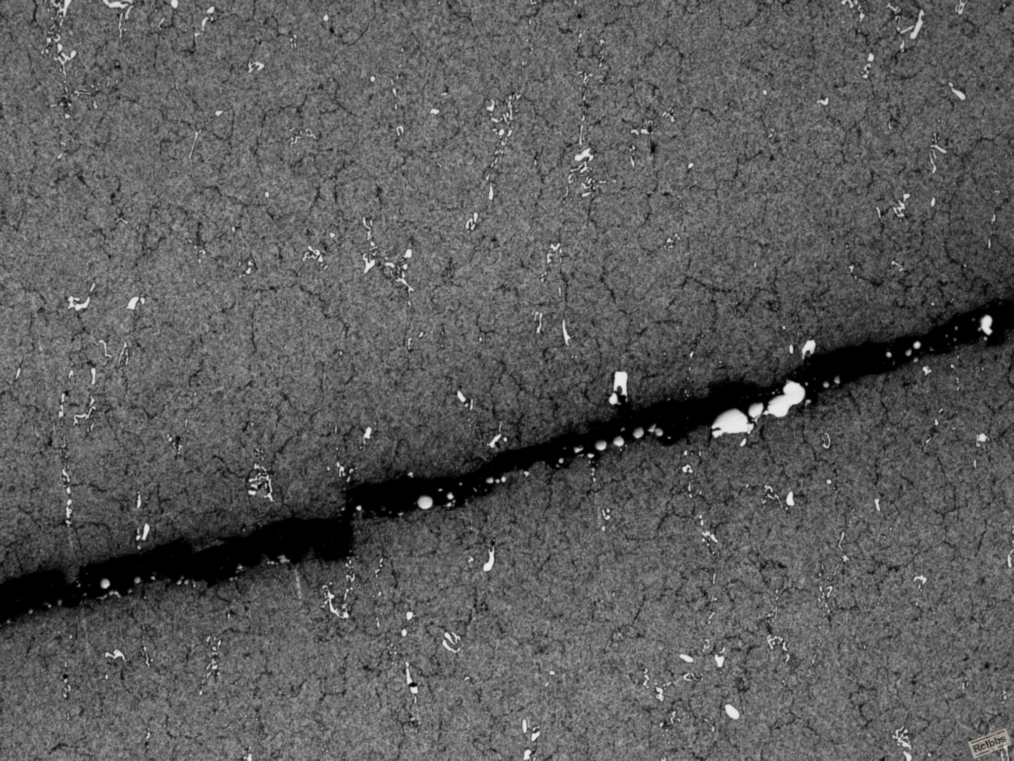

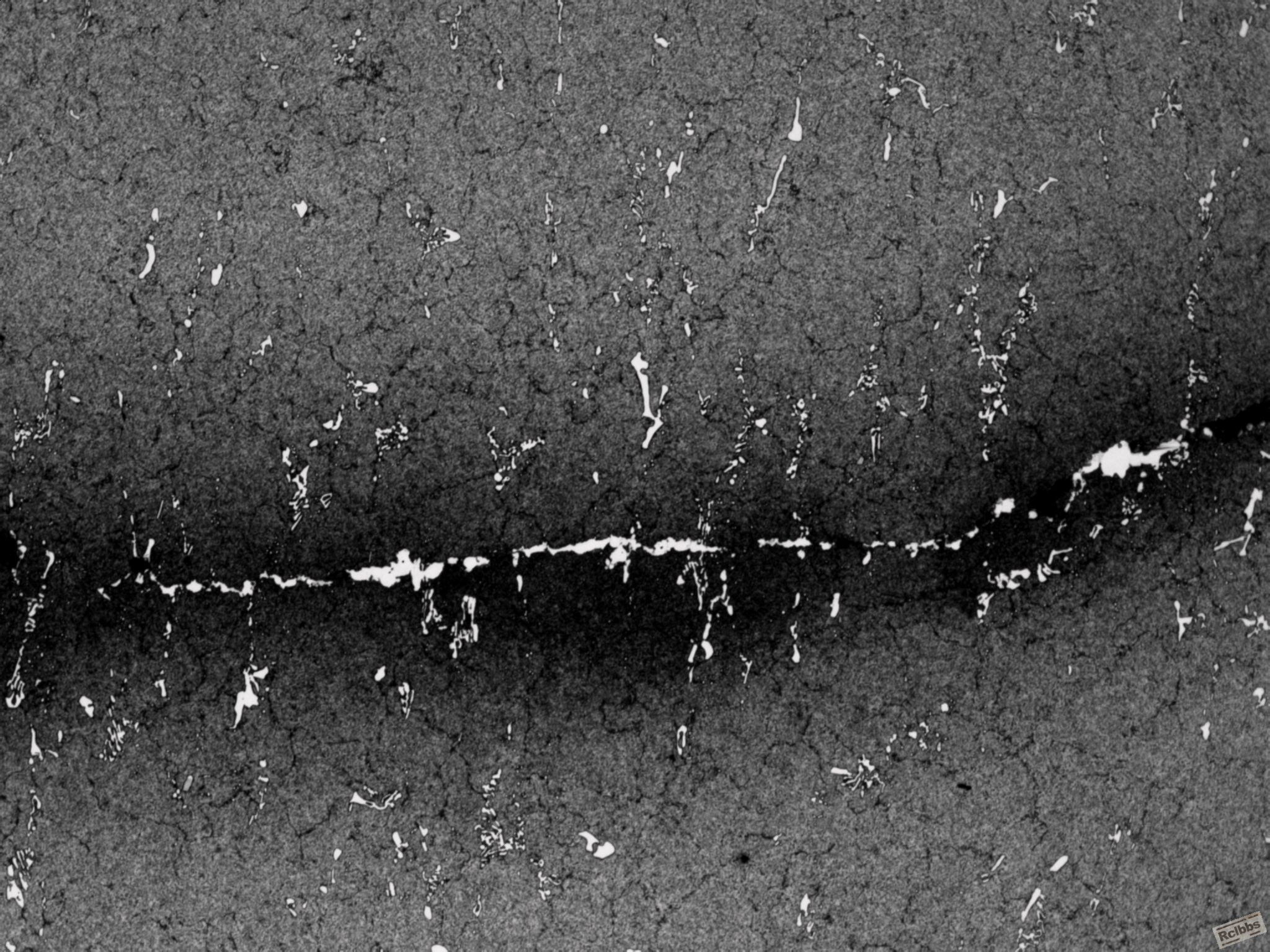

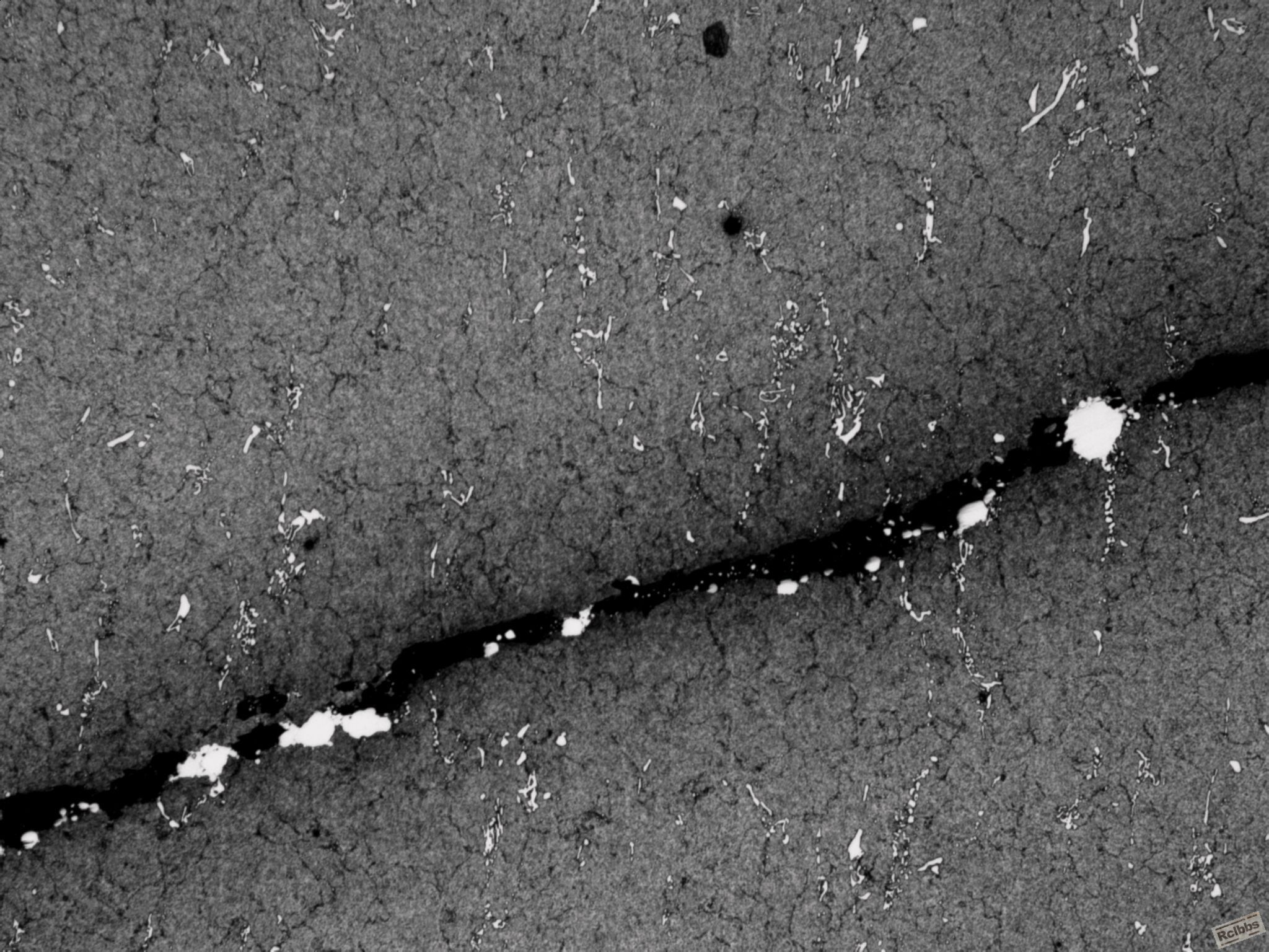

D3M(Cr8)模具钢,热处理后未见裂纹,线切割后裂纹见照片,裂纹内有碳化物(?),且从裂纹扩展来看,不像应力裂纹。不知如何产生的,是热处理前就有的吗

以上照片均X100,工艺不太详,可能是淬火+二次低温回火

应该是磨削裂纹,看一下金相(磨削面作为金相磨面),如果裂纹周围有白亮组织,说明除磨削进刀量大外,回火不足也是磨裂的一个原因。
