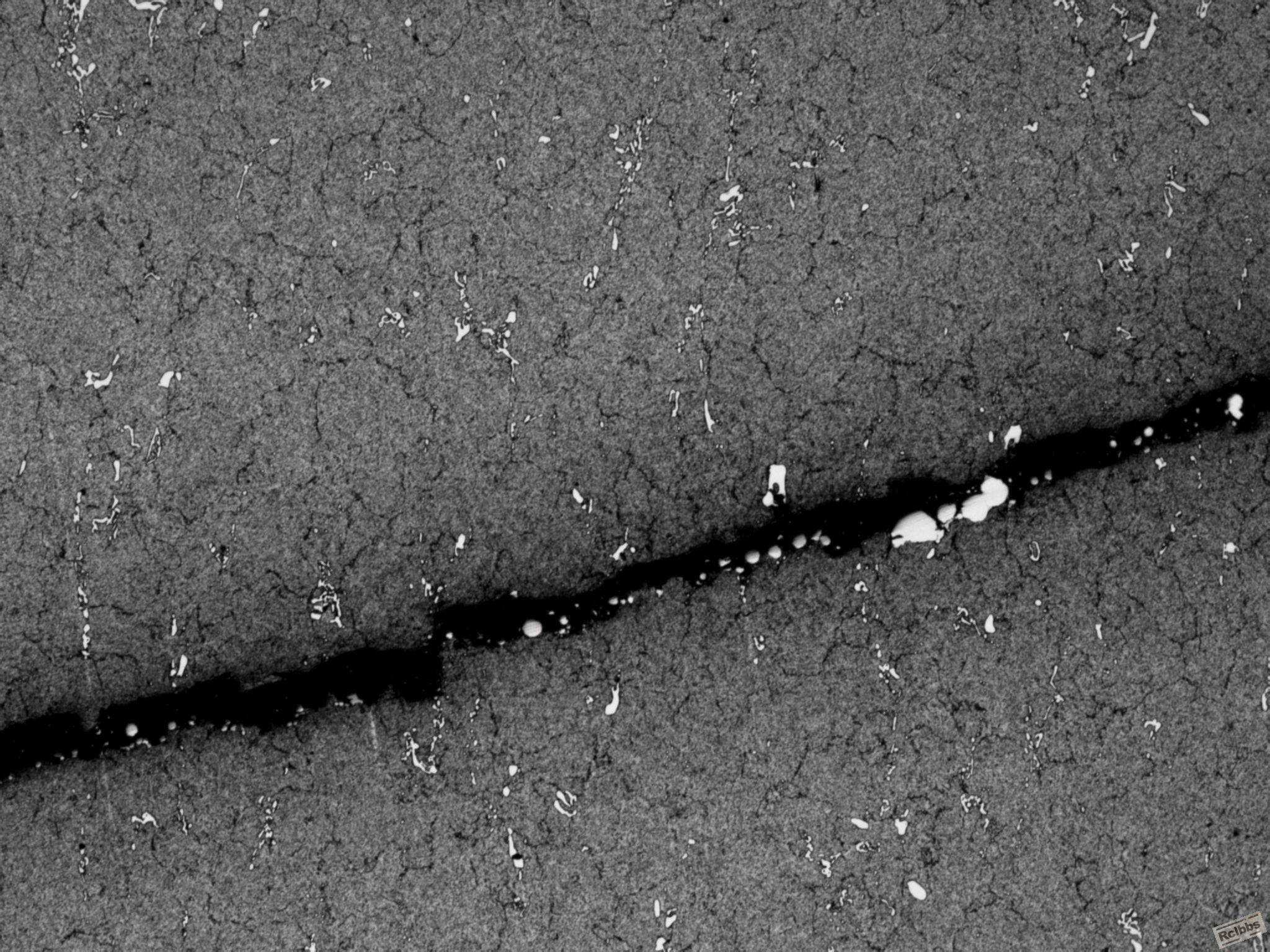

Cr8模具钢,热处理后未发现裂纹。线切割后发现裂纹。但形貌不像应力裂纹。不知是如何产生的。

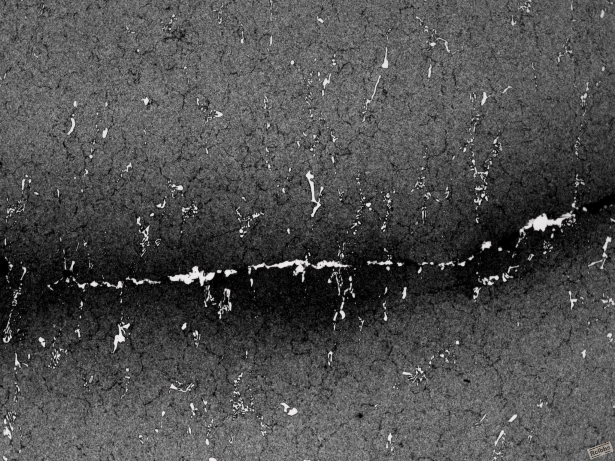

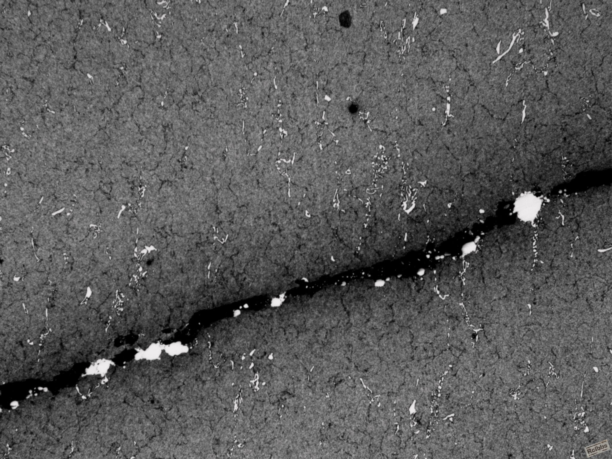

请把裂纹的开头和收尾形态上传,
从裂纹形态上看
1,原始材料已有裂纹缺陷
2,线切割操作不良引起开裂
3,热处理不良以及应力没有很好的消除,线切割时开裂;从金相图片看,觉得热处理不良也是问题开裂原因之一
4,从图片看觉得有其他抛光杂物存在,影响裂纹和组织的评判

裂纹中的白色物质是什么?

貌似裂纹沿大块碳化物分布区域断裂,原材料锻造不充分,热处理后残余应力未充分消除导致线切割后开裂
发表于 2012-4-6 17:16:34 | 显示全部楼层
热处理淬火后材料表面没裂纹,线割后开裂大多都是热处理回火不够充分造成的,残余应力未完全消除!
