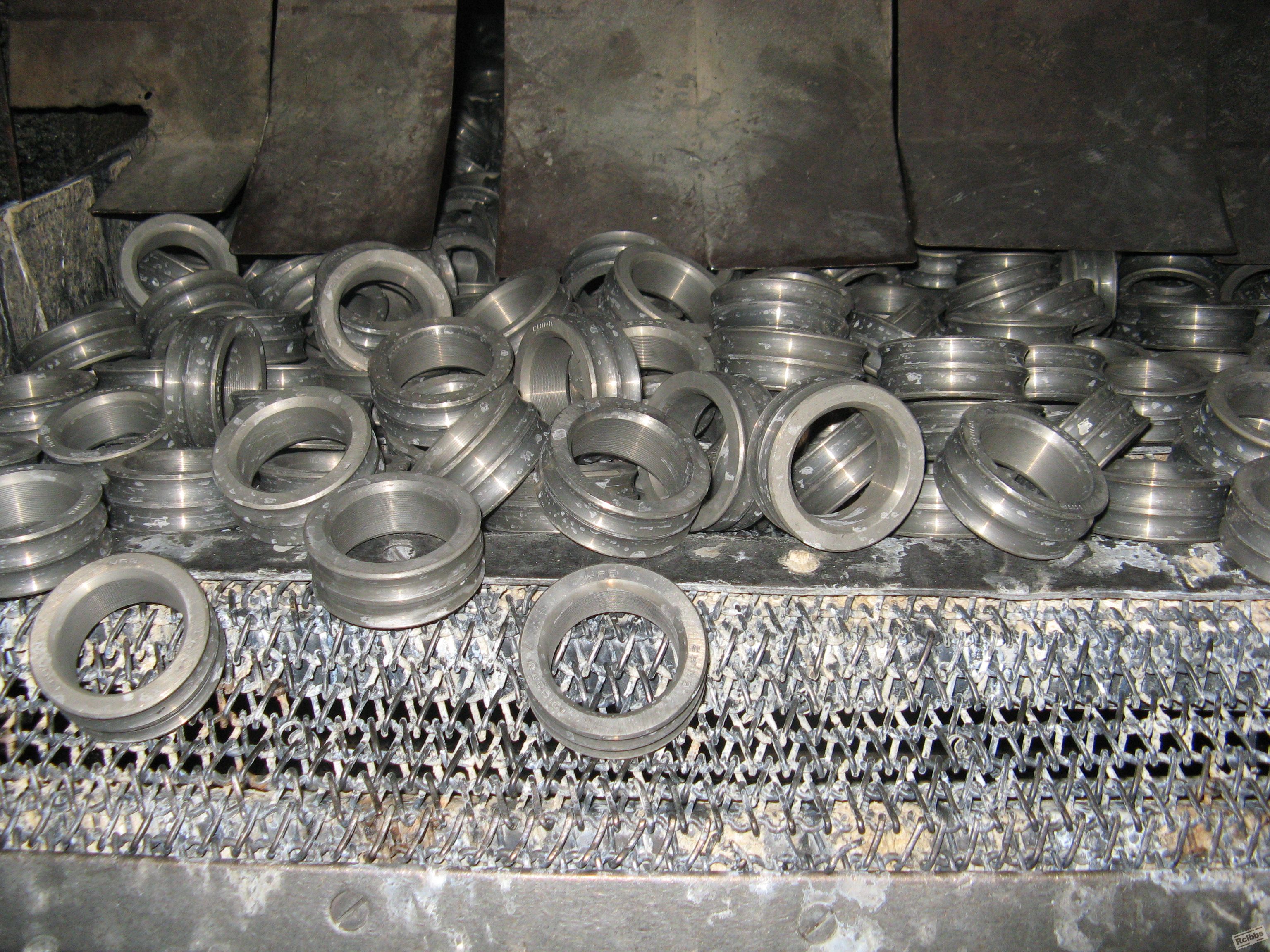

IMG_2472.JPG 轴承套圈淬火后光亮情况:秀秀我的产品

楼主的轴承光亮性好漂亮啊,不知是用什么设备,什么冷却介质,保护气氛怎样,向高手学习,

发表于 2012-4-7 18:49:23 | 显示全部楼层
只要清洗过关,产品光亮是没有问题的

产品光亮的问题比较复杂,影响因素太多,不是洗干净那么简单的事。

468的颜色还真的是不错呢

有没有经过抛丸?

颜色不错,说明炉子气氛控制得很好,但不知产品有没有脱碳,如果能配上金相照片说明产品没有脱碳那就更完美了。
另外说一点不足的地方:产品表面有白色的斑点,说明淬火后的清洗浓度有点偏高了。

产品金相图片没有拍,但可以预测这个产品脱碳方面不会有问题,这个产品是某著名轴承厂的产品。

产品刚刚从回火炉出来,没有抛光。

    颜色不错,说明炉子气氛控制得很好

一看就没经过抛丸,抛丸的产品不是这个颜色,另外,产品还在网带上,呵呵

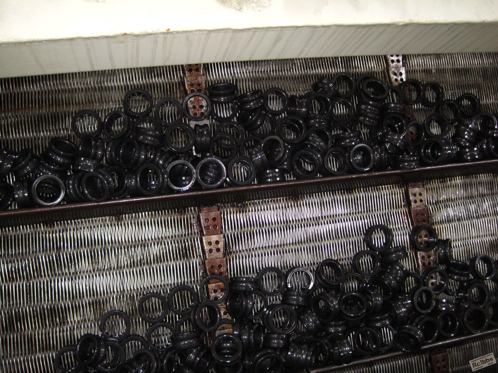

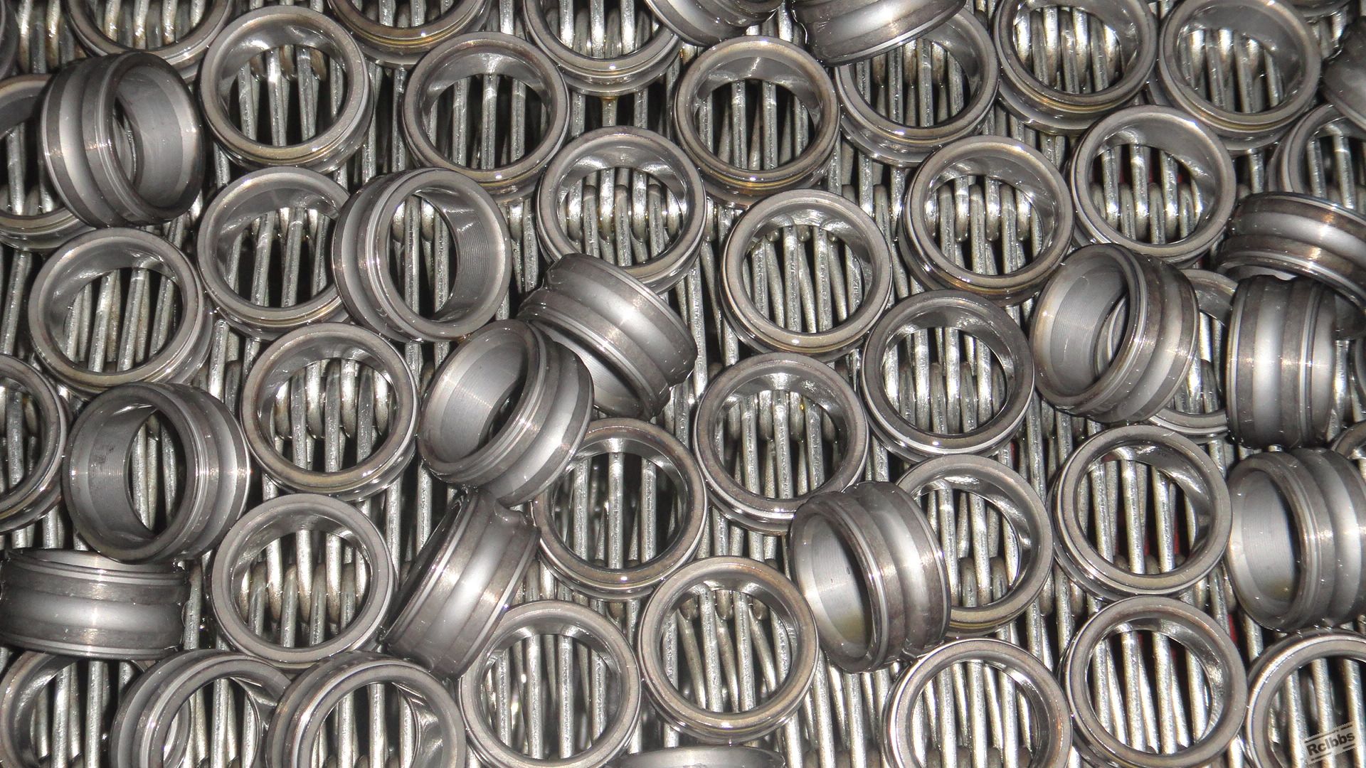

你的颜色不行,发个我们车间做的最差的照片,最好的就不发了
产品表面做得很光亮,美中不足倒角有点不太好。

这是一年前的产品,现在倒角好了。
