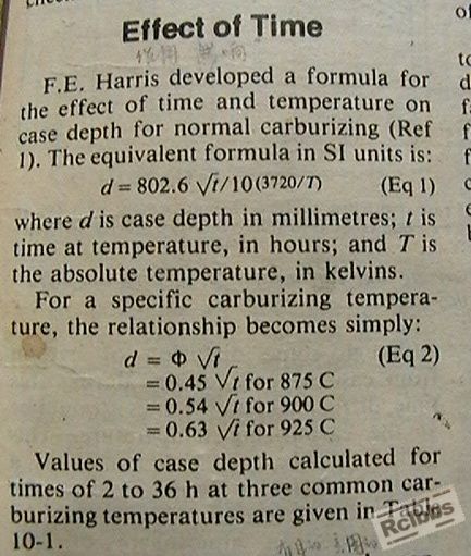

normal carburizing  渗碳 ,...我翻译的对不对请老师指正。Thanks!
渗碳时间的影响(effect of time)
1943年*. F. E. Harris开发了(developed)渗碳(normal carburizing)时间与温度对硬化层(case depth)影响的一个公式:
      d = 802.6√t / 10(3720/T)  **
d — 硬化层深(mm)
t  — 渗碳时间 (h)
T — 绝对温度 (K)

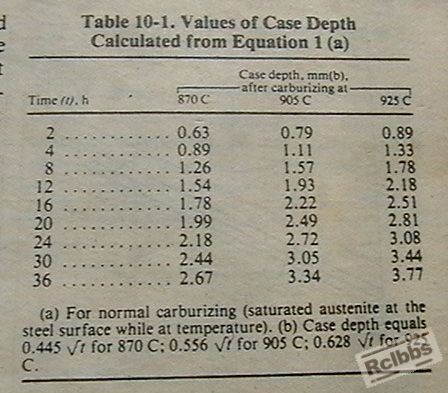

三种常用渗碳温度(℃)、 渗碳时间1—36(h)、按公式计算的硬化层深(mm):
                                三个渗碳温度渗碳后 硬化层,(mm),
      时间(t),小时           870℃           905℃           925℃
          1                   0.455           0.556           0.628
          2                   0.63            0.79            0.89
          4                   0.89            1.11            1.33
          8                   1.26            1.57            1.78
         12                   1.54            1.93            2.18
         16                   1.78            2.22            2.51
         20                   1.99            2.49            2.81
         24                   2.18            2.72            3.08
         30                   2.44            3.05            3.44
         36                   2.67            3.34            3.77
a.        渗碳温度下钢表面碳在奥氏体极限浓度;
b.        硬化层d =  0.455√t, 870℃、 0.556√t, 905℃、 0.628√t,925℃.

王工:“effect of time”的意思应为渗碳时间的影响。“normal carburizing”的意思是普通渗碳或一般渗碳,可以不用翻译出来。个人意见,仅供参考!

常规的,常用的,一般的
签到天数: 1158 天
发表于 2012-7-24 19:57:04 | 显示全部楼层
渗碳时间对渗层深度的影响
1943年*. F. E. Harris研究了渗碳时间与温度对硬化层深度的影响的一个公式:
d — 硬化层深(mm)
t  — 渗碳时间 (h)
T — 绝对温度 (K)
对于特定温度,这种关系变得更加简化
d=

a.        正常渗碳(在此温度下钢表面的奥氏体中碳浓度达到饱和状态)
