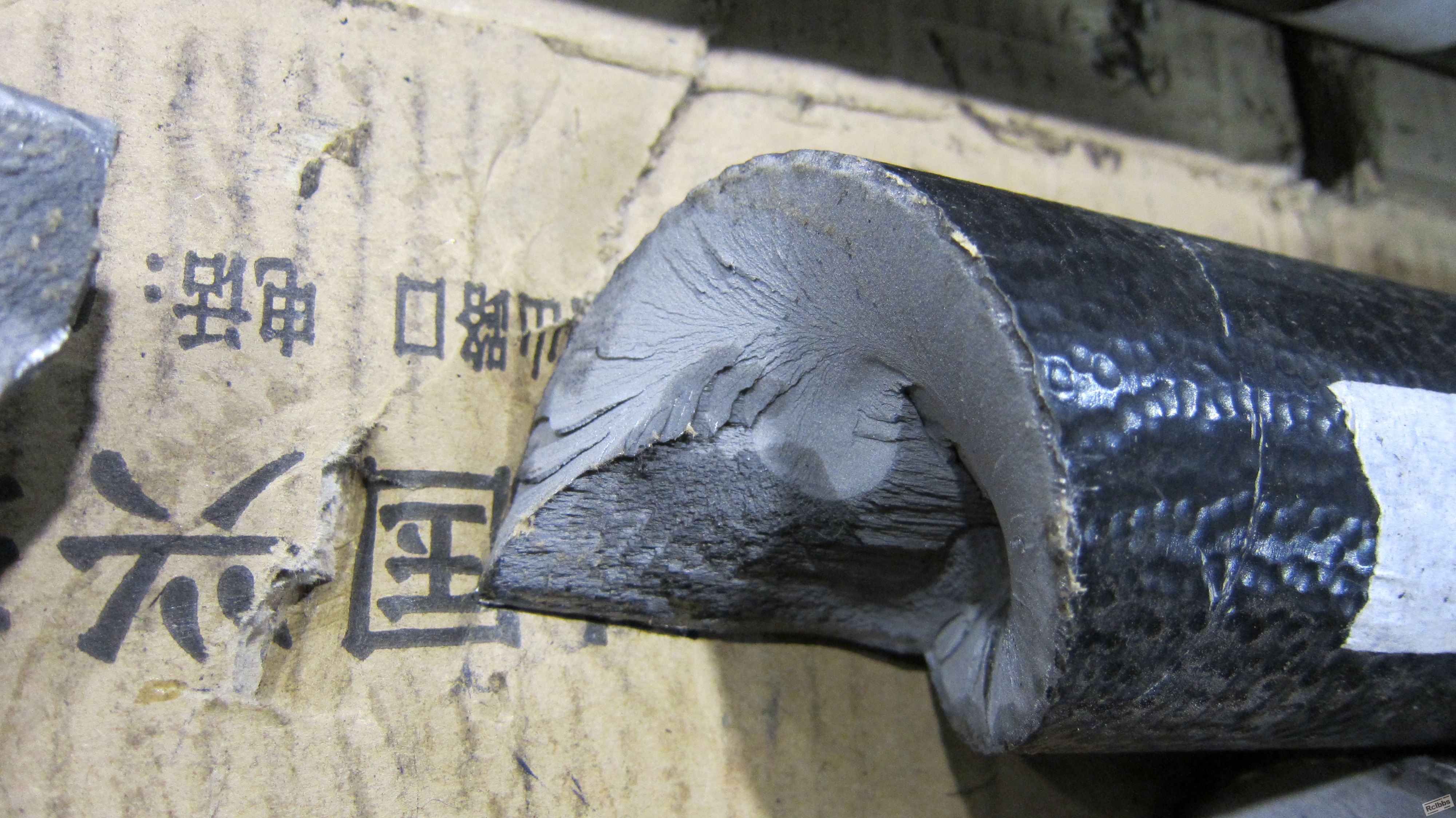

请各位帮我分析一下该断口,谢谢
断裂图片
断裂图片

发表于 2012-4-7 19:58:32 | 显示全部楼层
裂纹源应该在下面直角处,看形状是脆性断口。看下金相。也不知你的处理工艺。

发表于 2012-4-7 21:59:07 | 显示全部楼层
是穿孔针吧?
是热处理问题。

发表于 2012-4-7 23:29:43 | 显示全部楼层
123611 发表于 2012-4-7 22:22
从哪里看出来是热处理问题的,请前辈指教,谢谢
淬火加热过头了,冷却缓慢(或不合理)来凑合硬度的结果。

发表于 2012-4-7 23:39:39 | 显示全部楼层
这些您又是从哪里看出来的?他没说加热温度和冷却速度,您又是从哪里看出加热过头的和冷却缓慢(或不合理)来凑合硬度的结果?

发表于 2012-4-7 23:41:37 | 显示全部楼层
123611 发表于 2012-4-7 23:39
这些您又是从哪里看出来的?他没说加热温度和冷却速度,您又是从哪里看出加热过头的和冷却缓慢(或不合理 ...
哈哈哈,楼主也没有说。
我是从表面看起的。

发表于 2012-4-7 23:47:58 | 显示全部楼层
wangqinghua196 发表于 2012-4-7 23:41
哈哈哈,楼主也没有说。
我是从表面看起的。
嘿嘿、、、、、我大学才刚要毕业,经验不足。我只能稍微看出来一点断口的类型,其他的就看不出来了。前辈您是靠经验分析的,还是真从断口就推断出来的?

发表于 2012-4-7 23:52:39 | 显示全部楼层
123611 发表于 2012-4-7 23:47
嘿嘿、、、、、我大学才刚要毕业,经验不足。我只能稍微看出来一点断口的类型,其他的就看不出来了。前辈 ...
我马上睡觉了,这个东西很有趣,也很糊弄人。首先要知道使用环境。

签到天数: 226 天
发表于 2012-4-8 10:52:30 | 显示全部楼层
期待楼主从多个角度来拍摄的照片,这样更有利于分析
 楼主| 发表于 2012-4-8 20:58:25 | 显示全部楼层
你看都没有几个人跟帖回答!
不好意思前两天没有上网,这个材料是45CrNiMoVA,零件是扭杆,起传递扭矩的作用,这个是外购件,具体工艺不知晓,装车没有走多久就断裂了。谢谢前辈指点。
