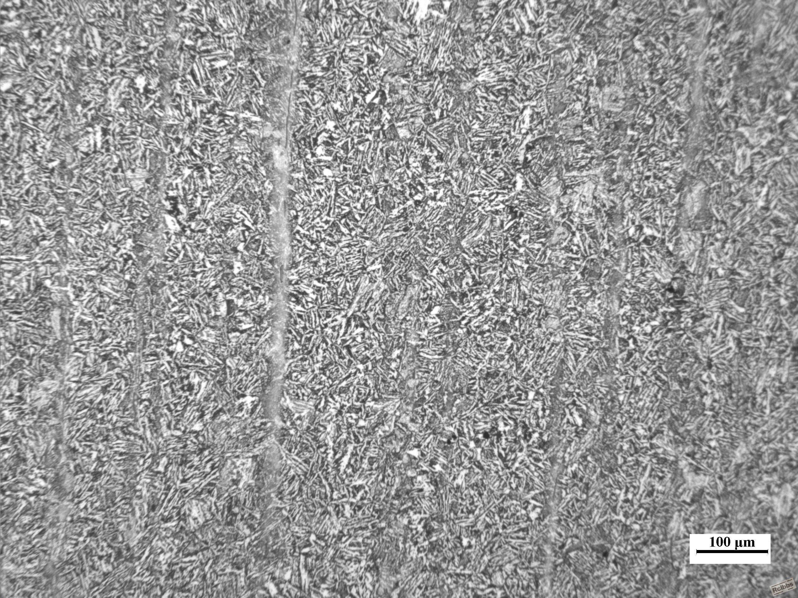

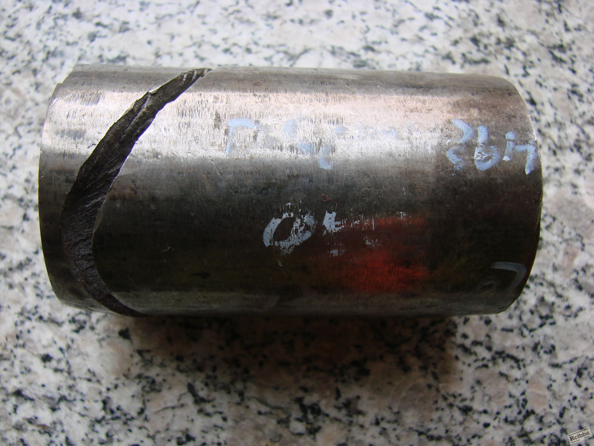

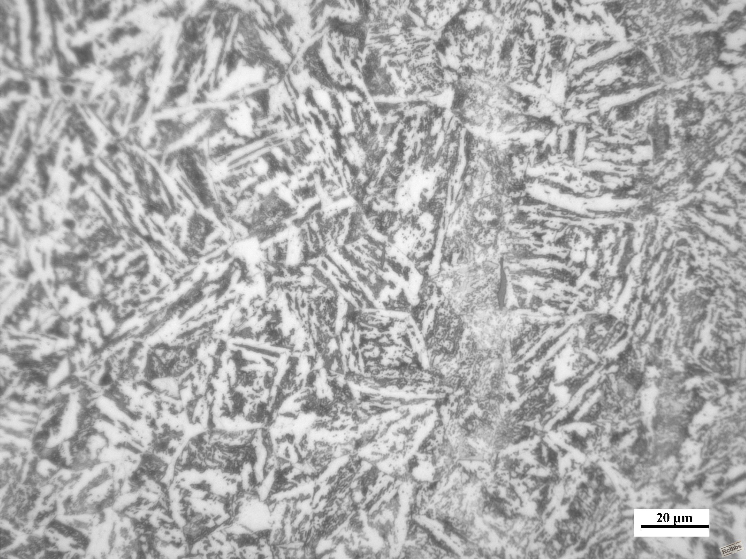

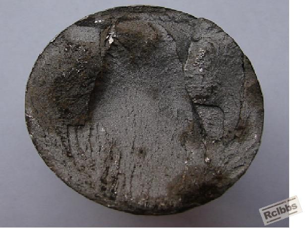

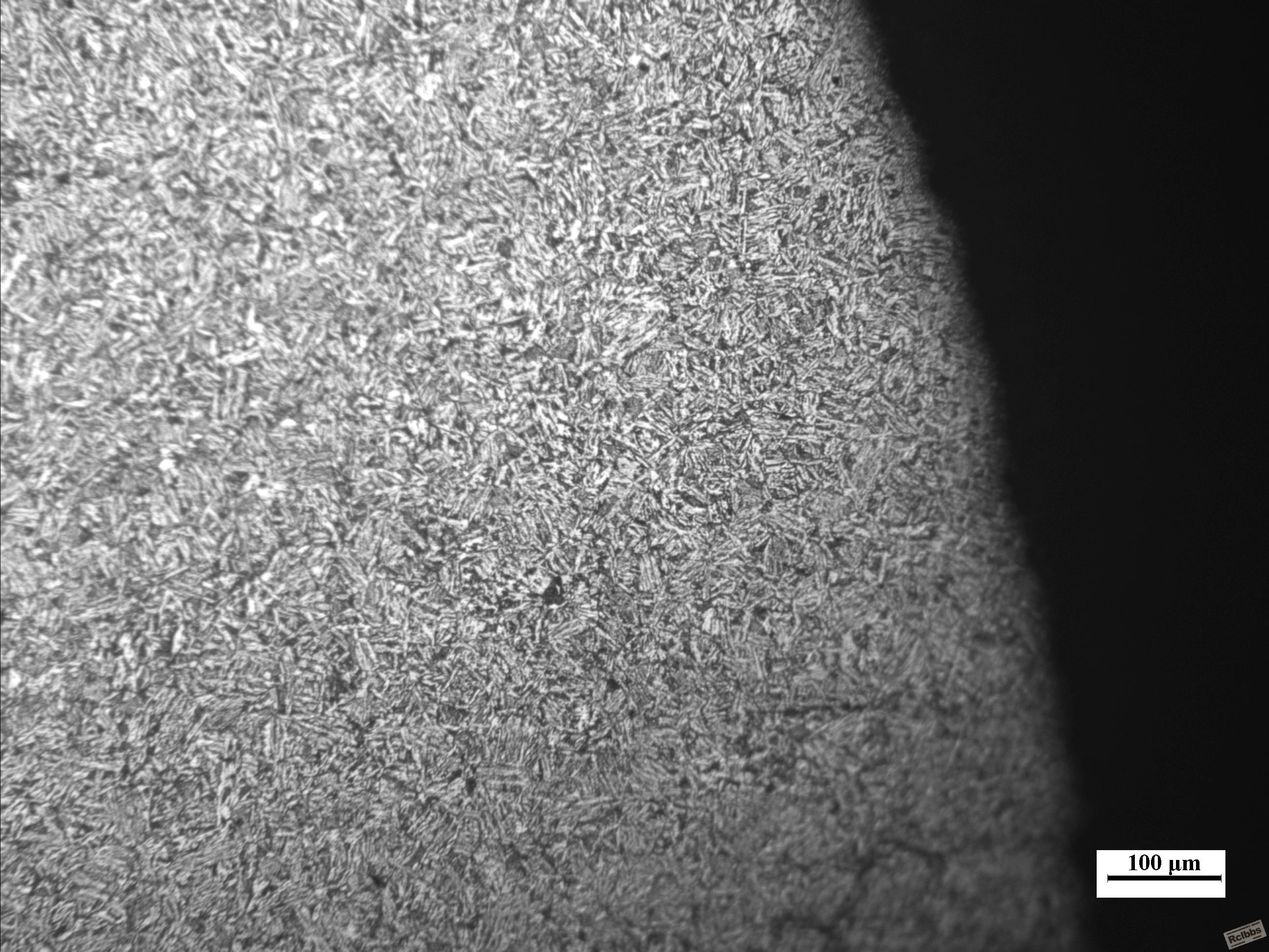

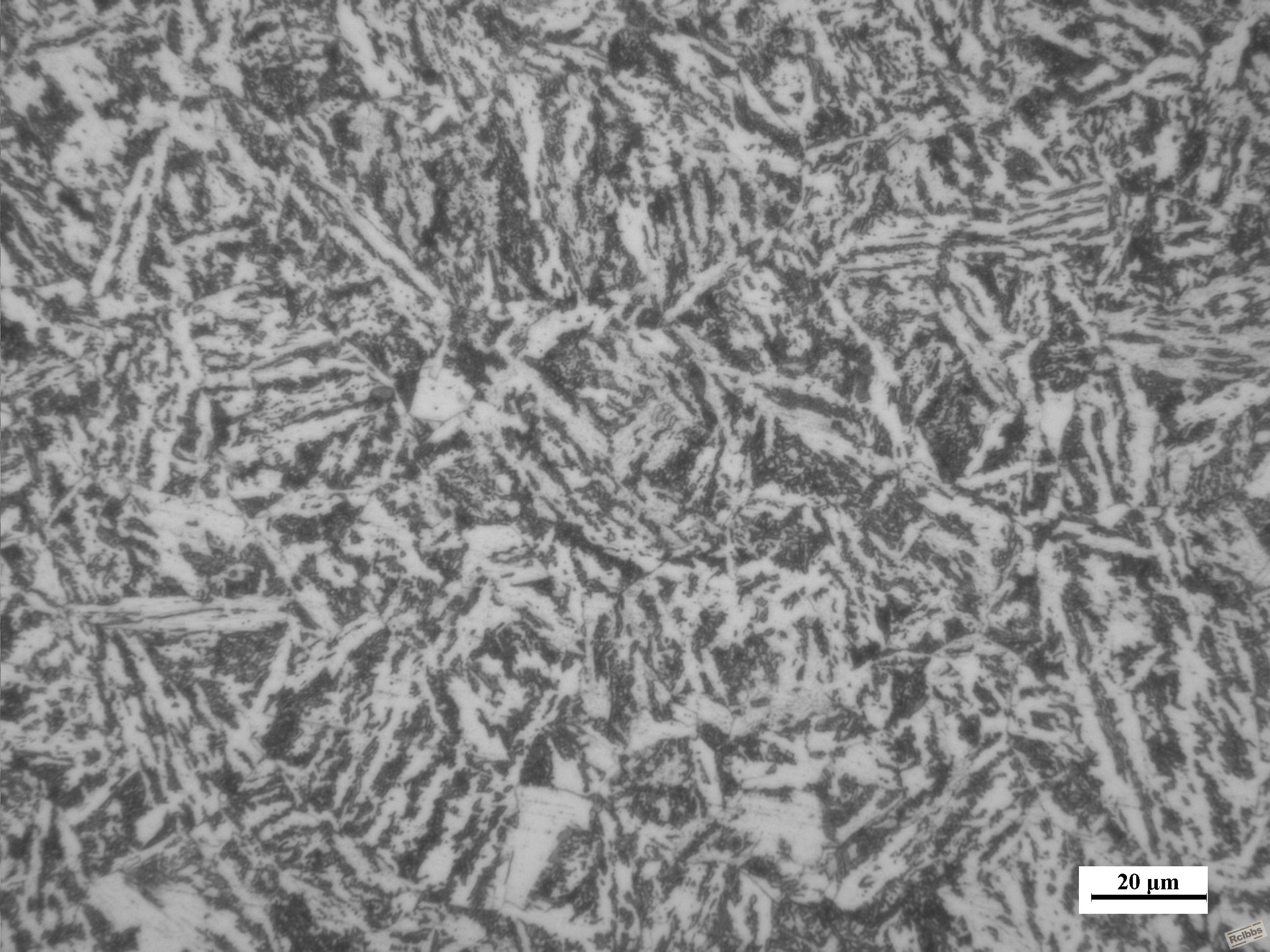

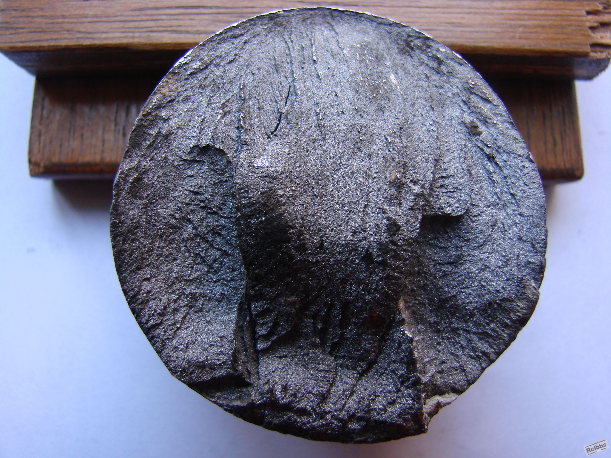

中碳CrMo钢,硬度约280HB,钢材直径在55mm,在剪切下料时出现剪切开裂,有人认为是组织异常造成的,有人认为是剪切工艺造成的,请教大家,这种剪切缺陷可能的原因是什么,如何进行分析?
断口
断口
断口形貌

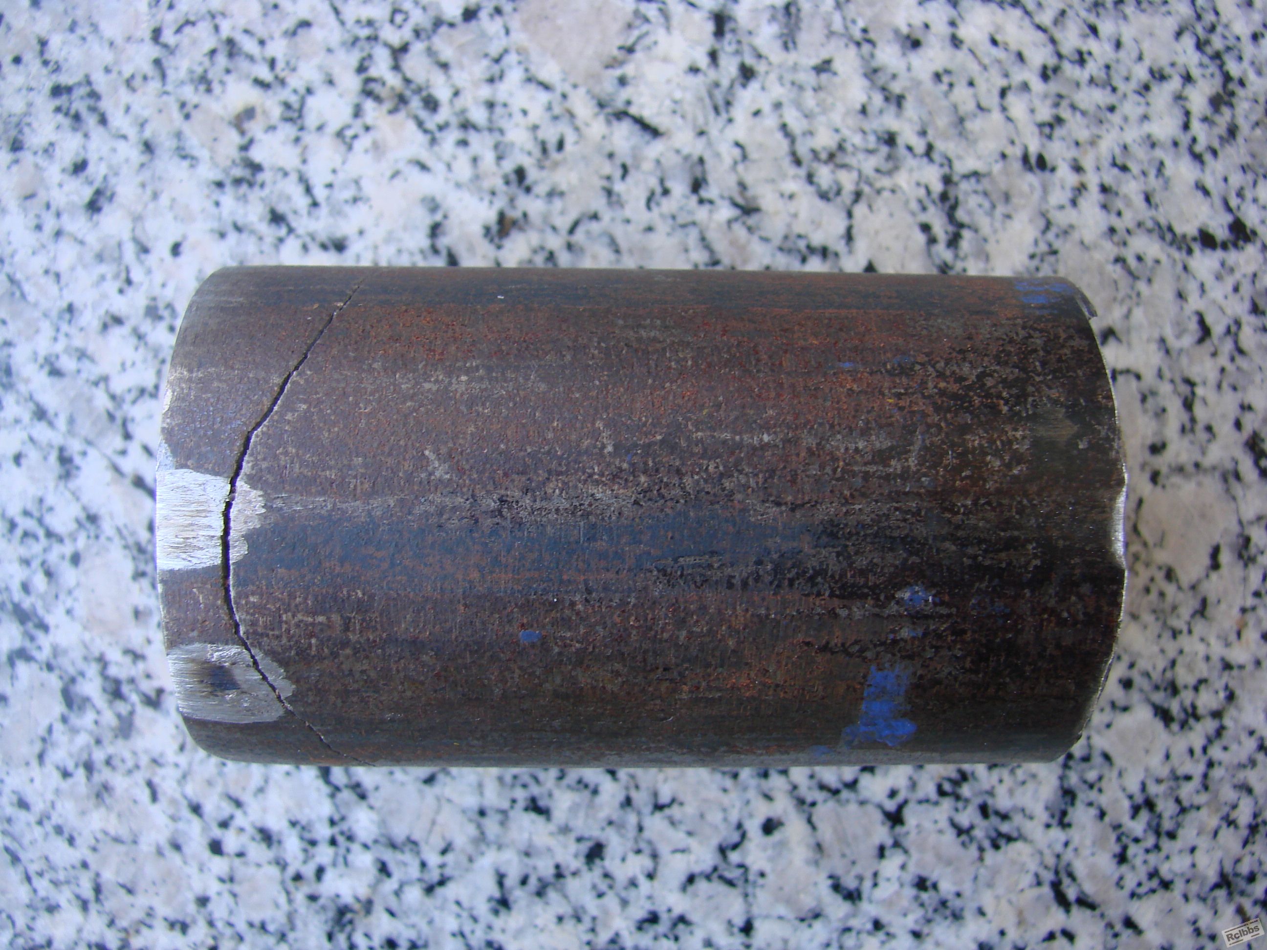

attachimg]97748[/attachimg]剪切裂纹形貌

再发一张剪切开裂照片,图片中开裂部位是与下剪刃位置接触的料的另一段,
剪切开裂形貌
剪切开裂形貌
 楼主| 发表于 2012-4-7 00:19:07 | 显示全部楼层
开裂位置的两条发亮部位是压紧轮摩擦造成的
发表于 2012-4-7 00:34:43 | 显示全部楼层
硬度高了,出现粒状贝氏体了。。。。。。

增大夹持力吧

我感觉可能是坯料剪切前的加热温度不足或者保温时间不够,材料有问题还不能判定,主要是剪切工艺吧
发表于 2012-4-7 09:34:47 | 显示全部楼层
    中碳CrMo钢?那不就是35CrMo或42CrMo吗?
    建议楼主介绍一下剪切工艺。是冷剪?还是热剪?
    从楼主提供的第一幅图片看,被剪材料组织粗大,有过热迹象。断口上那些白色亮点是夹杂物?还是晶界低熔点合金(元素)熔化?
签到天数: 305 天
发表于 2012-4-7 10:56:24 | 显示全部楼层
是由于棒料组织存在异常——贝氏体的缘故。
这是从材料角度来说的,当然也应该检查一下剪切工艺的参数是否合理。主要还是材料组织异常。

锻造厂建议该钢硬度在245-295HB,适合冷剪切。从生产看,该钢热轧态组织为贝氏体组织,但锻造厂认为存在马氏体组织,双方存在争议。

不好意思,照片上白色的东西是断口被污染了,未处理干净造成的假象,剪切是冷剪切方式。

该钢在热轧态组织一般就是贝氏体组织,而且锻造厂建议的冷剪切硬度为245-295HB,现在出现剪切开裂问题,锻造厂认为是材料出现马氏体组织造成的,但我们看组织是贝氏体,双方存在争议。

增大夹持力使得剪切部位形成三向压应力状态再试一下吧。
适合冷剪切的概念很模糊,也可以这么理解——你剪切不了的就是不适合的么?
总之,这个问题的症结是冷剪切的工艺有问题。

呵呵,说句外行话,你本来希望是剪断,结果变成了正应力断裂,除了硬度是否合适外,我感觉加持力不够,或者说间隙大了?剪切过程中存在弯曲应力。
