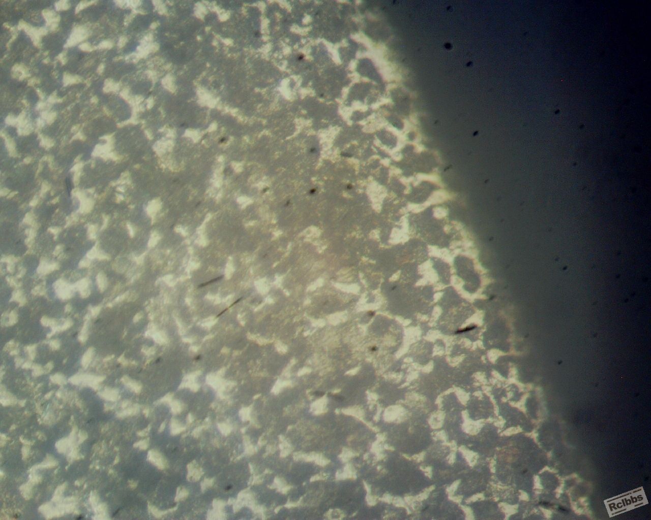

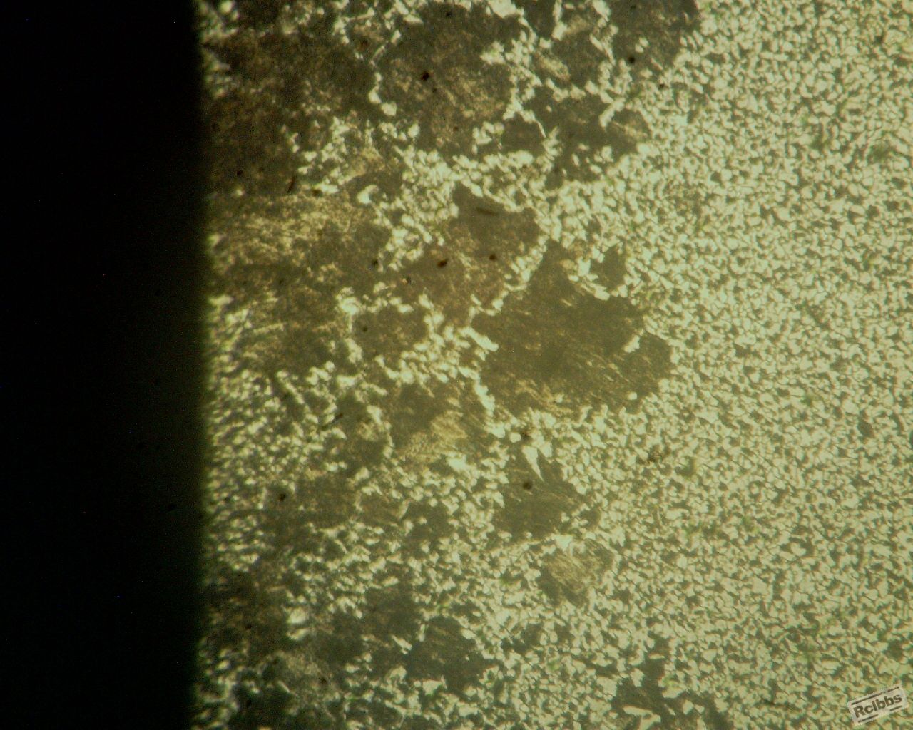

Image-1_2012-04-07.JPG Image-0_2012-04-07.JPG 初步判断是表面含碳量低,碳势不足造成。想看看大家的意见

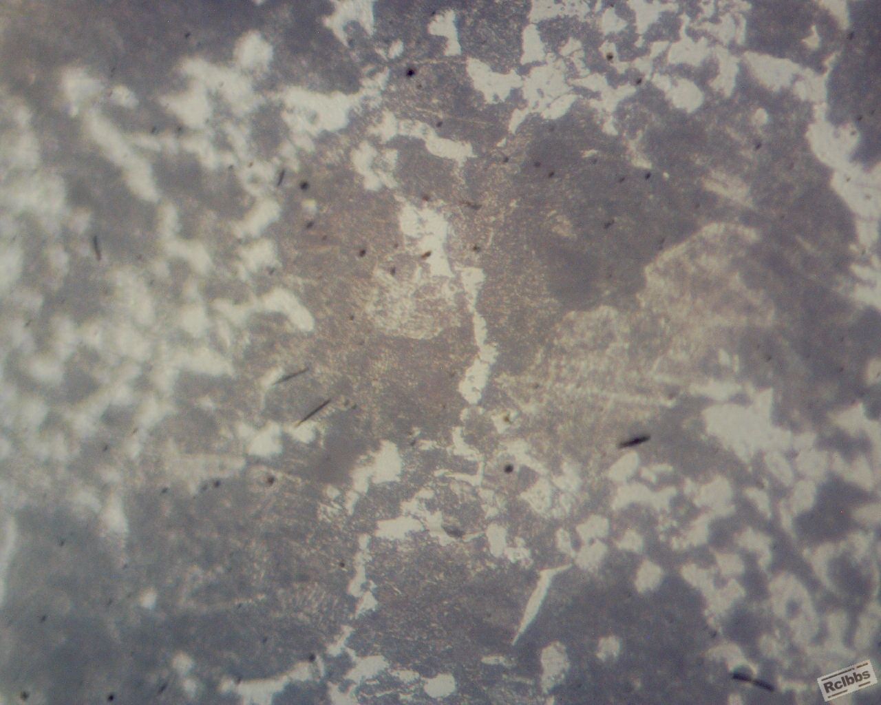

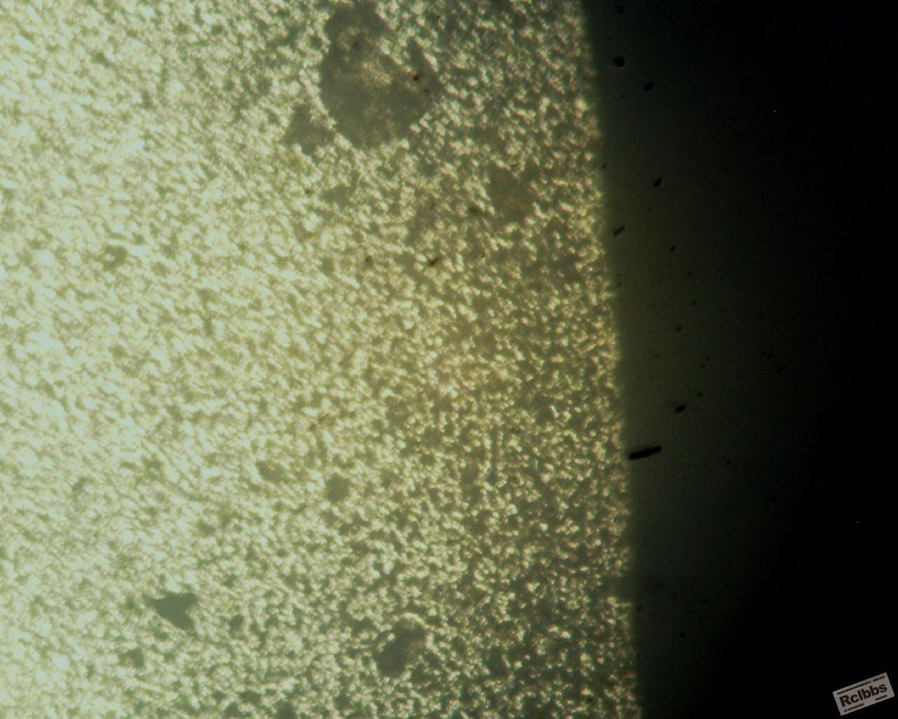

发表于 2012-4-9 15:27:12 | 显示全部楼层
能说下用了什么工艺吗,边上一坨一坨的是不是没样做好...
