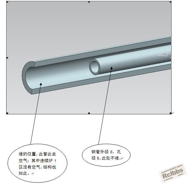

 楼主| 发表于 2012-4-9 08:25:01 | 显示全部楼层
滴注孔结构及发生堵塞位置如图
