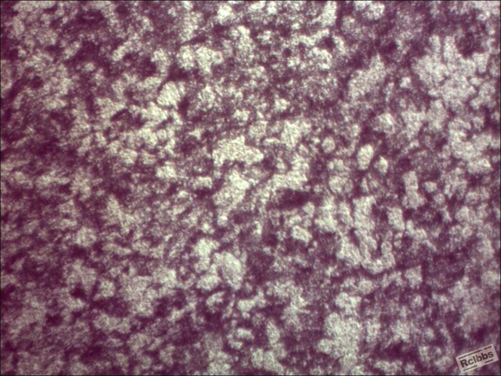

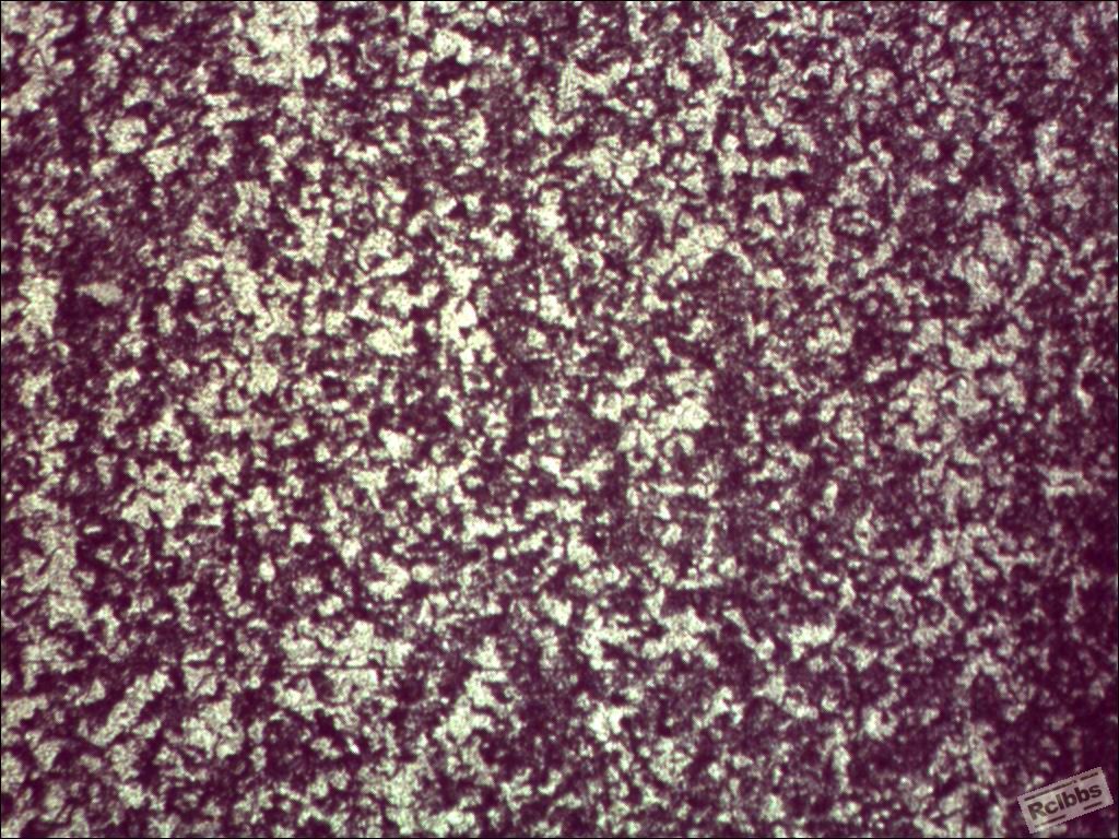

状态:810度退火   以前退火后的组织都是粒状珠光体的,现在不知道什么原因就变成下面这个样子了。炉子的划线控温记录都查过了,没有异常,为什么还会超温呢,工件从上往下摆放的,都是下面组织的不正常,上面的就正常了请大家帮忙分析一下。

发表于 2012-4-9 10:54:12 | 显示全部楼层
有正常的有不正常的,我觉得还是要从炉子本身和工件摆放查起,还有你的金相图片我怎么感觉怪怪的呢?

 楼主| 发表于 2012-4-11 12:39:48 | 显示全部楼层
炉底的试样不正常,其余的还算正常,可能是井式炉的循环性不好,在加热时没有均匀的加热,炉子底部没有控温的电热偶会造成下区炉温升高,我的照片有什么地方不对吗?  第一张是500的第3张是200倍的
发表于 2012-4-22 20:18:23 | 显示全部楼层
查查你炉子的热电偶吧
