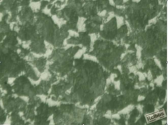

42CrMo4材质的锻件正火后金相,看不懂啥。
 楼主| 发表于 2012-4-9 12:24:52 | 显示全部楼层
100倍、4%硝酸酒精腐蚀的。

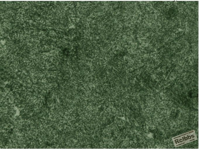

之后该做调质,图片如下。
调质
调质

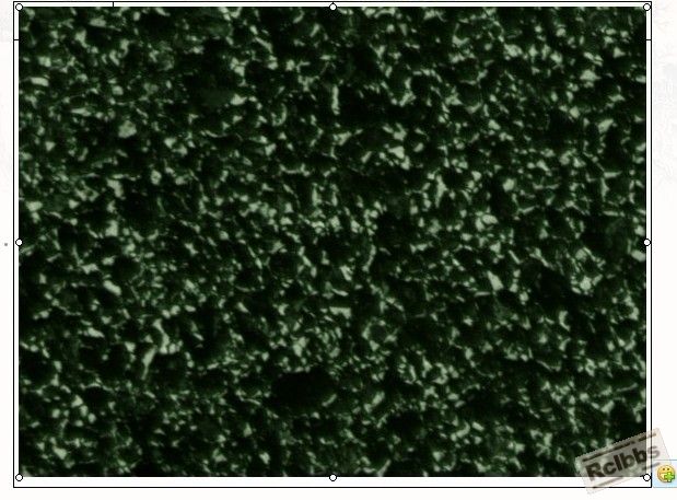

 楼主| 发表于 2012-4-12 11:30:31 | 显示全部楼层
zhengcj 发表于 2012-4-9 12:50
请上传500X的照片
请问是不是,这一类材质的产品都要用500倍以上才看的清楚。
 楼主| 发表于 2012-4-12 13:19:16 | 显示全部楼层
请上传500X的照片
500倍的没有,630的刚拍的。
 楼主| 发表于 2012-4-12 13:21:09 | 显示全部楼层
gchanrchl 发表于 2012-4-12 13:19
500倍的没有,630的刚拍的。
第一张不是,下面那张才是。传错咯
发表于 2012-5-22 13:53:50 | 显示全部楼层
看起来像是先共析块状F+P?
