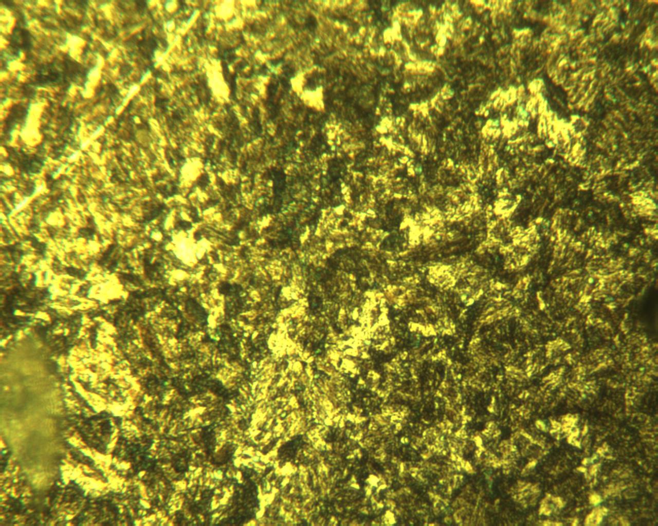

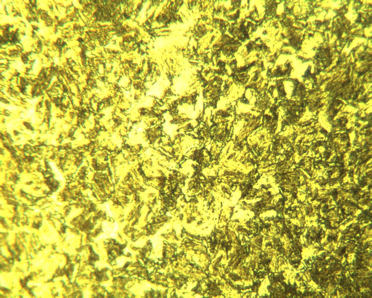

35钢的组织,大家看看什么工艺能得到.
 楼主| 发表于 2007-10-9 15:32:38 | 显示全部楼层
硬度HRC20左右
签到天数: 79 天
发表于 2007-10-10 12:19:45 | 显示全部楼层
楼主的显微镜光源有偏光现象,滤色片也选得不当,可不用或选无色的。图像层次不分明,也没有标明放大倍数。
从图1的组织分析,F除了有大块状外,还有细小条状沿晶界析出,淬火不足是有可能得到这样的组织的。
黄毛丫丫 + 10 谢谢
发表于 2007-10-10 13:47:40 | 显示全部楼层
个人意见
建议楼主打个硬度,看来似乎有一部分针状的类似与马氏体的东西,但是明显有块状铁素体的剩余,感觉淬火不足的吧
签到天数: 301 天
发表于 2007-10-10 14:34:21 | 显示全部楼层
回复楼主
不正确的加热淬火工艺可以得到。
 楼主| 发表于 2007-10-11 10:49:49 | 显示全部楼层
谢谢楼上各位.
我们的显微镜就这水平了,20多年前的奥林巴斯显微镜,有个目镜还是从最古老最简单的那种国产镜子上拿来的.
这个工件是从电镀车间发现的,工件经过热处理后还要回到原车间震抛,然后去电镀,镀完后看到碰伤很严重,结果才HRC20,不太相信我们居然能处理成这样,估计是网带卡住了.
签到天数: 370 天
发表于 2007-10-15 20:12:37 | 显示全部楼层
应该是亚温淬火组织,有未溶解的铁素体,马氏体及淬火后析出的铁素体
签到天数: 51 天
发表于 2007-10-15 22:08:57 | 显示全部楼层
应该是铁素体,可能是工艺流程中出了问题.
签到天数: 282 天
发表于 2007-10-16 09:51:08 | 显示全部楼层
亚温淬火+冷却不足得到的组织,大块状的铁素体说明淬火温度不足,而其它应为冷却不足得到的托氏体组织.
发表于 2007-10-25 09:08:21 | 显示全部楼层
淬火加热过程中欠热,淬火冷却速度不够.
发表于 2007-11-1 20:33:00 | 显示全部楼层
应该是冷却不足得到的组织
发表于 2010-3-24 15:46:16 | 显示全部楼层
同意上面各位的观点!!
