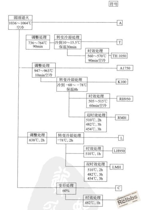

请教什么是调整处理,如何进行,有什么作用,组织是怎么转变的,机理是什么

是调整处理,使用在沉淀硬化型不锈钢上
看这篇文章

呵呵,调质我还是懂的。是调整,主要用在沉淀硬化性不锈钢上,如百度17-7PH,里面就有调整一说

看看我在一本书上找到的

调整处理也常称T处理(Transformation treatment),有时也叫相变处理。
所谓调整处理,简而言之,就是调整钢的马氏体转变点Ms和Mf。这种办法主要用于半奥氏体沉淀硬化不锈钢,有时也用于马氏体沉淀硬化不锈钢。
半奥氏体硬化不锈钢的马氏体转变点较低,固溶处理后的组织基本上是奥氏体组织,基体强度较低,在这种组织条件下进行时效处理的强化效果不好。为此,在固溶后应进行一次以提高马氏体点为目的的热处理。众所周知,为提高马氏体点,降低奥氏体的稳定性,重要的手段之一是将钢加热到一定的温度并保温,使奥氏体中的碳和合金元素析出,降低基体中合金的浓度。这样,在冷却时,由于奥氏体稳定性降低,马氏体转变点提高,调整处理冷却后原奥氏体将转变成马氏体。此时,半奥氏体沉淀硬化不锈钢的基体组织基本上是马氏体。在此基础上再进行时效处理,会获得较好的强化效果。

  调整处理的作用是通过加热使奥氏体中的合金碳化物析出,降低奥氏体的稳定性.从而提高马氏体转变温度,以保证奥氏体向马氏体的转变,调整加热温度不同,对马氏体转变温度的改变程度也不同,冷却后马氏体量也不同,从而反映出硬度上的差别

我也仅作过一次0Cr17Ni7Al的调整处理,结果与固溶后直接时效差别很大,不经调整处理硬度最高也就40HRC,而调整后硬度可达48HRC左右!对其原理以前不是很了解,请教了很多人也同大家一样认为我说错了。今天看了专家解释,豁然开朗了!
