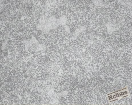

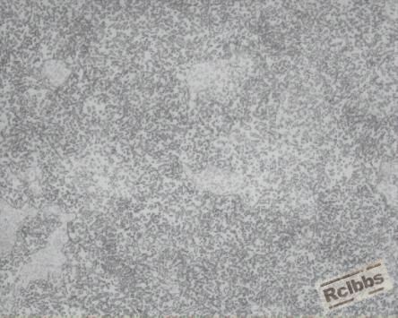

GCr15材料,按照GB/T18254-2002评级,能评几级?
图片1 500X
图片1    500X
图片1 500X
图片2 500X
图片2    500X
图片2 500X

发表于 2012-4-10 17:06:56 | 显示全部楼层
图片没加标尺-----------------------
签到天数: 49 天
 楼主| 发表于 2012-4-10 20:14:57 | 显示全部楼层
感谢回复,标尺怎么加我也不知道,这个是我拿到的金相照片,是500倍的,不是很清晰抱歉
发表于 2012-4-10 20:48:14 | 显示全部楼层
图片不是很清晰个人感觉2.0

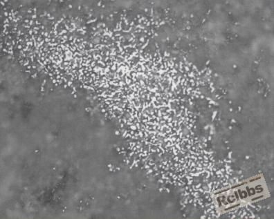

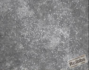

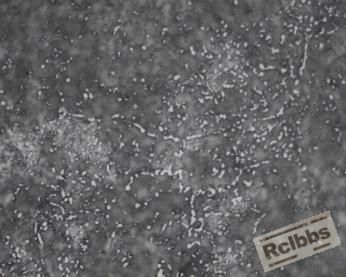

又经深腐蚀后,图片500X如下
500X
500X

发表于 2012-4-13 15:34:40 | 显示全部楼层
图片不是很清晰,但网状和带状碳化物明显估计是原材料太差了5级吧
签到天数: 108 天
发表于 2012-4-13 15:53:47 | 显示全部楼层
原材料网状带状严重
签到天数: 49 天
 楼主| 发表于 2012-4-14 08:22:27 | 显示全部楼层
是的,原材料网状严重,以上图片已经是经过正火,球化退化后的组织。虽然球化级别符合GB/T18254-2002,但是碳化物聚集,局部半网状,是不是仍然属于不合格的组织?
