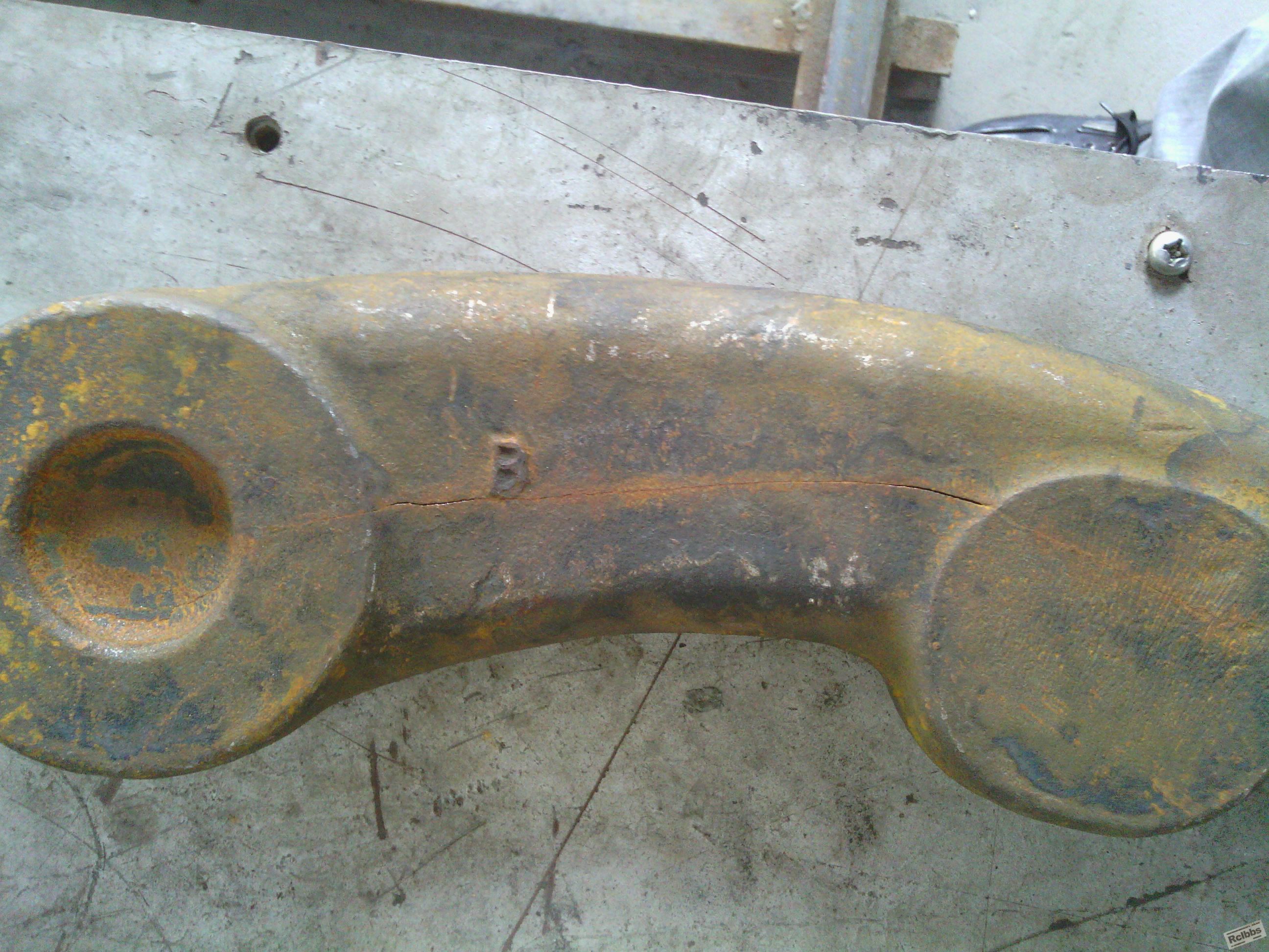

中间线为裂纹
中间线为裂纹
工艺:850保温2h,淬火冷却,介质水,水温度30度,620度回火,保温三小时,回火后发现裂纹,帮忙分析下原因
发表于 2012-4-10 15:34:33 | 显示全部楼层
2根裂纹。呵呵
再淬还得裂。截面突变区,为弱区。瞅着都是从这里开裂的。
