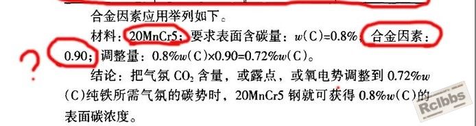

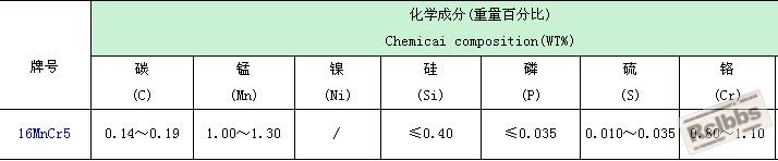

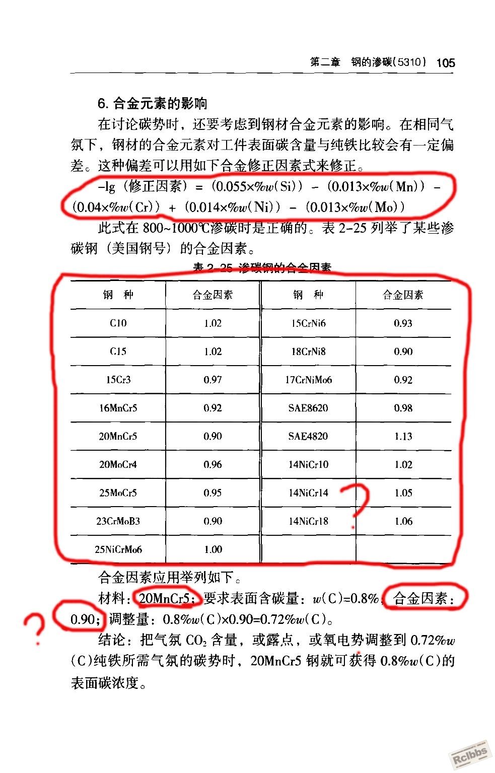

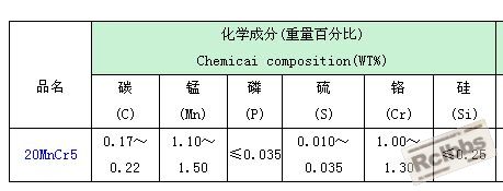

按公式试算16MnCr5,其中Si试取0.4,其它取平均值,
合金因子试算结果约为1.074。但书中却为0.92.是我算错了,还是书错了呢?
请老师答疑,谢谢!

如果条件具备的话,最好的办法是:测定渗碳平衡时该材料试棒(或者工件实物)表面含碳量,并同时定碳,利用该材料渗碳后表面含碳量除以碳势,就是合金因子,表面含碳量可以采用圆形试棒剥层,大概车去表面10丝左右(根据车床加工精度来定),然后用碳硫分析仪分析。

你怎么能确定Si就是0.4,现实中凡是化学成份要求出现≤的,基本上数值都不确定。你可以试试把Si数值取0试试,只要其值低于0.92,那么书中都不能算是错!

书中的合金系数应用举例,是否错误?我认为是颠倒了。
我认为合金系数为0.90,则要求产品表面含碳量为0.8时,仪表碳势设置两应该是:0.8÷0.90=0.89才正确。望专家指正
签到天数: 10 天
发表于 2012-4-19 11:47:32 | 显示全部楼层
接上楼。
合金系数是指金属吸收碳达到饱和的能力。纯铁合金系数为1。合金系数为0.90,表示了其比纯铁吸收碳的能力还弱,若要求产品表面含碳量为0.8,则碳势设置应该高,应该是0.8÷0.90=0.89,才能保证表面吸收的碳含量为0.8吧?
是我理解错了,还是书上错了?

发表于 2012-4-20 11:24:10 | 显示全部楼层
你的理解是正确的!
当合金系数大于1时,调整后的炉内控制碳势低于表面含碳量。反之,则应提高碳势。
校正后的炉内碳势=零件表面含碳量 / 合金系数

发表于 2012-5-19 07:24:56 | 显示全部楼层
书中提到的是合金因素的影响,而非合金系数。由于增加了合金元素,而使表面吸附碳能力增强,纯铁定碳是1的话,书中列举的20MnCr5用0.9便可达到。

发表于 2024-1-25 17:06:11 | 显示全部楼层
我也算不出书中的数,换个方式来理解,合金因素和合金系数是不是一个概念,也请大佬指教,合金因素=1/合金系数,,,,这么算就能和书对上了
