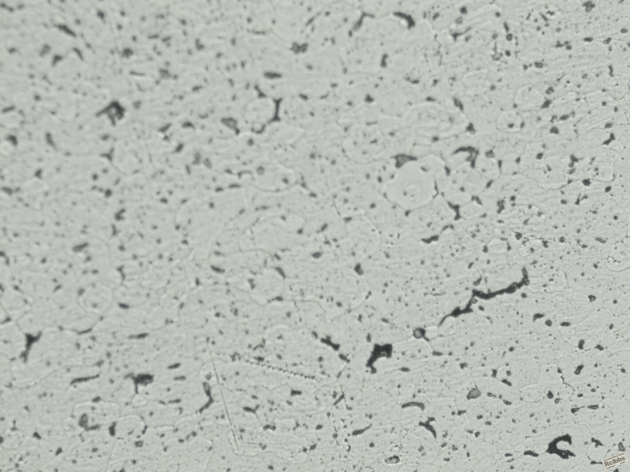

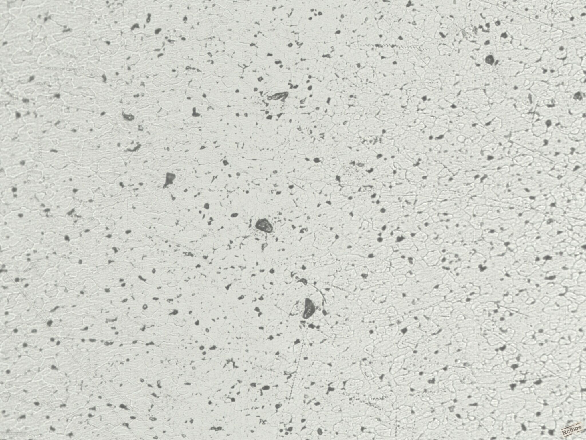

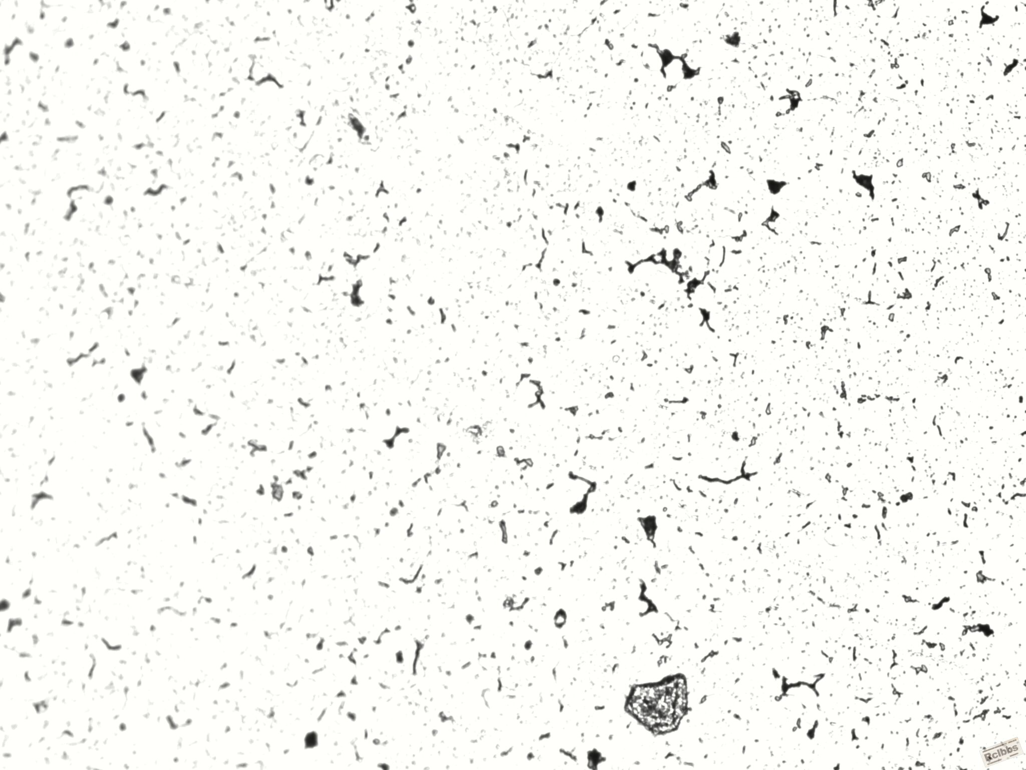

现在也在学习中,自己也做过铝合金的金相,第一张与第三张照片应该是过烧的,因为晶界处已经呈三角状态。第二张倍数低一些吧,看得不太清楚。

材料是6082,第一张图为560度度淬火,第二张图为530度淬火,第三张图为2次570度淬火。请同行们评定一下,谢谢!

个人认为第一和第三张有过烧特征,都有沿晶界的黑色物,如果是孔隙,那很可能是过烧。有些资料里提到过烧会出现复熔球,但是我在实际工作中验证过,一些牌号的铝合金哪怕过烧,也不一定出现复熔球,但过烧得厉害,基本有沿晶黑色孔隙。如果沿黑色孔隙观察到局部复熔组织(常见是条形或三角形),则必然过烧。

第一张与第三张照片应该是过烧的,出现明显的三角晶界,第二章不能确定

第一张和第三张明显过烧,第二章放大倍数不够无法确定。同意2楼

第一张和第三张有明显的铝合金过烧特征
