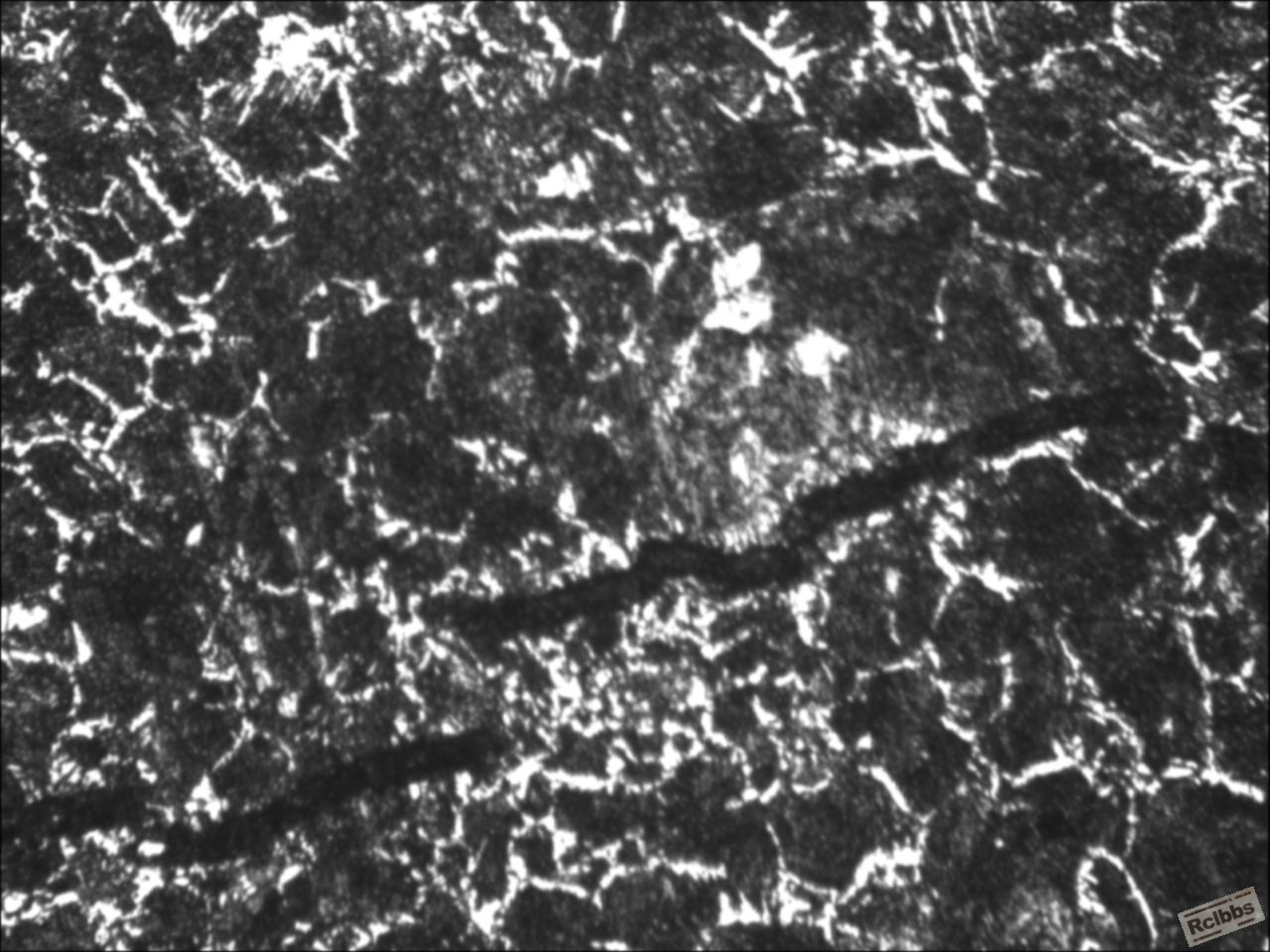

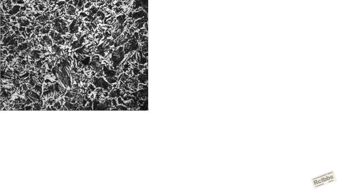

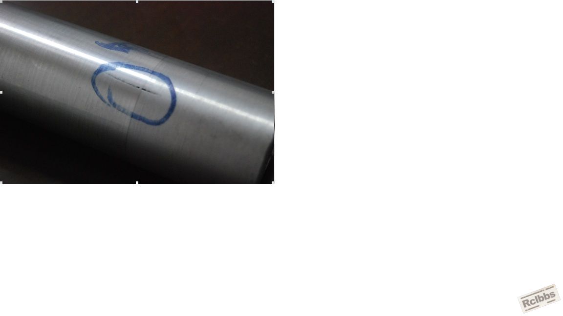

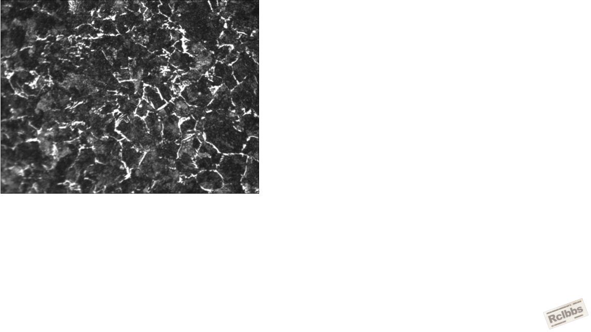

含裂纹.jpg 下面为45钢锻件调质态的棒材,直径有50mm,在距离端面100mm左右有纵向裂纹,长度有30mm,下面分别为裂纹宏观照片、裂纹尖端及距裂纹几毫米处的金相,放大倍数均为200倍。裂纹处表面呈暗灰色,覆盖着一层表面氧化膜。
请高手帮我分析下裂纹尖端和距裂纹几毫米处的金相组织,是什么原因导致组织差异这么大?该裂纹产生的原因?谢谢

1.看图说话:图1 裂纹轴向分布 符合一般淬火裂纹特征
            图2 回火索氏体+网状铁素体+魏氏组织(?)。。晶粒碎花   根据楼主说的判断很有可能锻造完了没有正火,直接加热到温淬火
            图3 回火索氏体+网状铁素体 晶粒度预计4级左右 ----晶粒也不致裂
            图4 裂纹两边无脱碳 沿晶穿晶都有
乱猜:金相显示1、淬火冷速低了。。。盐水为什么表面还有网状铁素体析出。。难道是出炉吊装慢了(魏氏组织显示有珠光体形成说明高温区是正火冷速)
              2、晶粒碎化---锻造后未正火处理
              3、晶粒粗大--未正火
无脱碳-锻造未裂,晶粒不至裂,有氧化色-回火前裂,应该就是淬火裂纹了吧,
不过根据楼主说的还是没法判断  是淬火过程出现问题还是材料原因还是锻造导致材料原因 ,。。。
拉开断口电镜看下吧。。。看看源头有什么缺陷没,,如果没有就是应力原因了,还有看看出现了几根了,,是批量就是材料或者工艺了,,如果就是这一批就是材料了

魏氏体太多了吧 。。。。。。。
