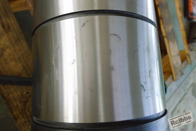

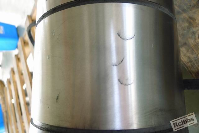

不知道有没大侠遇到过这样的情况?

表面是啥东西看不清楚?

我没有看明白楼主遇到了什么样的质量问题:是工件表面出现裂纹或黑色花纹还是其它质量问题?

楼主描述的应该是磨削后的裂纹问题!

看楼主的图片分析,很有可能是渗碳层剥落造成的,原因:1.表面的碳浓度太高了,淬火后残奥过多,所以你用860度淬火后硬度很低,我以前也遇到过。2.过度层不明显,扩散不够你有扩散,估计工人操作的时候,扩散的碳浓度还是很高。 .你油的冷速有可能太慢了。所以淬不硬,单纯提高淬火的硬度来提高硬度的想法不对的。再有就是你有安装碳控仪吗,没有的话是很难保证碳势的
