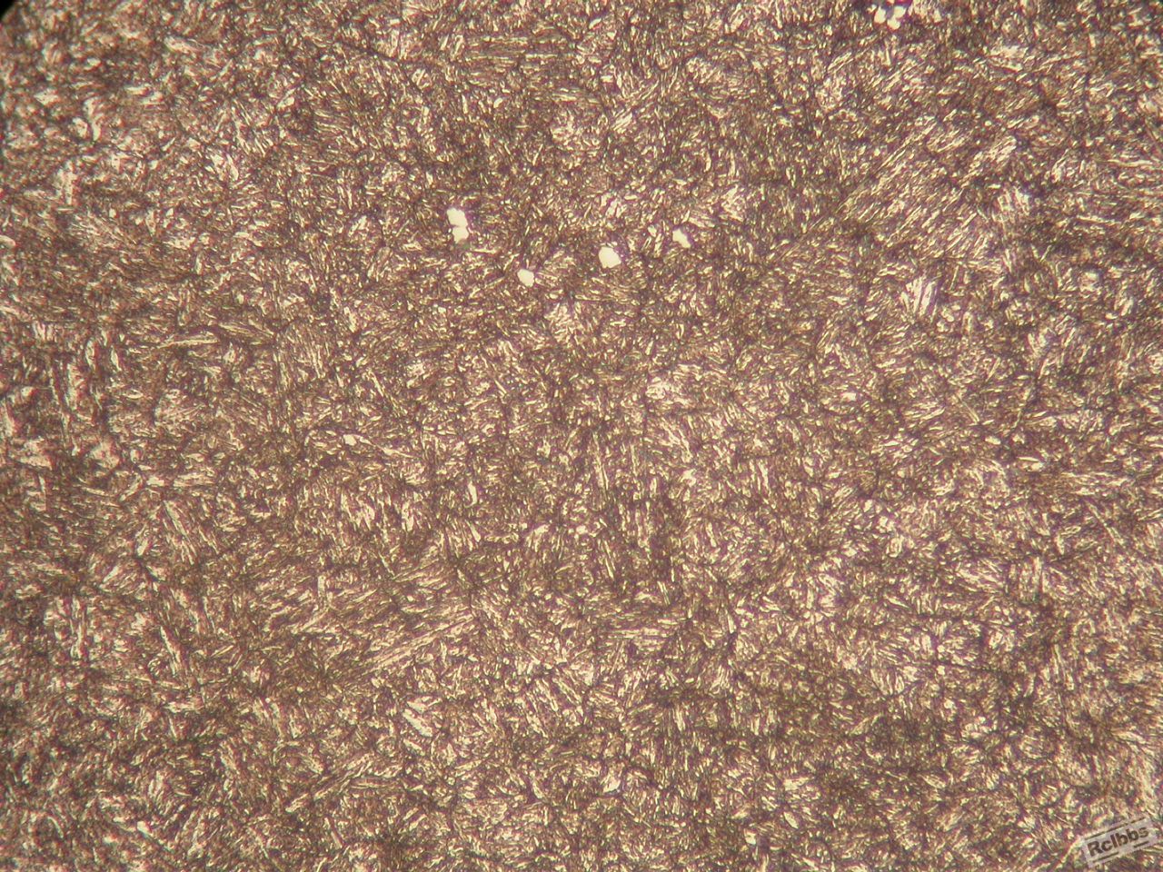

这段时间我们自己热处理的模具使用时寿命很短,经常出现刚上班时装上还没下班就炸了
请问出了别的原因外和热处理那些操作不当有关系?                另外我们这里打前热模具是放在锻打出来的热件中间预热的,这对模具影响大吗?

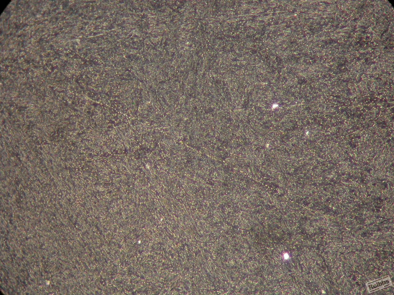

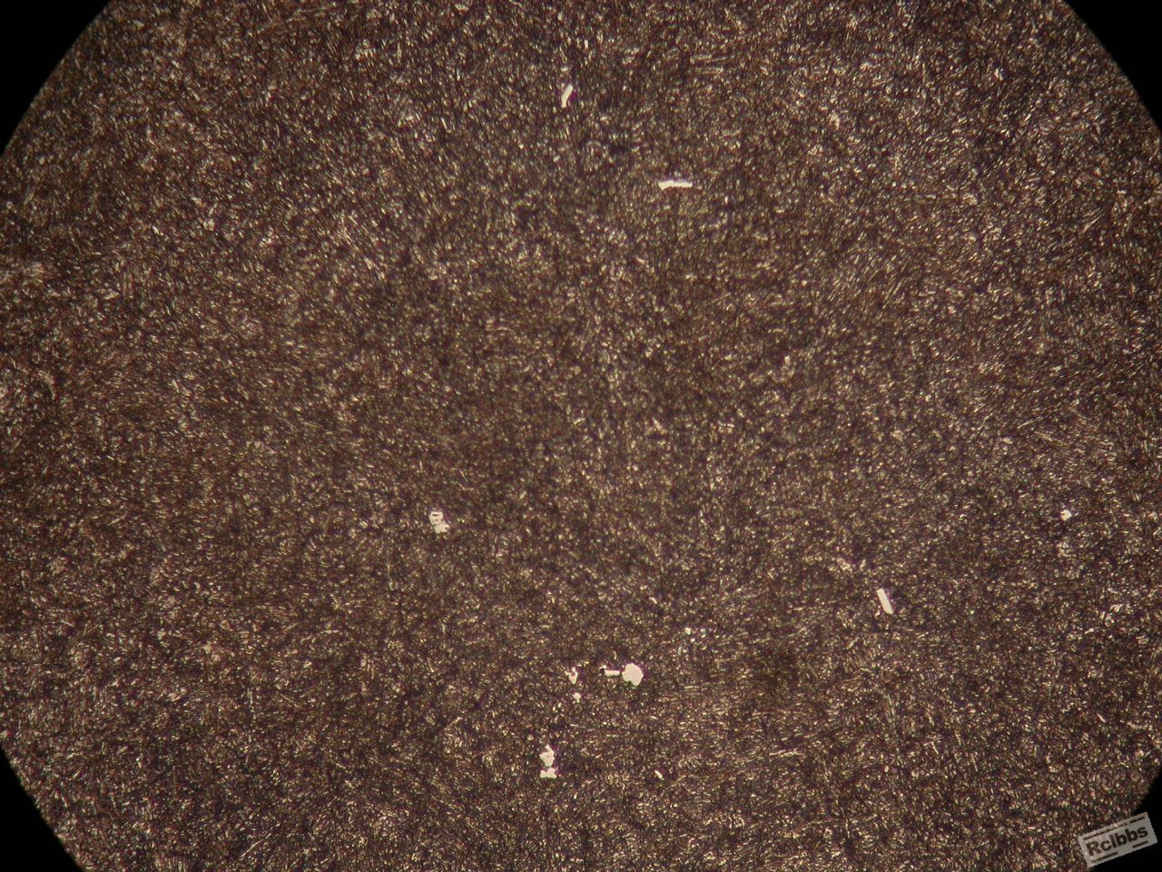

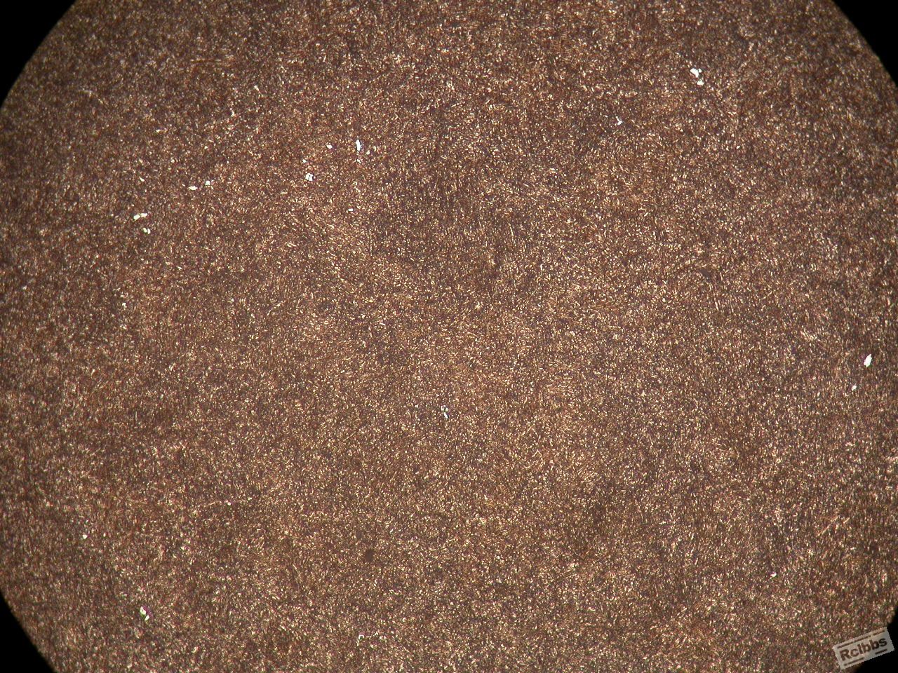

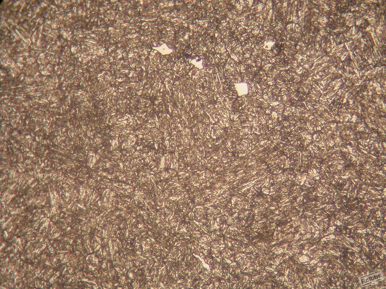

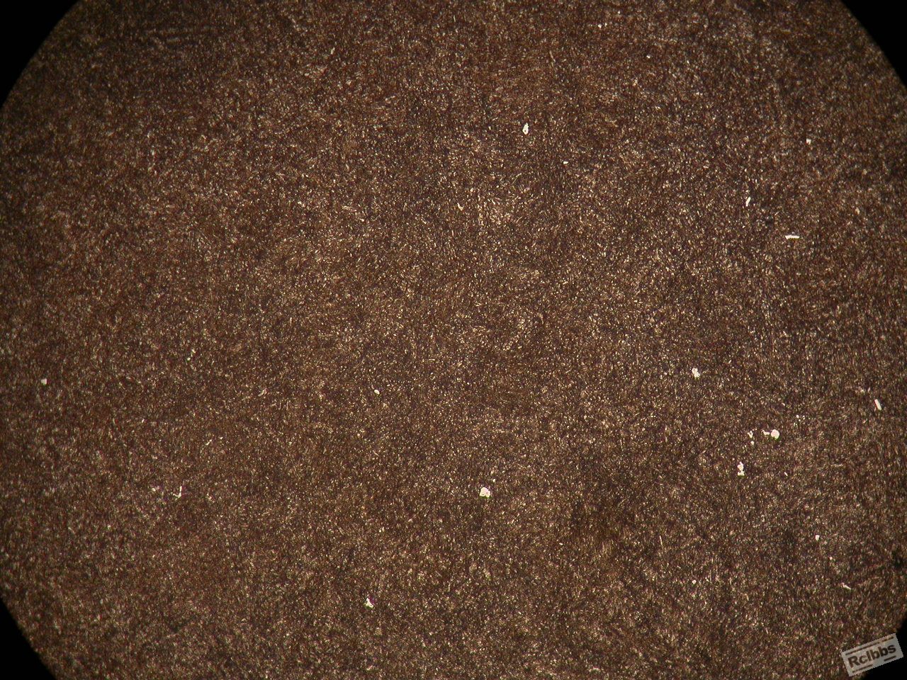

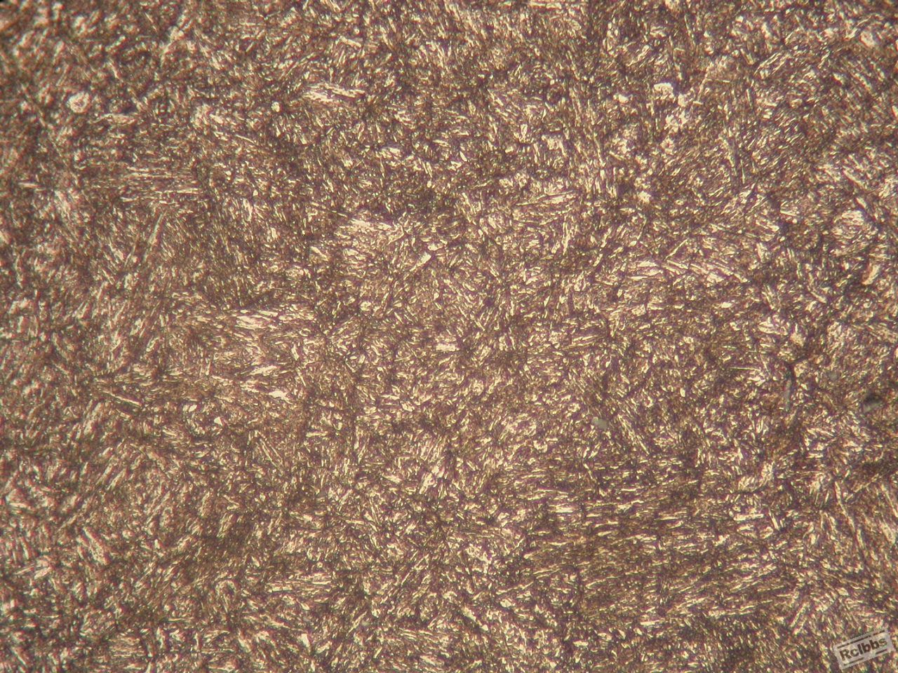

zhaoyun123寄给我的失效件样块.下面是金相图片,供大家评论.
100X
100X
100X
100X
200X
200X
500X
500X
500X
500X
500X
500X
暗场500x
暗场500x

你这镜子真好啊    我们的镜头下只能看到许多小黑点
你对这些图片有什么看法                  回火保温不够?
我们的是热锻用模具

个人认为原材的不良是导致早期开裂的原因。
你看这个前几天我们厂做的另一个模具金相图片和你发的组织明显不一样
这两个的热处理各有什么问题吗?
那个暗场的图片说明什么问题呢?

你那个图片有点看不懂,所以才向您要样块;不想到你给却是另外模具的样块.如果能有你那图的样块,发来一块,再做图观察.
我所给的暗场显示一条长长的断续的碳化物链,,在热处理后仍然可以观察到,说明原材存在大网孔的粗壮的二次碳化物网,此是造成模具脆性的关键;另外此料的液析碳化物也比较多;以上个人理解,供你参考.

谢谢,那个图是因为对方卖给我们的材料我们查化学成分的时候发现碳含量低了,双方有争议才切的,顺便做的金相。要留底,没法随便使用的 。这个是最近炸裂的,做的

如你描述,你那个应该是原材的组织图,而不是你热处理后的组织图,清楚了。
图片显示是退火组织,晶界存在网状的碳化物,所以腐蚀后晶界非常明显,并且球化不均匀。

从沈工的图片上看,我认为有几点应该注意:
1。存在混晶现象。
2。存在回火不充分现象。
3。存在液析碳化物。
除去材料因素,热处理工艺应该检讨一下。
