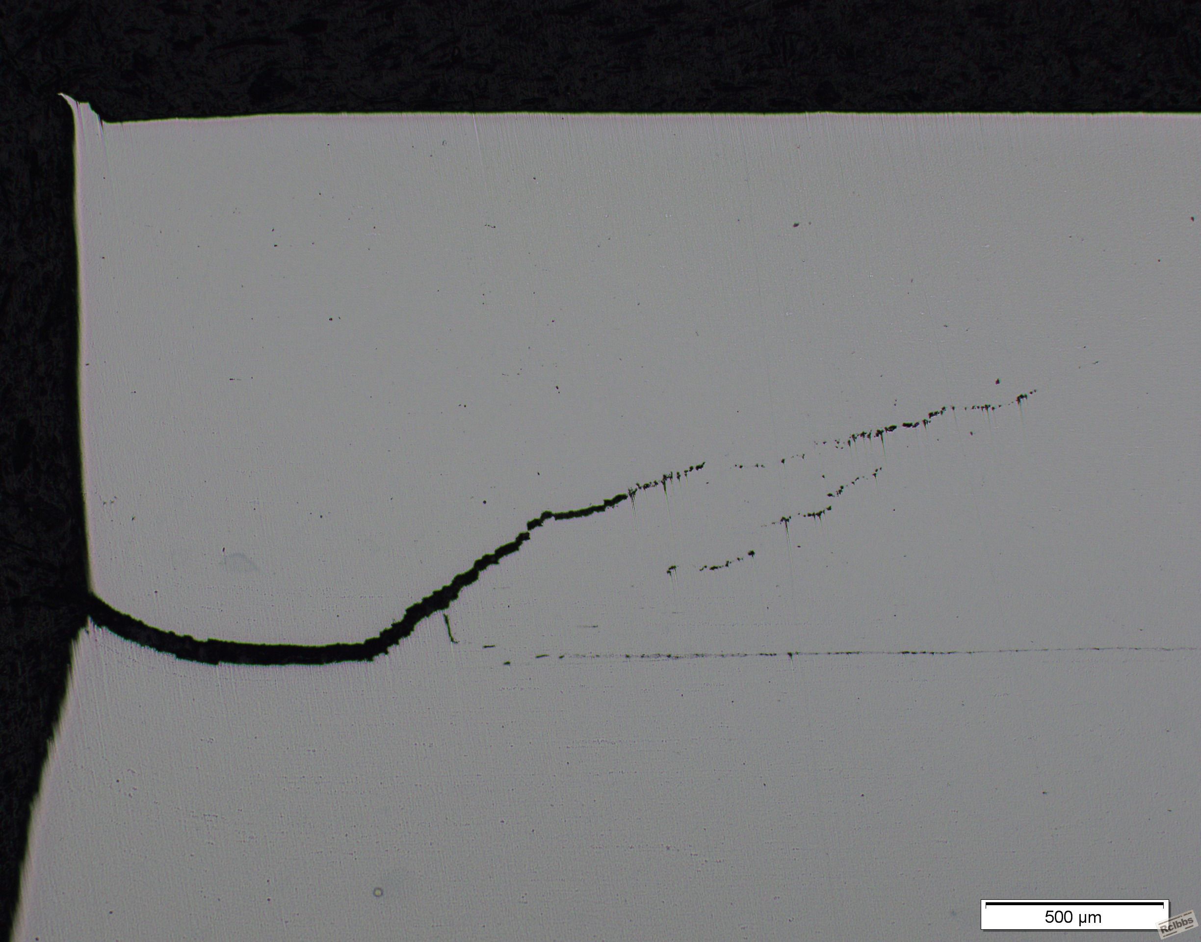

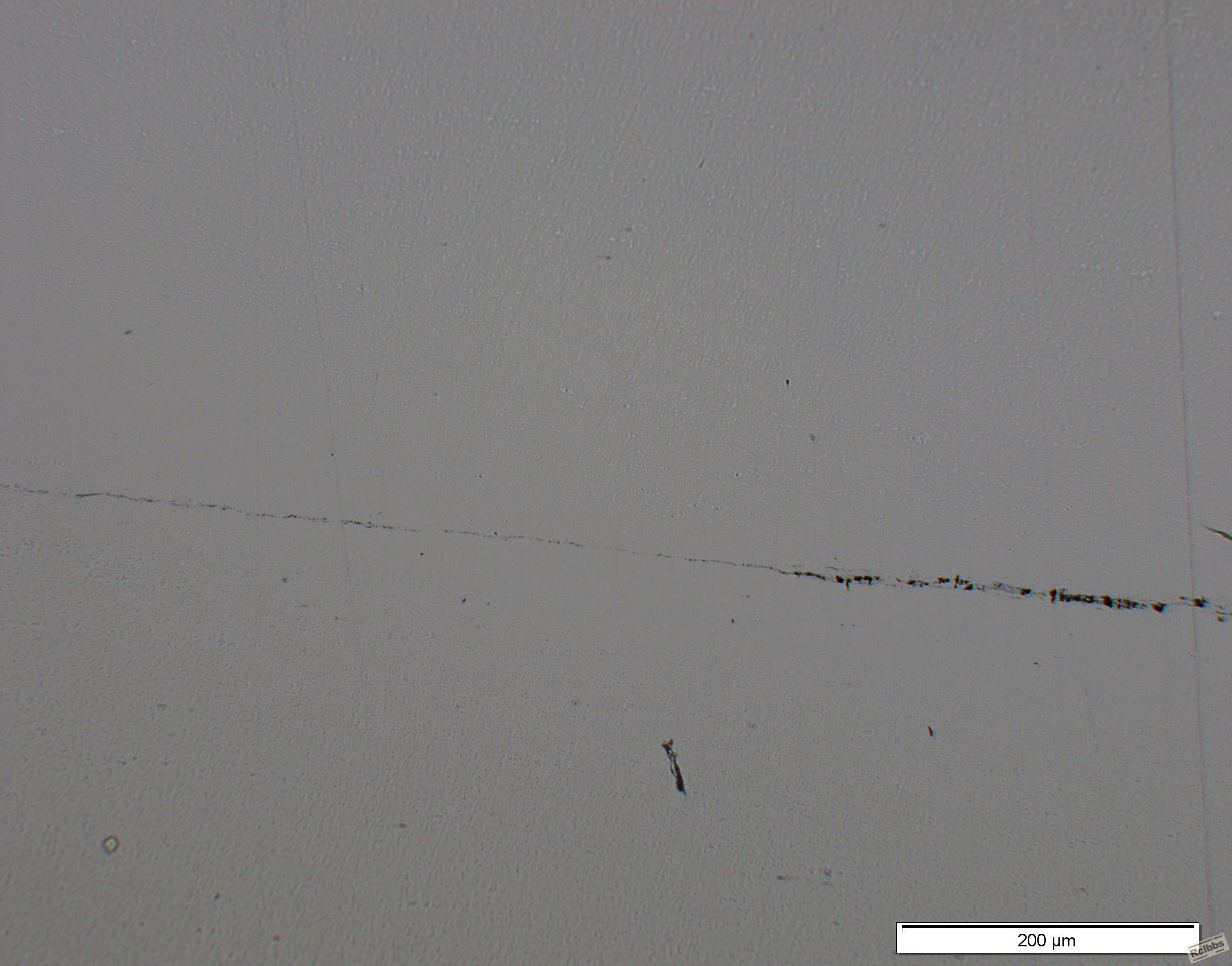

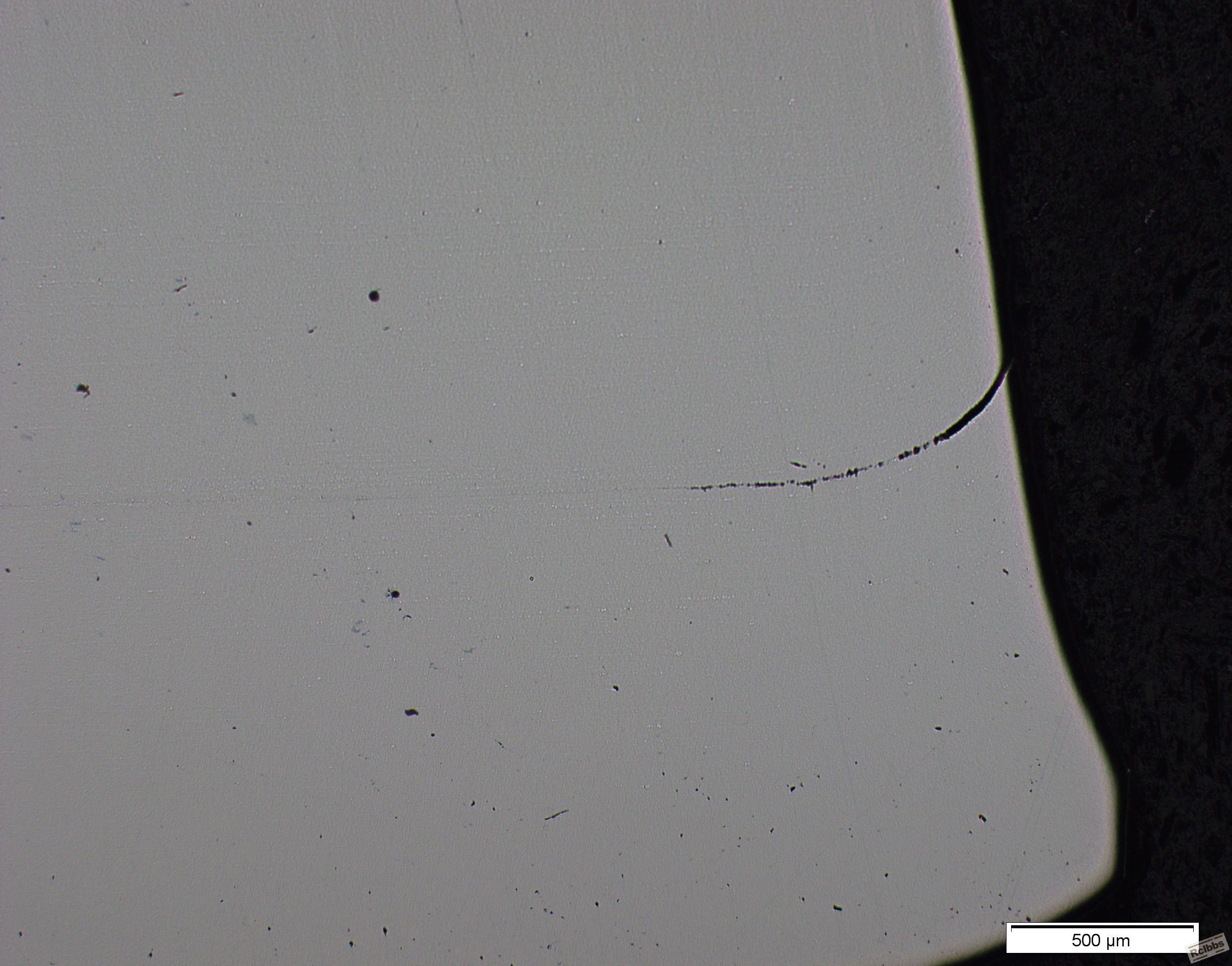

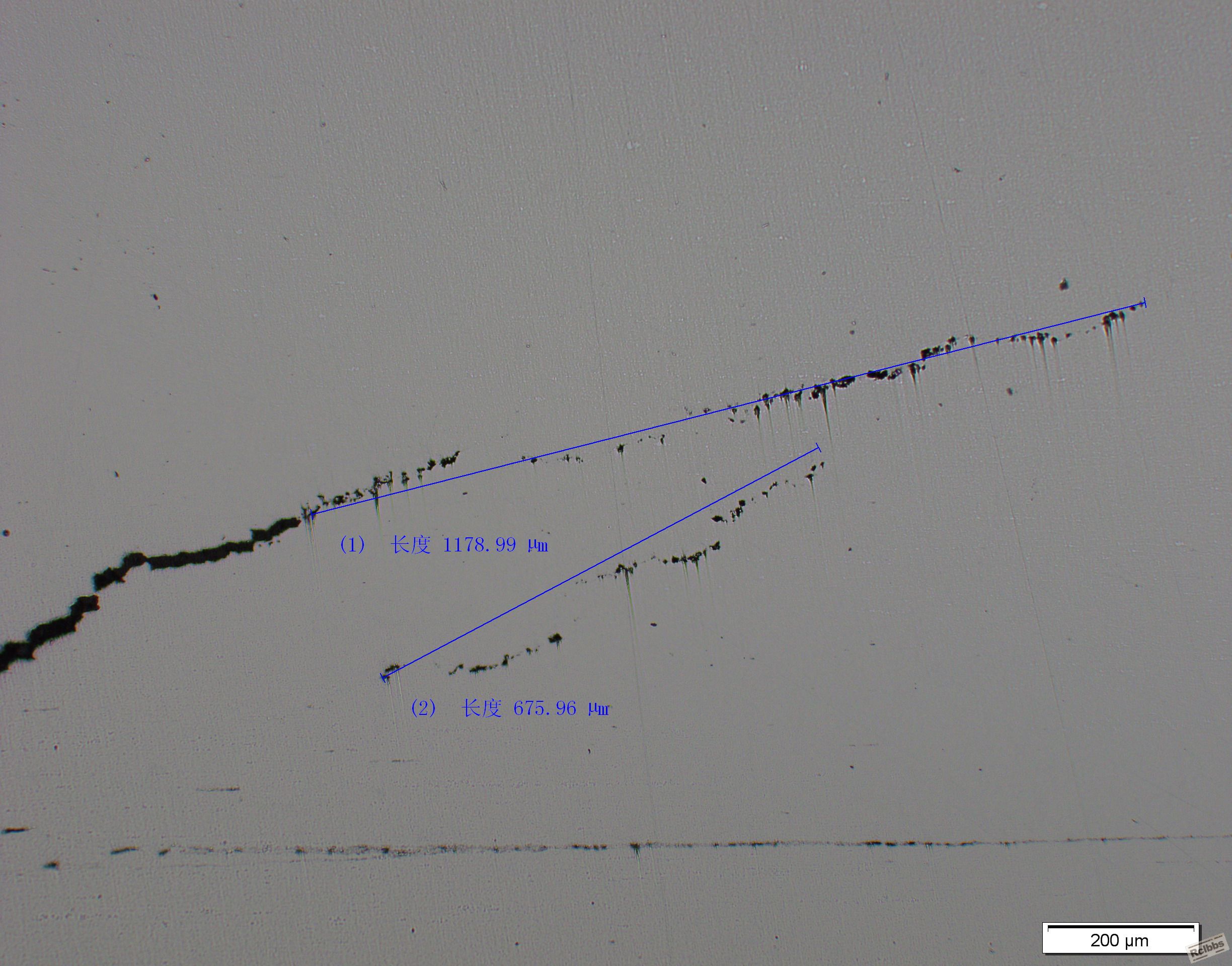

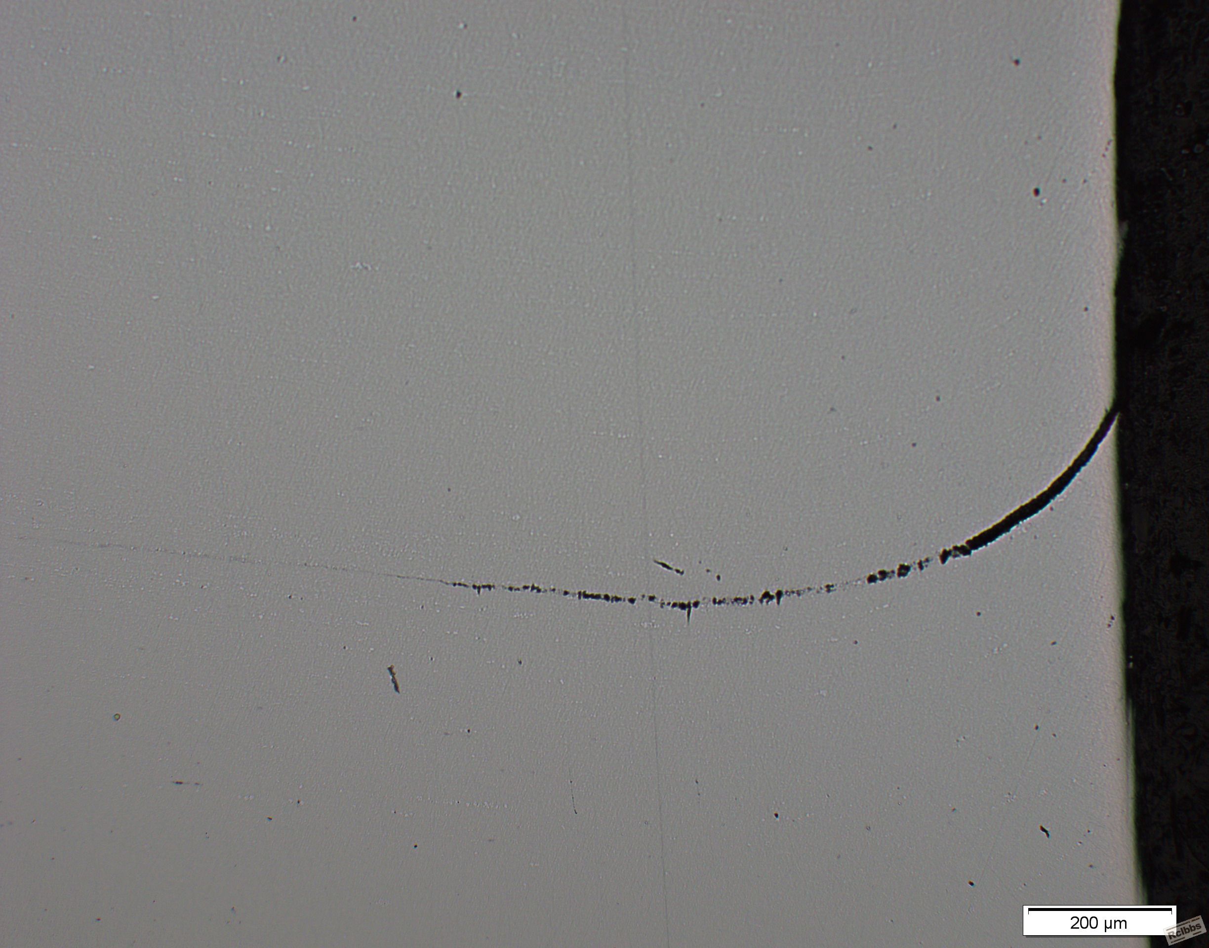

呵呵,怎么编辑已经发布的帖子? 好吧,我自己回复下说明,这是我司购买的马氏体不锈钢冷轧板材在冲压时产生的裂纹,抛光后未腐蚀,奇怪的是在板厚的中间有一条细细的黑色痕迹,板材一端是沿着黑黑色痕迹进行扩展,另外一端裂纹变向了,同时在裂纹前端和附近发现有不连续的黑色点状,求教各位达人,是否是氧化物夹杂?板厚中间的黑线是不是分层?

貌似是夹杂,我们也有过类似的问题!

板厚中间的黑色痕迹已经贯穿整个冲压件,我看有的资料说是分层?如果判定为夹杂,那判几级?呵呵太长了,也很细小。 这样的材料要是去淬火应该会内裂了吧?

我奇怪的是,按照GB/T 10561标准,夹杂在100倍下观察,可板材中间的黑线在100倍下非常细,几乎淡不可见。各位有没有遇见过这种现象?

还是上金相吧,马氏体不锈钢本来冲压性比较差 而且很容易有偏析阻止的

像氧化物夹杂,现在的板材厂家在轧制的时候头尾切除量太少经常有这样的现象
