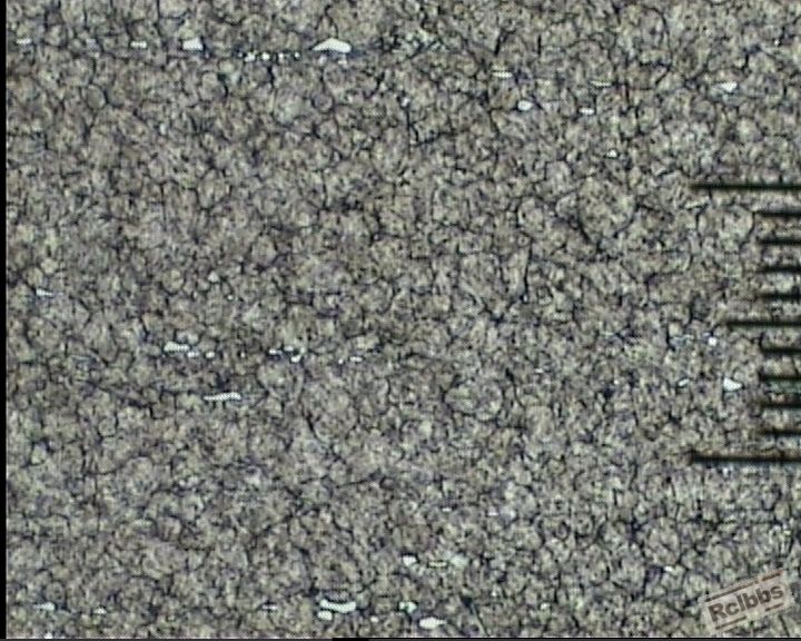

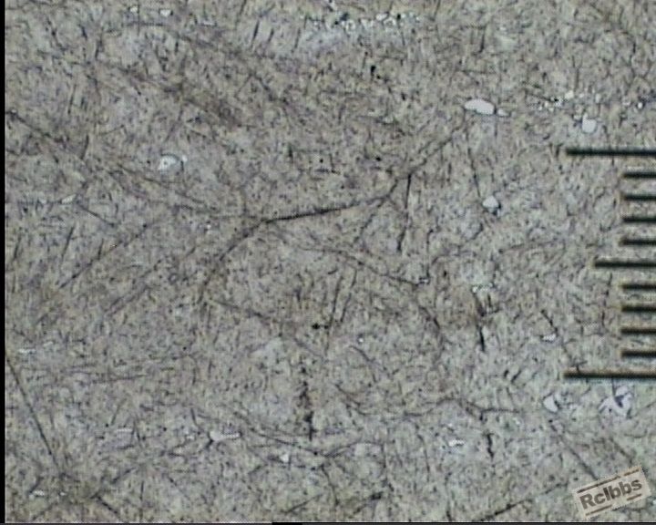

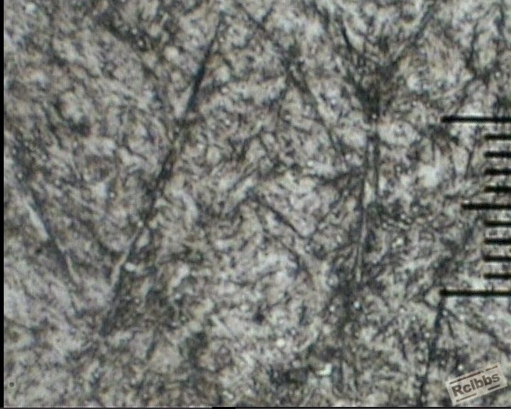

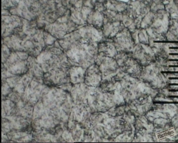

材料不详,打了个能谱:Cr-6.53,Mo-1.41,Si-0.86,V-1.91(查了一下相当于LD)。试样是从已使用的零件上取的,想问专家图(图1,2)中针状的是什么?针长大概有0.1mm。也看过抛光状态下没有这黑色的针。图3-4是已知LD钢的淬回火组织,因为没有对应图谱,而且是第一次看这材料的金相,所以想请教各位大家,先谢了。
放大倍数100
放大倍数500
放大倍数100
放大倍数500

    什么设备加热?有无气氛保护?
 楼主| 发表于 2012-4-12 14:05:41 | 显示全部楼层
发表于 2012-4-12 14:33:15 | 显示全部楼层
都是真空处理。是想看那些乱针一样的东西是什么。加热温带过高了吧
