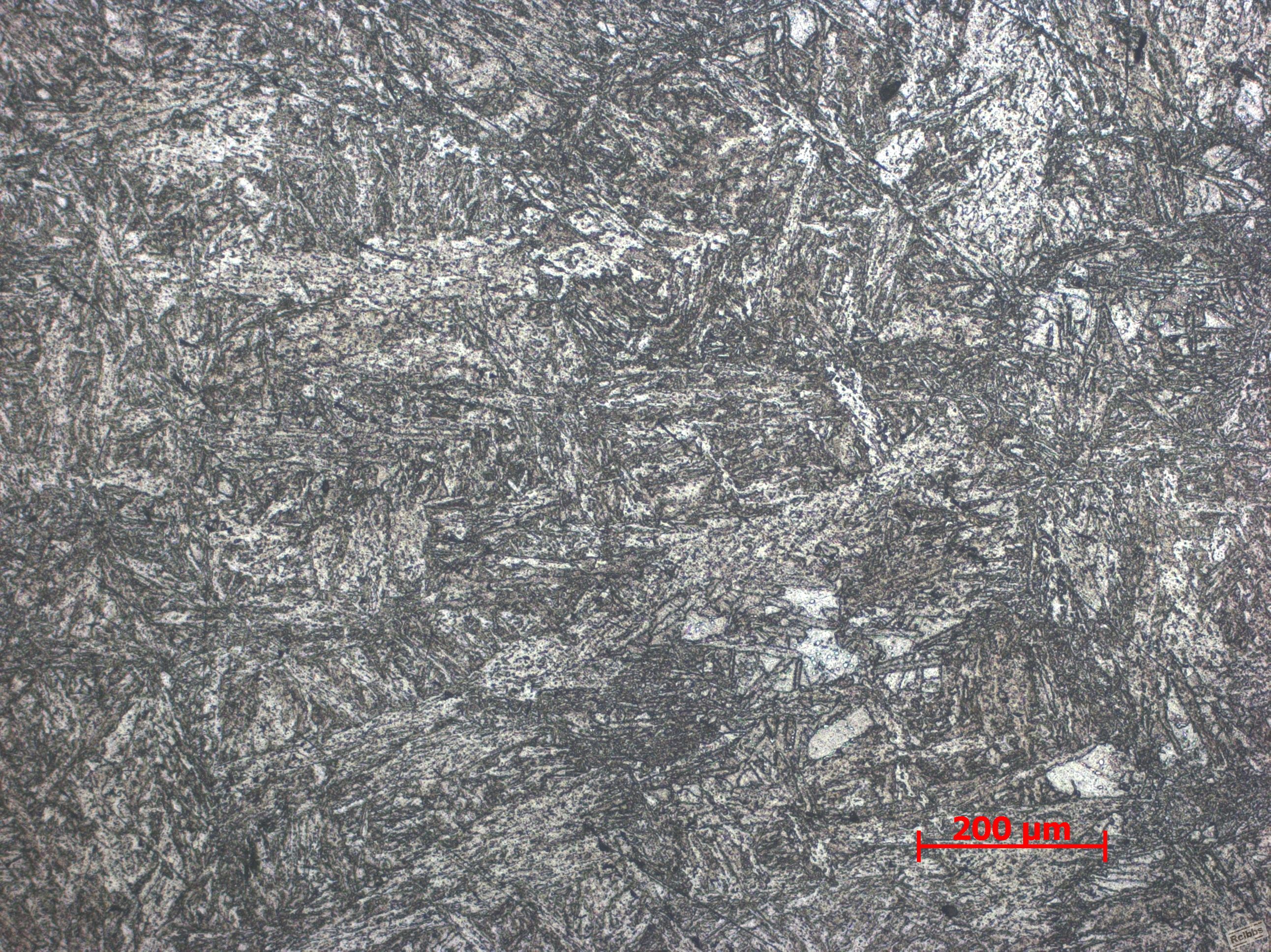

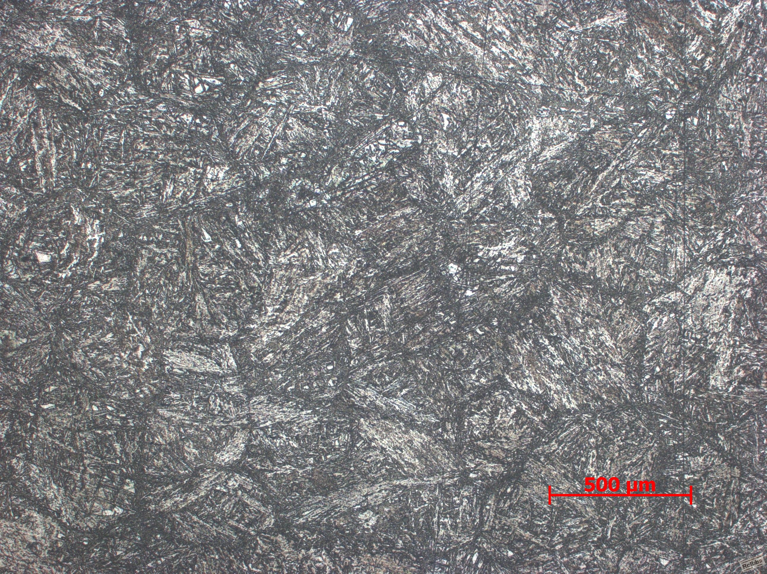

[求助] 请教一下照片里的网状碳化物的形成原因
发表于 2012-4-12 17:28:26 | 显示全部楼层 |阅读模式
钢种:H13
锻造工艺未知,热处理制度:860保温油冷,720回火
 楼主| 发表于 2012-4-12 17:29:24 | 显示全部楼层
上图中第一张是100倍的 第二张为50倍
签到天数: 1505 天
发表于 2012-4-12 20:01:46 | 显示全部楼层
只看到黑色晶界,没有看到网状碳化物啊。

 楼主| 发表于 2012-4-15 20:58:11 | 显示全部楼层
 楼主| 发表于 2012-4-15 20:59:57 | 显示全部楼层
zhaoyun123 发表于 2012-4-15 11:55
淬火温度这么低,回火温度这么高呢?
这是书上介绍的一种采用调质的方式进行球化的预处理,之后还要进行淬火
签到天数: 1505 天
发表于 2012-4-16 08:03:19 | 显示全部楼层
lgbbsasd 发表于 2012-4-15 20:58
这个确实是黑色的晶界
但是不是是因为在晶界上析出了碳化物才显示的么?
你的观点有道理;晶界宽\黑----说明是晶界的析出无比较多导致的.
发表于 2012-5-12 22:42:06 | 显示全部楼层
第二幅图的黑色网为晶界不是网状碳化物,楼主的H13采用870℃淬火,不知道为什么采用如此低的温度淬火。
