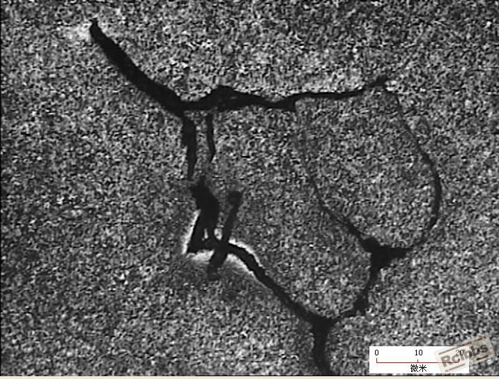

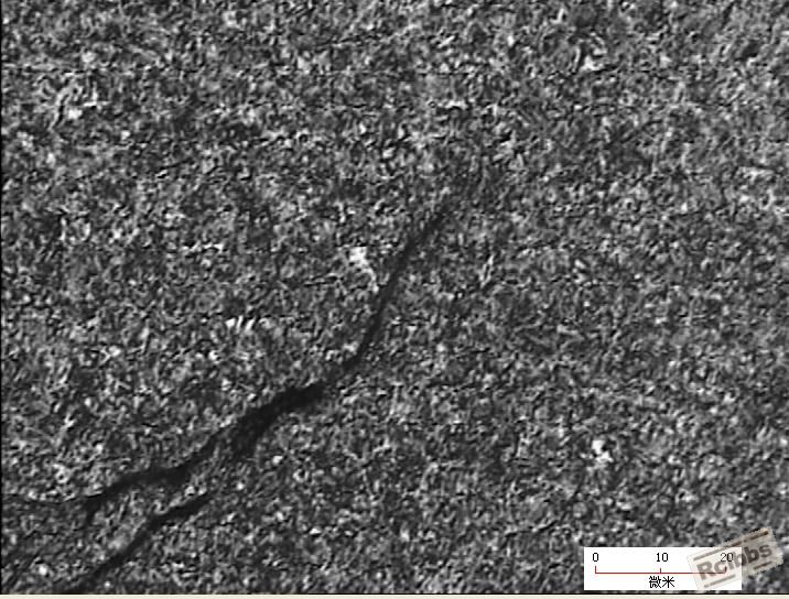

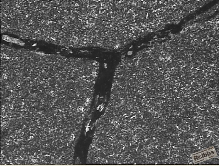

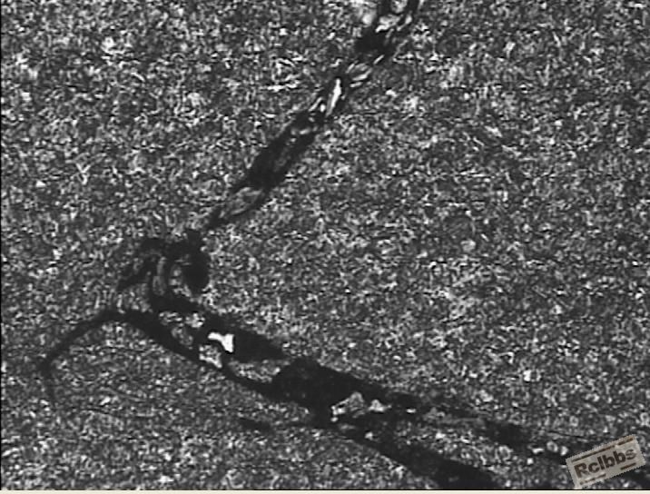

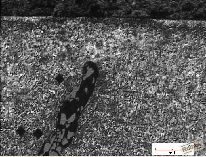

输入轴40Cr锻打-调质-高频-外磨-探伤后发现油封档处纵向裂纹,取样时明明对着裂纹处取横截面,金相观看时却发现裂纹不与表面相连(见图1),这是何故?裂纹分布在高频区内,形状分叉再分叉(见中间两图),两侧有脱C层,3图为尾部,。距表面1.5mm处还发现一处裂纹(见最后一图),最后一图可以称为内裂吗?如果说是可以定为材料裂纹吗?

输入轴40Cr锻打-调质-高频-外磨-探伤后发现油封档处纵向裂纹,取样时明明对着裂纹处取横截面,金相观看时却发现裂纹不与表面相连(见表面图),这是何故?裂纹分布在高频区内,形状分叉再分叉(见中间1、2两图),两侧有脱C层,距表面1.5mm处还发现一处裂纹(见图说明),此图可以称为内裂吗?如果说是可以定为材料裂纹吗?

论坛里有好多关于裂纹的讨论,你可以搜一下,你这裂纹应该属于锻造裂纹

同意楼上观点!锻造裂纹是肯定存在的!感觉还有些地方是锻造裂纹引起的二次开裂!

应该是锻造裂纹:):)

如是锻造裂纹距,怎么距表面1.5mm处发现一处裂纹(3楼第一图),不遇其他裂纹相通。小弟学问有限,尤为是碰到裂纹,不知怎么分析,楼上高工可以指点一二吗?
