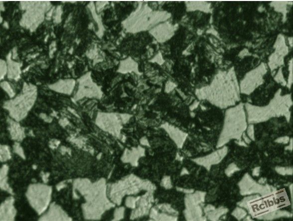

20CrMoH材质的,锻件正火后硬度并不高。可组织却叫人看不明白啦。
 楼主| 发表于 2012-4-13 11:25:53 | 显示全部楼层

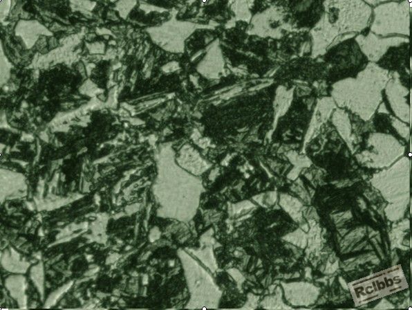

RE: 这是什么组织!帮忙确认下啊!600倍的。。。
600倍的,正火的,硬度不高,看起来像粒贝。是吗?
发表于 2012-4-13 17:46:47 | 显示全部楼层
冷速太快了,贝氏体。
发表于 2012-4-13 17:54:18 | 显示全部楼层
正火温度低了,冷速却快了。
马氏体+细珠光体+铁素体块
