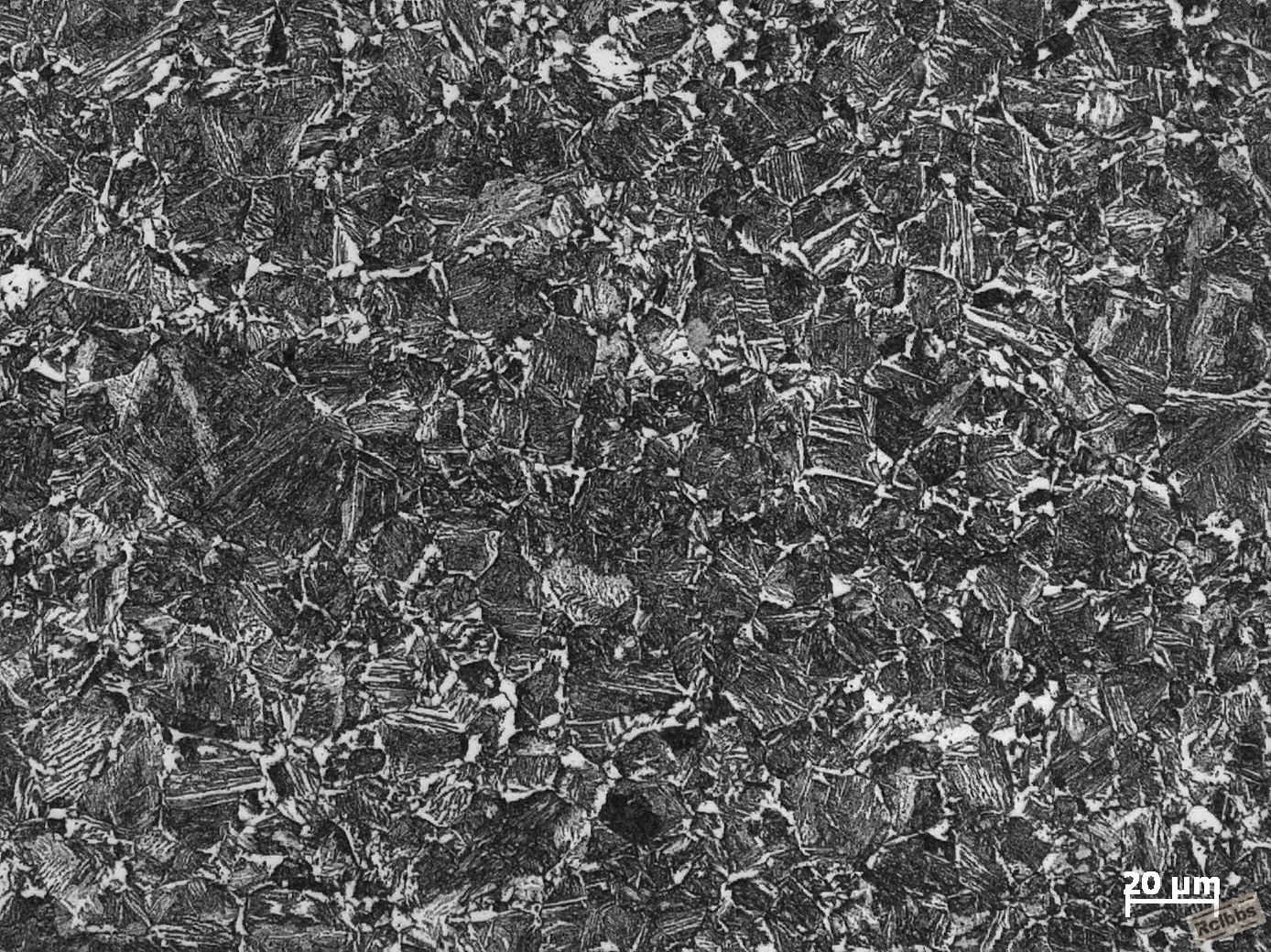

材料:40Cr ;要求:调质,

发表于 2012-4-14 09:03:03 | 显示全部楼层
这根本不是调制的组织嘛!不但淬火时保温时间+冷却速度有问题,怀疑回火温度也有问题!
签到天数: 611 天
发表于 2012-4-14 12:46:10 | 显示全部楼层
没淬透,出现大量上贝氏体组织
发表于 2012-4-14 13:07:05 | 显示全部楼层
有块状铁素体啊 保温时间是不是不够啊?
签到天数: 9 天
发表于 2012-4-14 15:29:54 | 显示全部楼层
你可参考GB/T13320-1991钢质模锻件金相组织评级图及评定方法进行评定。从你的金相照片看淬火效果很不佳。
签到天数: 33 天
发表于 2012-4-14 21:41:28 | 显示全部楼层
参考GB/T13320-1991钢质模锻件没法评,此标准中没有这种没淬透的上贝氏体组织评级,我也经常遇到。

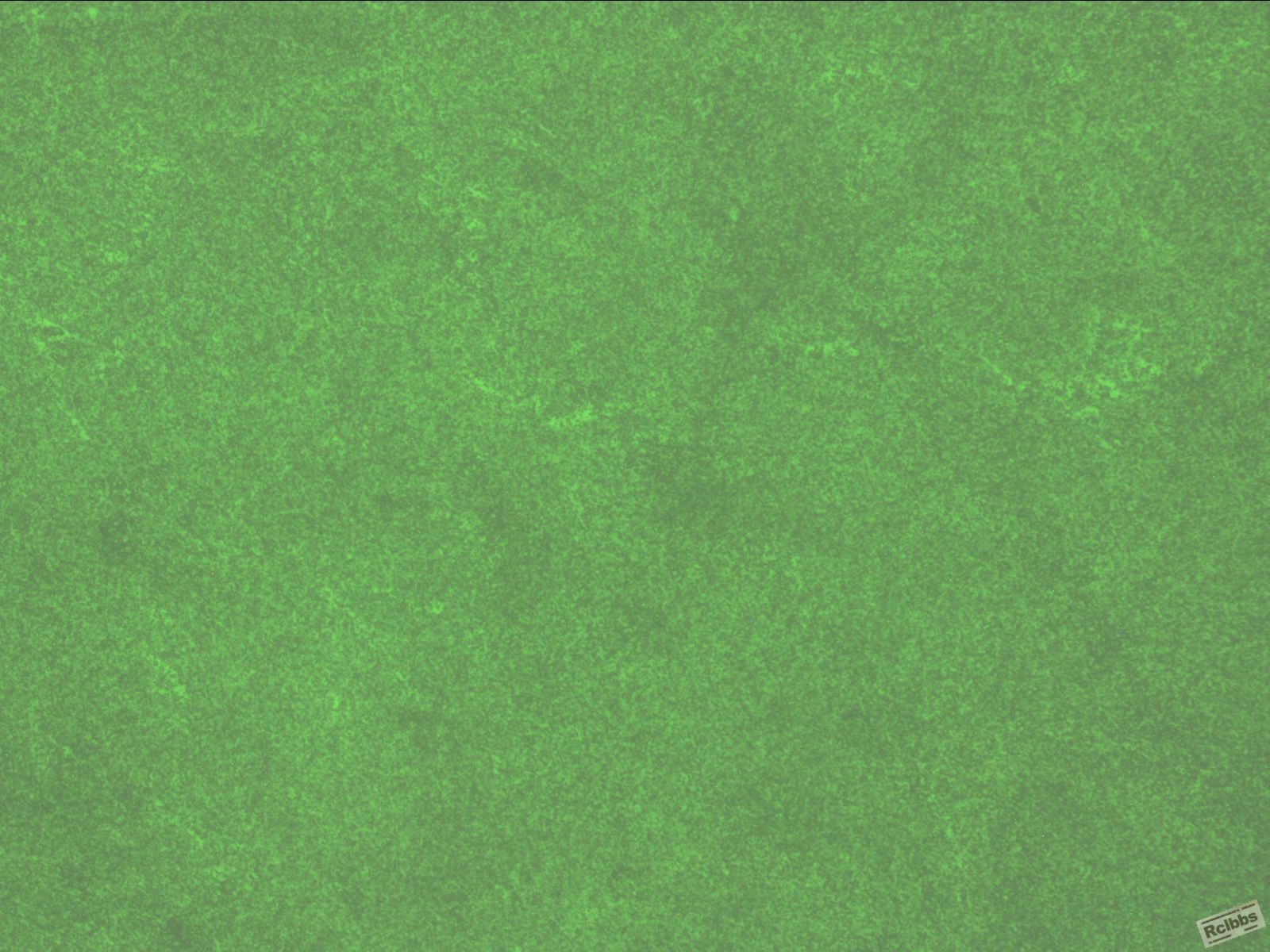

发表于 2012-4-15 10:34:23 | 显示全部楼层

发表于 2012-4-15 10:43:36 | 显示全部楼层
挺好 一直以为40CR淬不透 因为我们这40CR一直有贝氏体存在 看来需要在热处理上找找原因了

 楼主| 发表于 2012-4-16 09:11:27 | 显示全部楼层
fengfeng 发表于 2012-4-13 16:45
心部么?
大直径没有办法的。只有双方协商。
小直径,不行。典型的冷却不良。
该件确实是受拉压受力,最终疲劳断裂,在硬度合格的情况下,这种组织与合格调质组织对在拉压受力状态下差别有多大,我没有这方面的经验,请专家指教!
签到天数: 23 天
 楼主| 发表于 2012-4-16 09:18:41 | 显示全部楼层
我想请教大家遇到这种组织怎么评定,还是直接判断不合格。有人做过这方面试验吗,这种组织和合格的调质组织在拉压疲劳性能方面的差距有多大。因为我们主要看重的是组织对性能的影响,我没有这方面数据,呵呵,评定时底气不足,还请各位专家提供宝贵经验。谢谢!

发表于 2012-4-16 15:23:24 | 显示全部楼层
这个30mm的零件出现这个是很严重的问题的吧····40Cr的淬透性直径就是这个厚度的。。。。心部做得好,应该是回S4级以内,不会有问题的。如果不是很复杂,就用水吧·控制一下工艺,没有问题的。
发表于 2012-4-16 18:32:23 | 显示全部楼层
S1-8级你这个还真没法评,这样也叫调质?建议你找孤鸿前辈咨询一下。

发表于 2012-4-16 20:40:16 | 显示全部楼层
ccfx99 发表于 2012-4-16 09:20
你们一般怎么处理这种组织
我们心部是6级以内为合格,像这种没有网状铁素体,一般就认为合格了。
