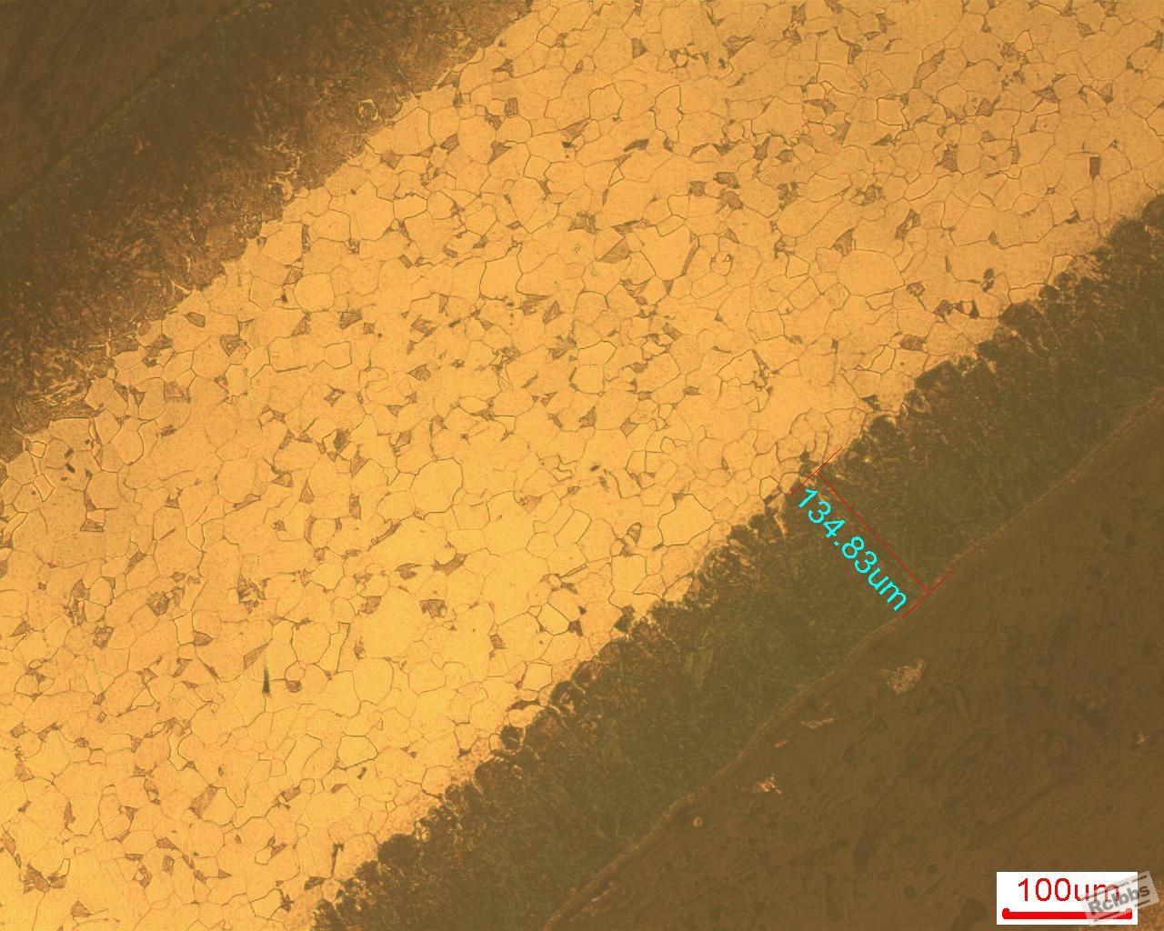

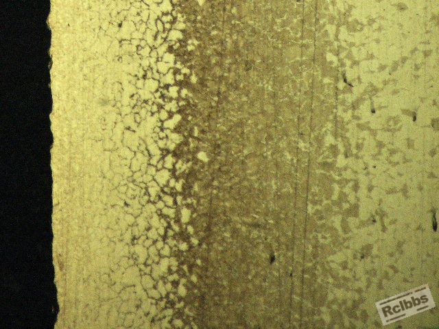

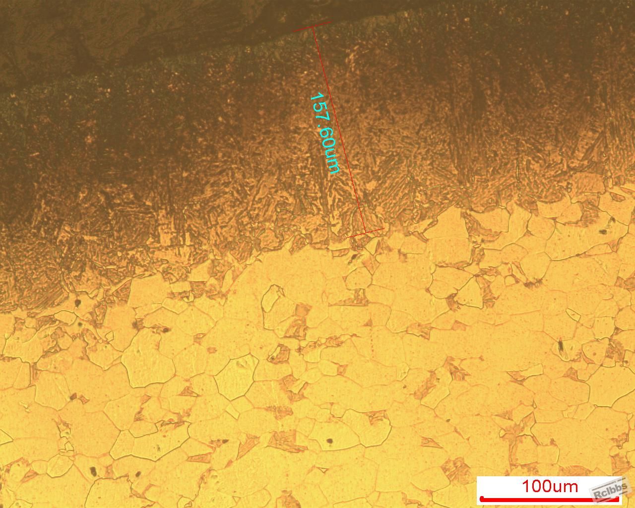

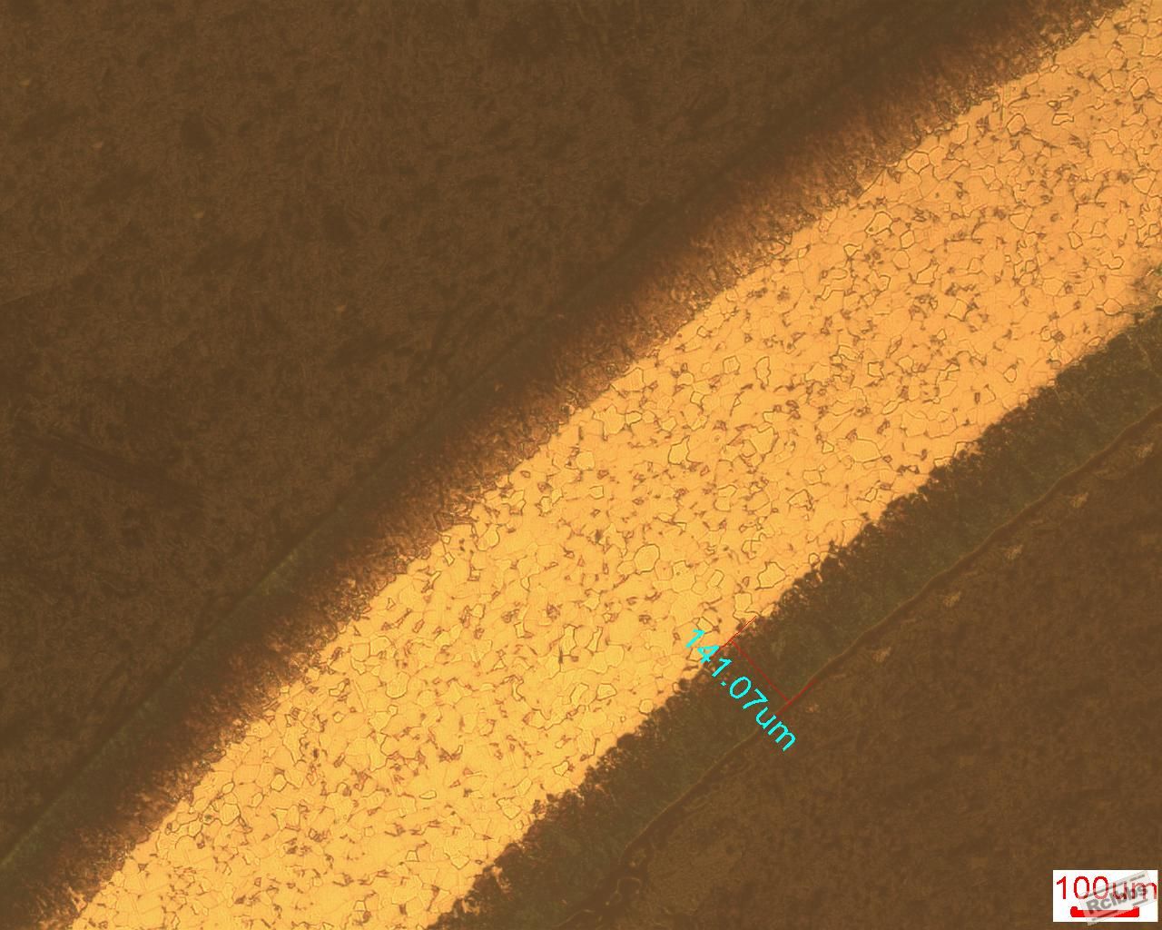

轴承保持架金相,放大倍数200,50,100,500倍
发表于 2012-4-13 20:19:37 | 显示全部楼层
碳氮共渗,心部组织已经说明了。
发表于 2012-4-13 20:26:30 | 显示全部楼层
作为一个金相初级工,2选一情况下,我肯定选碳氮共渗。
渗碳温度和碳氮共渗温度,决定了心部组织。
呵呵呵呵。。。。。。

 楼主| 发表于 2012-4-14 18:28:23 | 显示全部楼层
fengfeng 发表于 2012-4-13 20:19
碳氮共渗,心部组织已经说明了。
我也觉得是碳氮共渗,但我找不到确凿的证据支持
发表于 2012-4-14 19:37:21 | 显示全部楼层
碳氮共渗温度很宽,一般选用800-860之间。你那个就比较符合。
3个方法:1.把这个试样用930保温30分钟,然后淬火。看心部组织。如果出现板条马氏体或者魏氏组织,乃至网状先共析铁树体之类的,就证明你这个碳氮共渗温度在800左右,铁树提没有溶解。
         2.300度回火1小时,看看铁树体内有没有r'析出,这我没有把握,希望不大。
         3.花钱,做电子探针。值不值得,你自己看着办
发表于 2012-4-14 19:46:41 | 显示全部楼层
我看来看去,你这个处理温度在ac1-ac3两相区加的热,铁树体保持退火状态没有溶解。
渗碳,怎么也得930,淬火下来,心部不是这个状态的。错别字懒得该了,供参考!

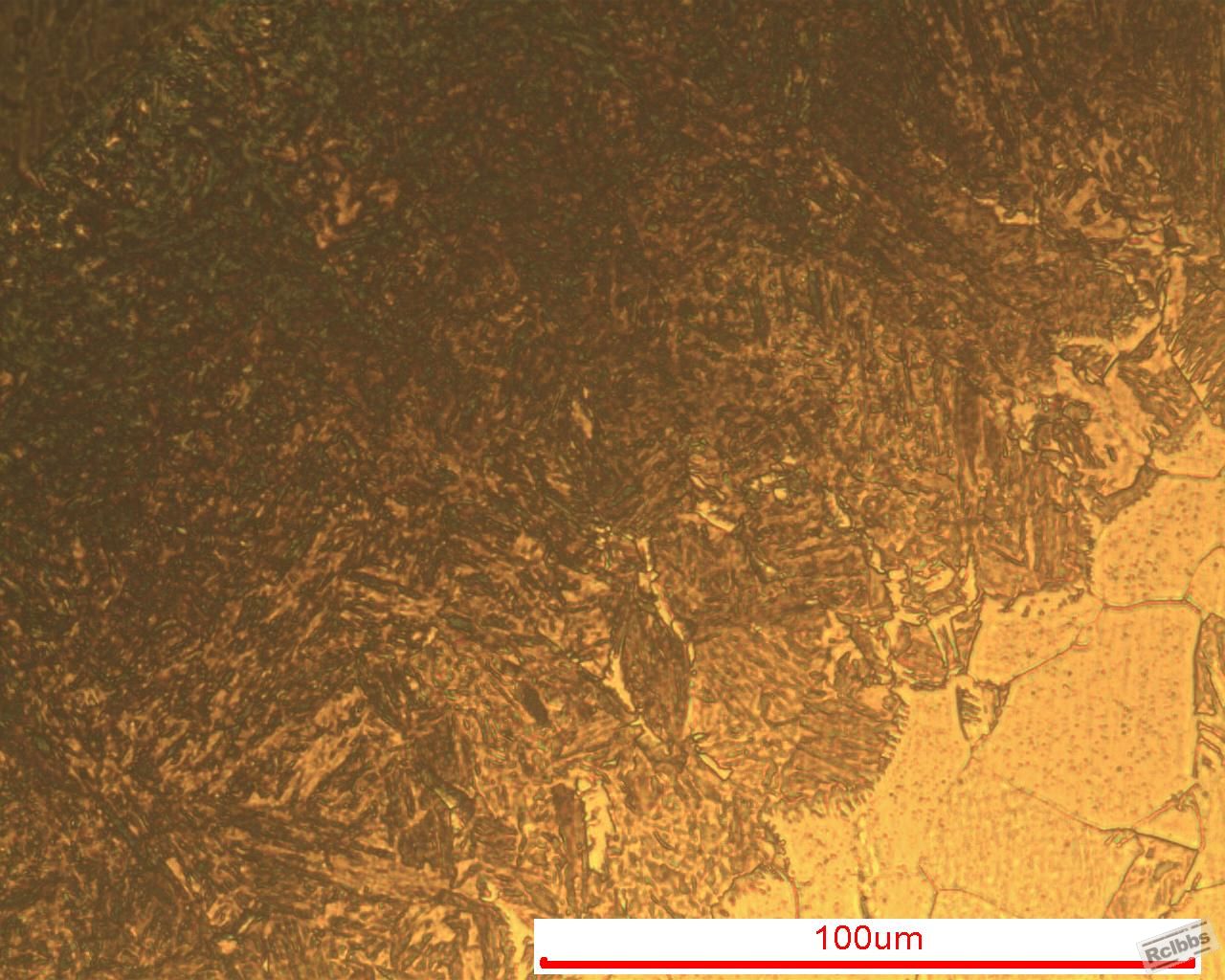

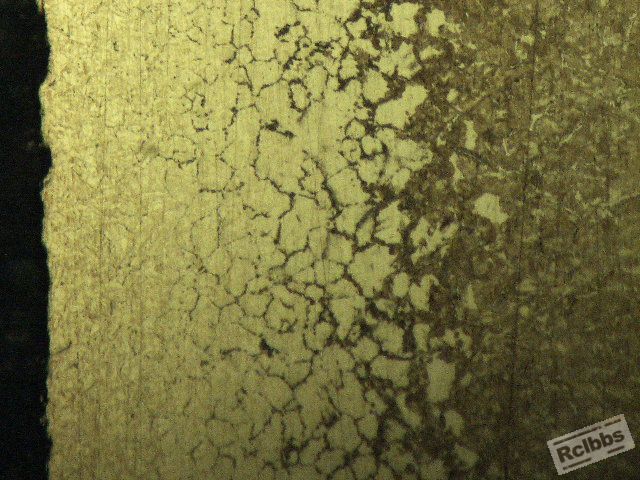

问问你师傅去吧!表面M+网状T,次表层低碳M+网状F.你能保证M中不含氮?浅层渗碳很难保证表面碳浓度,不开点氨气硬度散差往往很大。你们厂不开氨气不能保证别人不开。一味无知很可怕!!!!!!!!!建议你看看JB/T7363-2002标准再说!!!!!!!!!!!!!!!!!!!!!!!!!!!!!!
签到天数: 187 天
发表于 2012-5-21 07:53:22 | 显示全部楼层
303070256 发表于 2012-5-21 06:01
别拿书吓唬我~~~我们公司有现成的   发张刚做的图片给你    看了点小书就唧唧歪歪的
JB/T7363-2002 滚动轴承零件碳氮共渗热处理技术条件标准中未对金相组织具体要求,有典型的含氮M+回火组织。其中有种组织:表面有白亮层的工艺为复合工艺:先渗碳后渗氮。别以为从学校出来两年就啥都懂,后面的路长的很!!!!!!!
签到天数: 1890 天
发表于 2012-5-21 08:55:38 | 显示全部楼层
是:碳氮共渗。没有扩散层的很正常,只是工艺上的调整,这个工件一看就不厚,根本不需要扩散,扩散反而有可能影响韧性。
