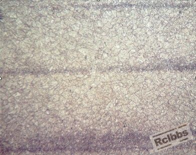

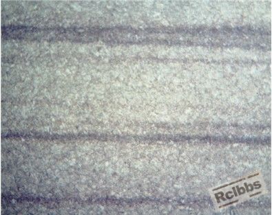

[求助] H13原材料,第一天腐蚀的图片和第2天的为什么不一样
发表于 2012-4-14 14:41:16 | 显示全部楼层 |阅读模式
第2天的100倍
第2天的100倍
第一天的100倍
第一天的100倍
发表于 2012-4-18 18:00:21 | 显示全部楼层
第一张组织显示清晰,第二张组织没有腐蚀出来,建议重新抛光腐蚀.
