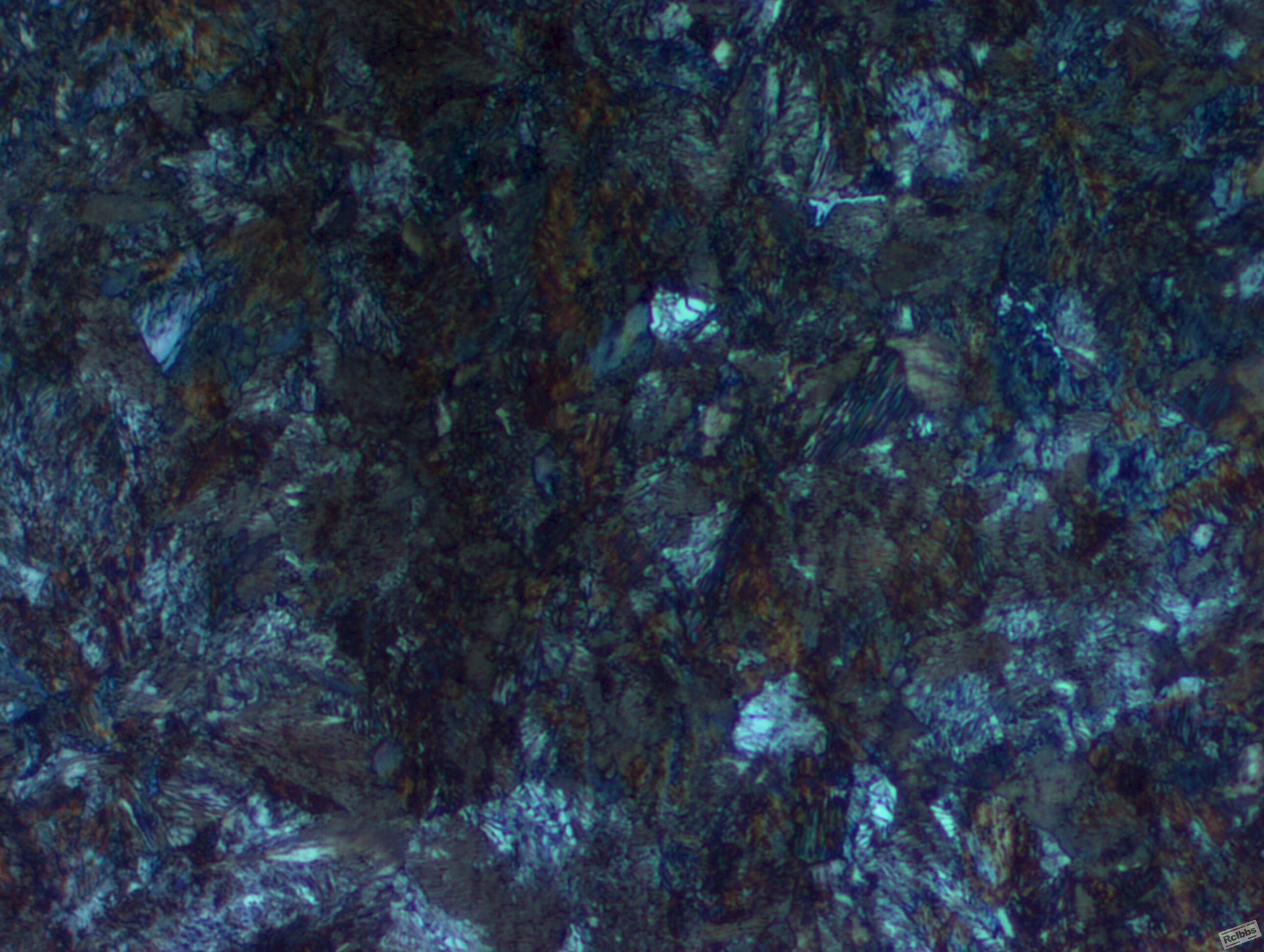

请教各位:图是82C盘条等温索氏体化后的金相组织,请问能从金相中区分珠光体团和晶粒吗?或者从这个金相中反映出的是珠光体团的大小,还是晶粒的大小?

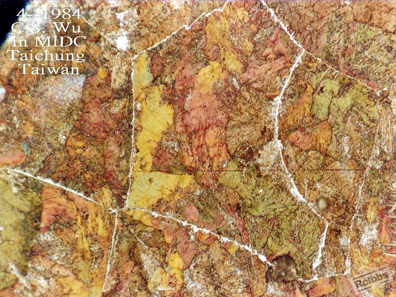

发表于 2012-4-17 21:51:22 | 显示全部楼层
這張給大家參考. Colonies of Pearlite...
Colonies of Pearlite in prior-Austenite grains.
