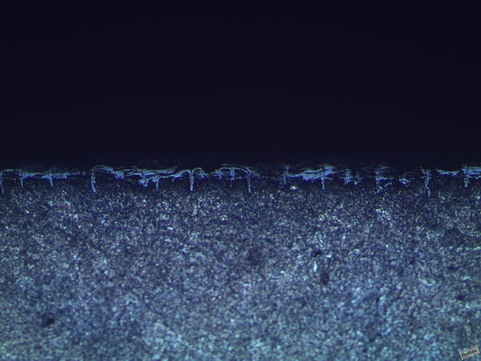

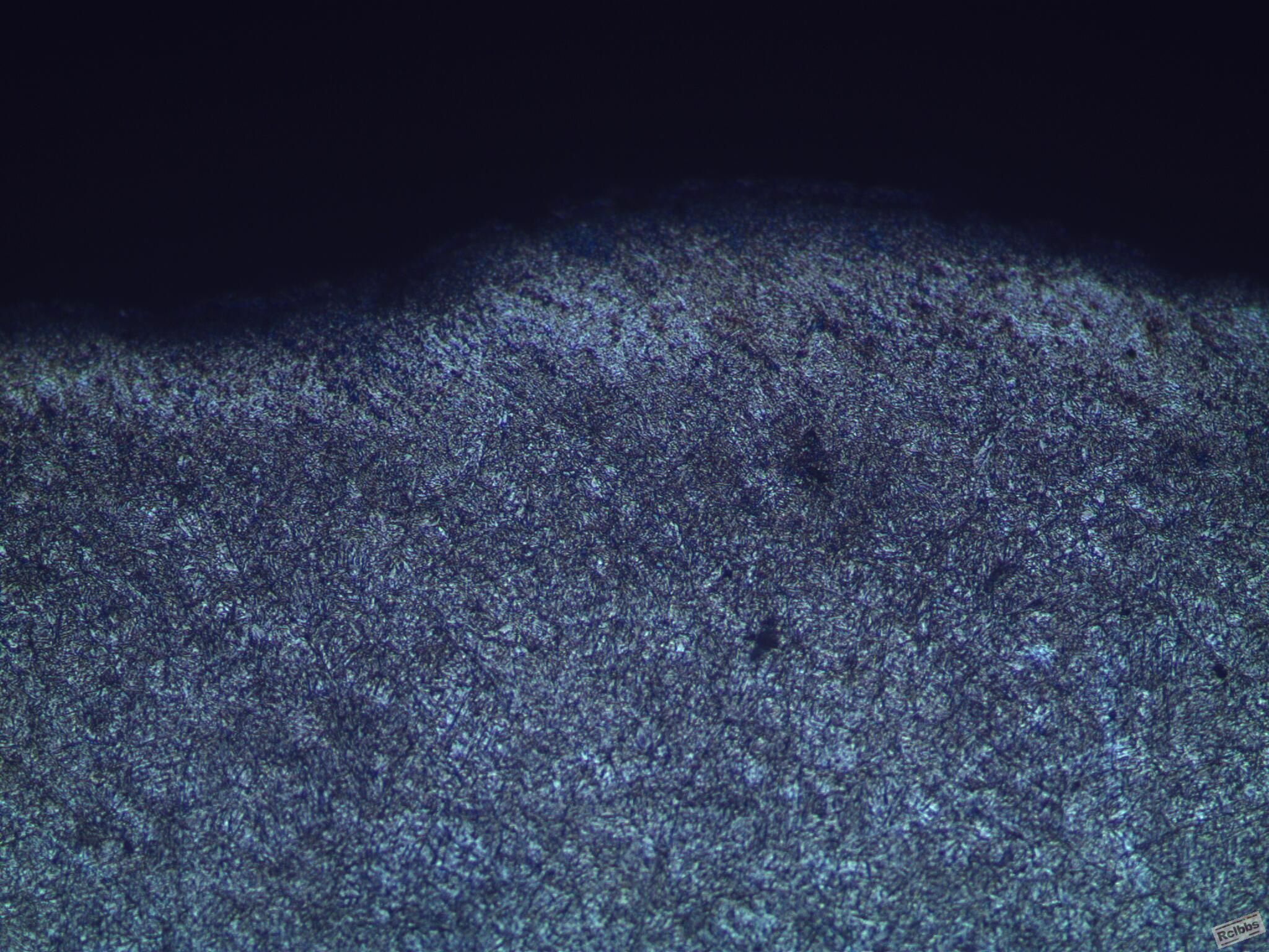

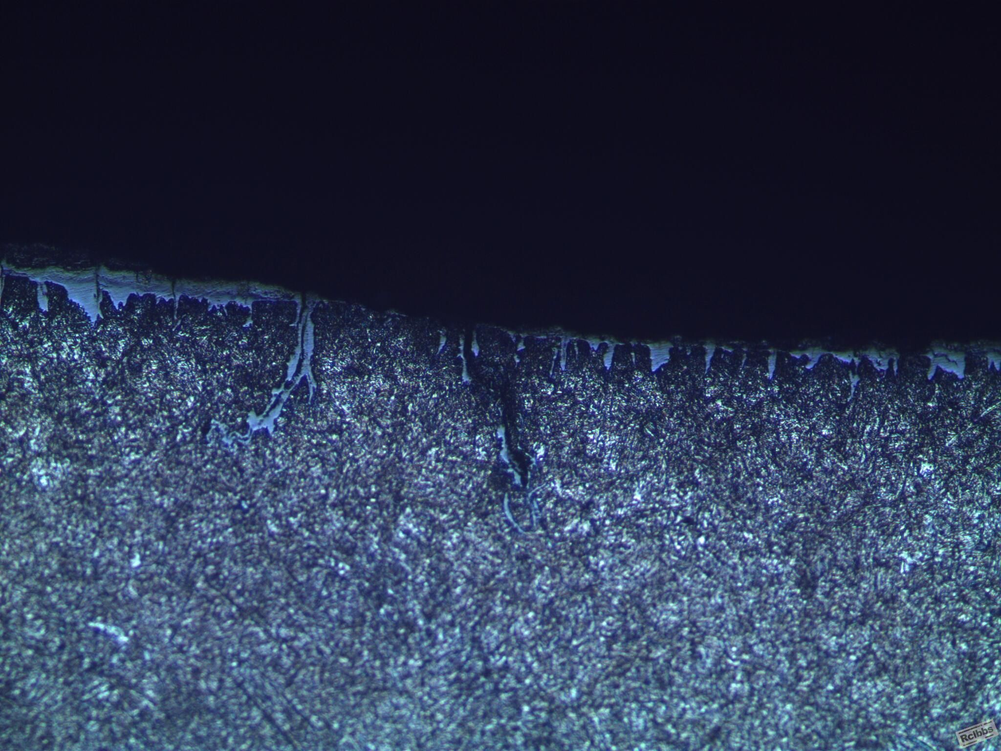

   我们公司有一个钟形壳产品。模具冲头在生产了一些产品后发现磨损严重,材料是进口模具钢1.2367。模具加工过程为:粗车-粗磨-淬火-回火-精磨。磨损的部位观察金相发现表面有一层白色组织(磨损的部位只剩一些小裂纹,旁边没磨损的部位可以看出一层包色物质)。我感觉着白色物质很像放电成型形成的白色物质,但这冲头又没有进行放电加工。下面是图片,麻烦大家帮忙看下!

发表于 2012-4-23 11:57:26 | 显示全部楼层
可以分析一下这种物质,看看是材料中的还是热处理产生的,可能是开裂的原因
发表于 2012-4-23 11:56:06 | 显示全部楼层
可以分析下这种物质,看看是材料中的,还是热处理析出的
发表于 2012-6-15 15:58:04 | 显示全部楼层
   会不会是碳化物呢,求探讨
签到天数: 1505 天
发表于 2012-6-15 18:47:45 | 显示全部楼层
可能是被冲的材质。另外检测下表面硬度,看看是否降低了。
