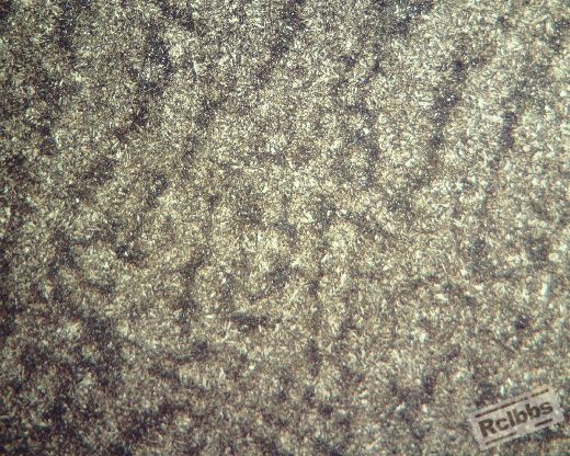

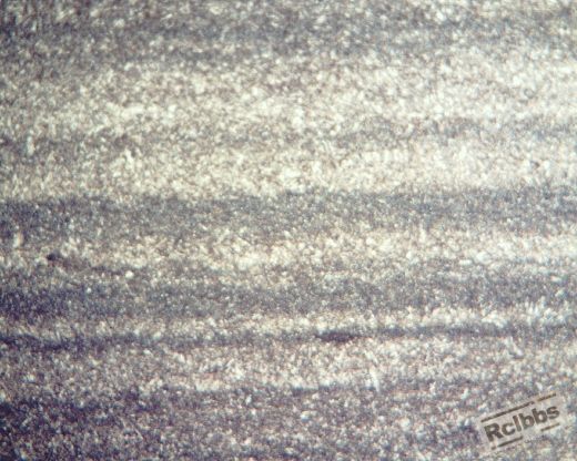

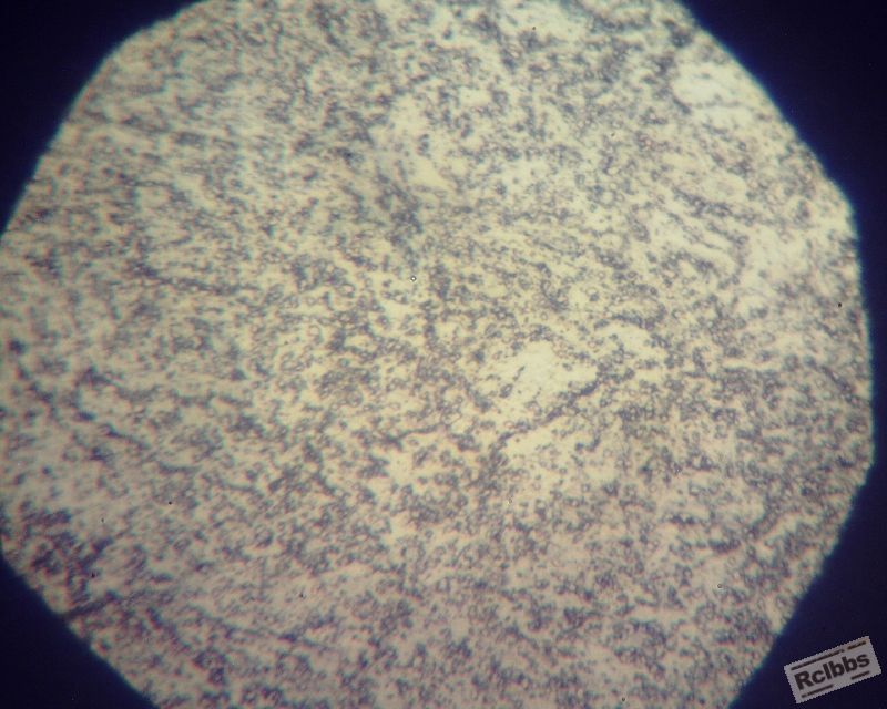

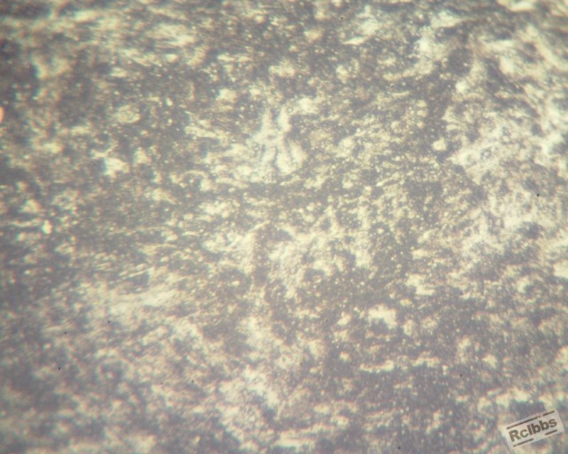

横向原材料100倍 (2) (520x416).jpg 原材料横100倍
横向原材料400倍 (3) (520x416).jpg 原材料横400倍
纵向原材料100倍 (2) (520x416).jpg 原材料纵100倍
原材料纵400倍 (3) (520x416).jpg 原材料纵400倍

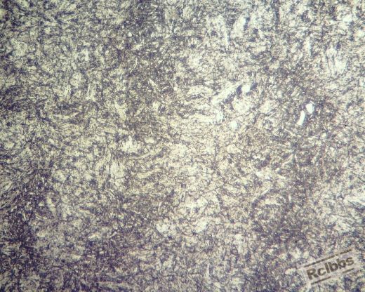

淬火H13横向100倍 (2) (520x416).jpg 淬火横100倍
淬火H13横向400倍 (3) (520x416).jpg 淬火横400倍
淬火H13纵向100倍 (2) (520x416).jpg 淬火纵100倍
淬火H13纵向400倍 (2) (520x416).jpg 淬火纵400倍

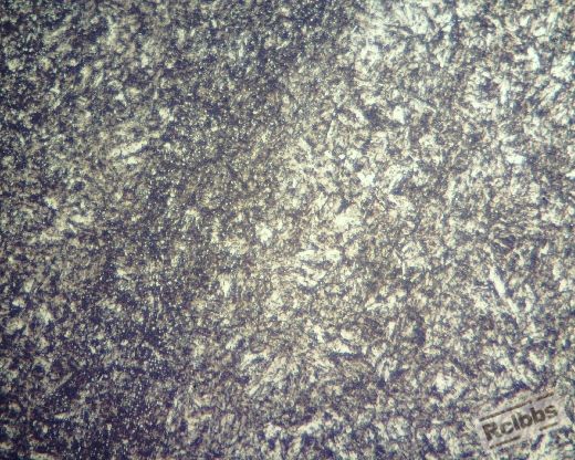

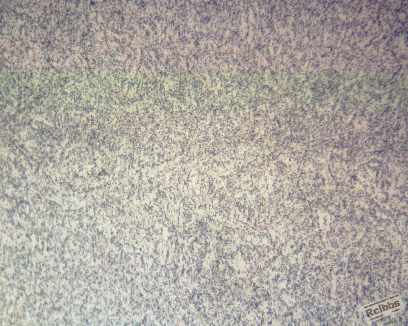

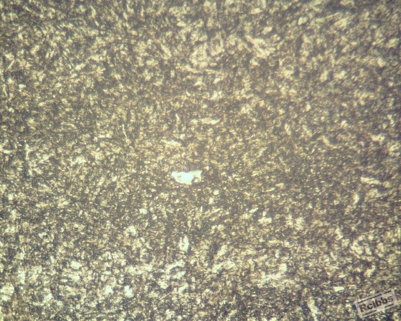

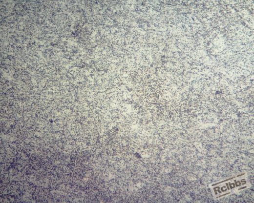

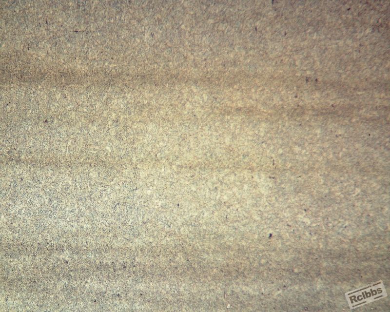

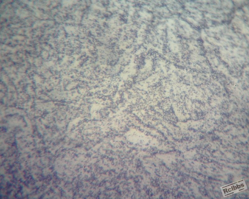

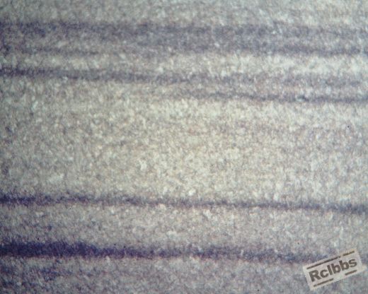

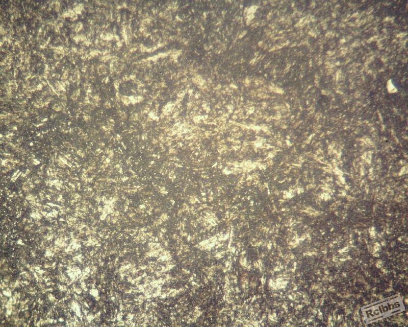

以上为金相图片,是不是淬火有问题,本人是初学者,第一次做金相,请各位大侠指点一二。谢谢了!

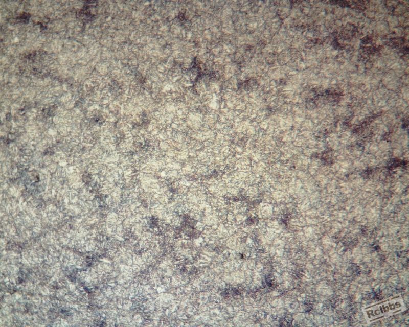

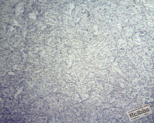

 楼主| 发表于 2012-4-14 23:26:39 | 显示全部楼层

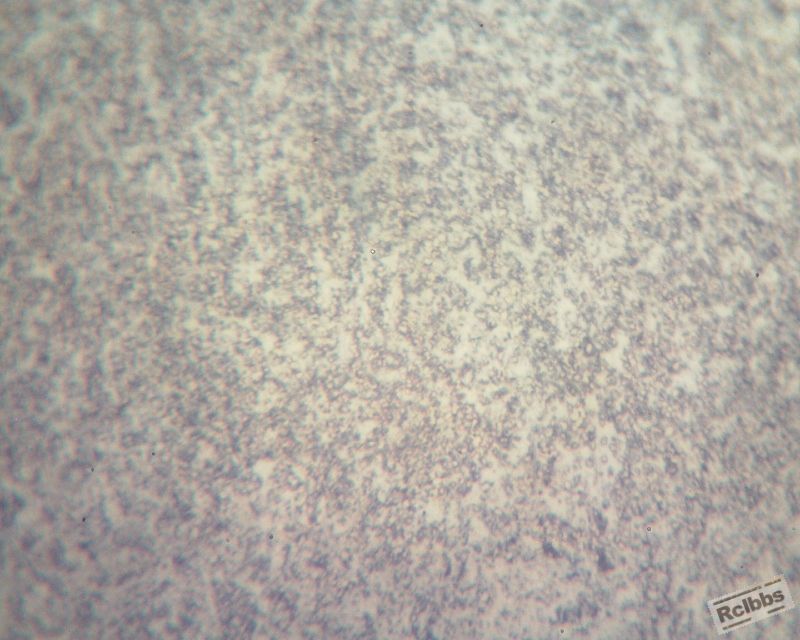

原材料横向100倍 (800x640).jpg 原材料横向100倍
原材料横向400倍 (800x640).jpg 原材料横向400倍
淬火横向100倍 (800x640).jpg 淬火横向100倍
淬火横向400倍 (800x640).jpg 淬火横向400倍
原材料纵向100倍 (800x640).jpg 原材料纵向100倍
原材料纵向400倍 (800x640).jpg 原材料纵向400倍
淬火纵向100倍 (800x640).jpg 淬火纵向100倍
淬火纵向400倍 (800x640).jpg 淬火纵向400倍

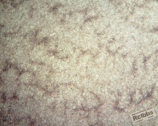

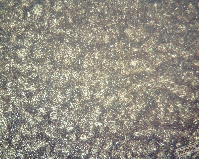

以上为原来试样重新腐蚀的金相图片,照片拍的不是很好,和显微镜下观察的图片还是有点区别,材料为H13扎制圆钢,直径80乘95,模具为黄铜阀门模具,洛氏硬度为HBC37-41度,测了很多次,这一批次很容易开裂,寿命只有8000只就失效了,一般好的情况下20000-30000件,求坛内高手指点,谢谢了....

发表于 2012-4-15 08:24:53 | 显示全部楼层
从图来看,原材料枝晶偏析严重,这就会导致模具早期失效
签到天数: 1505 天
发表于 2012-4-15 09:07:35 | 显示全部楼层
如同楼上讲,只是看到了枝晶偏析和液析;其它的细节看不到.

签到天数: 1505 天
发表于 2012-4-15 12:39:14 | 显示全部楼层
仔细观察枝晶的那些偏析的"黑区"内,是否存在很多的液析碳化物.

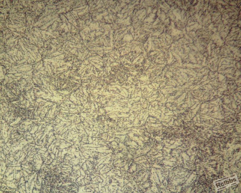

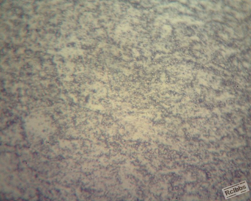

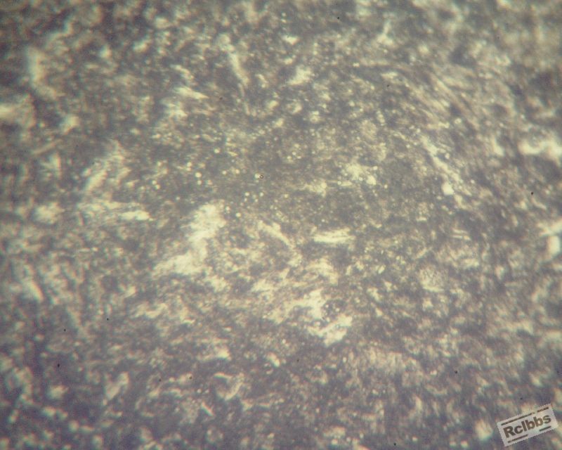

 楼主| 发表于 2012-4-15 22:04:51 | 显示全部楼层

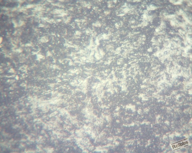

横原材料1000 (800x640).jpg 原材料横向1000倍
横原材料1000 (2) (800x640).jpg 原材料横向1000倍
横原材料1000 (3) (800x640).jpg 原材料横向1000倍
横原材料1000 (4) (800x640).jpg 原材料横向1000倍
1000倍 (800x640).jpg 淬火横向1000倍
1000倍 (2) (800x640).jpg 淬火横向1000倍
1000倍 (3) (800x640).jpg 淬火横向1000倍
 楼主| 发表于 2012-4-15 22:10:23 | 显示全部楼层

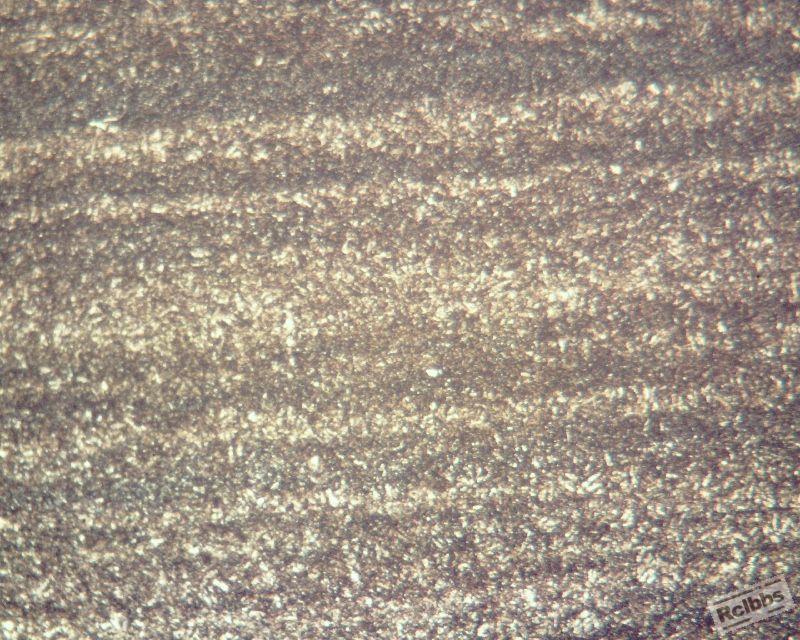

原材料纵1000 (800x640).jpg 原材料纵向1000倍
纵1000倍 (800x640).jpg 淬火纵向1000倍
签到天数: 1505 天
发表于 2012-4-16 08:07:47 | 显示全部楼层
发表于 2015-5-25 09:29:36 | 显示全部楼层
组织还好吧,可能冷得有些慢,疑似贝氏体组织的东西多了些,注意淬火不要摆得太密。
