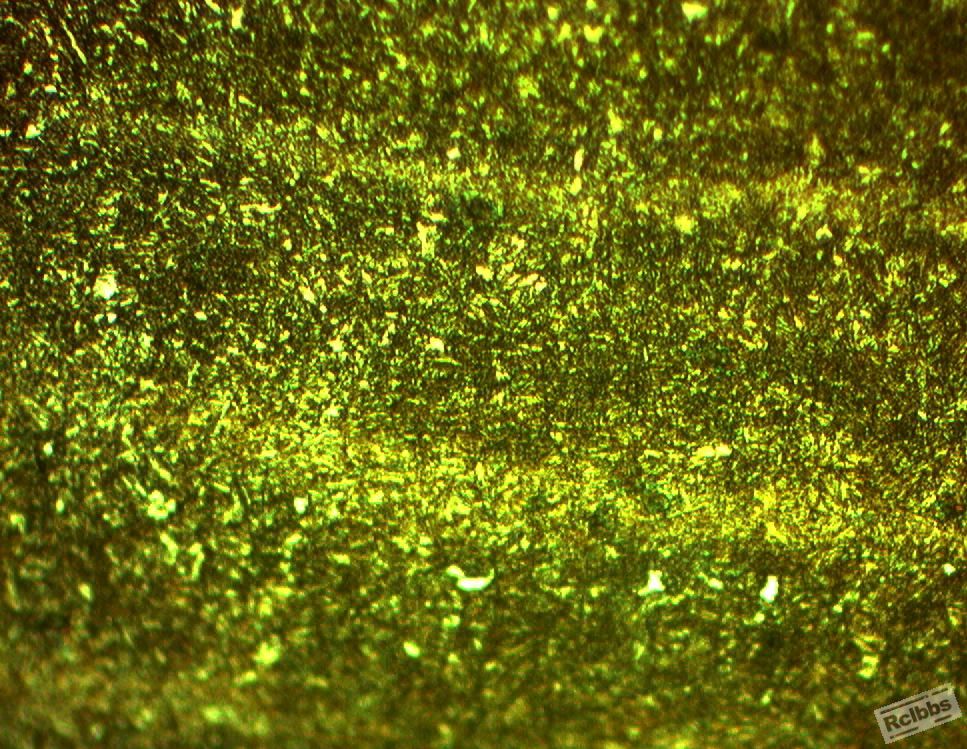

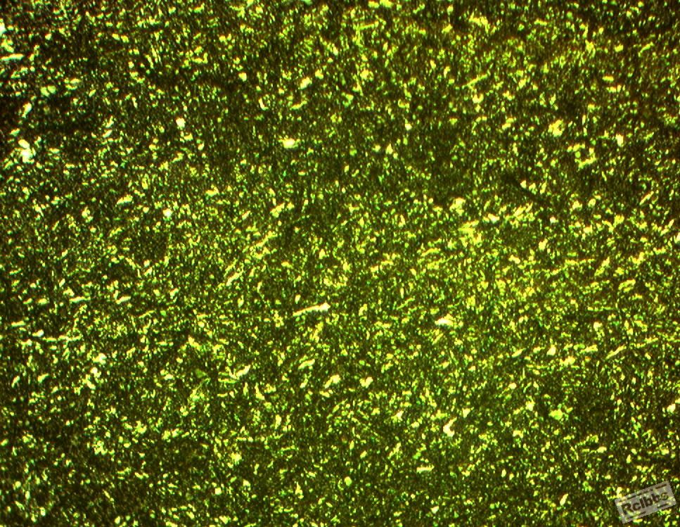

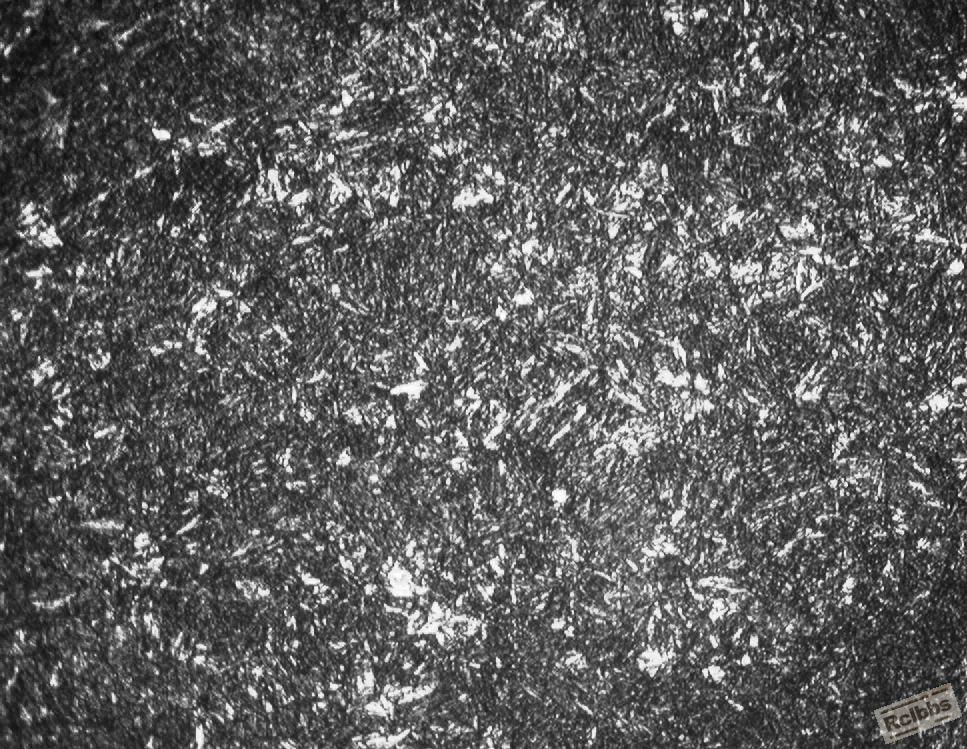

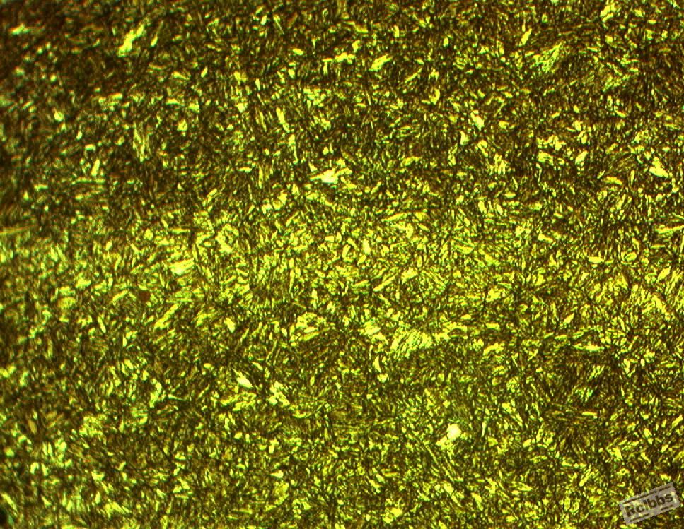

G105 硬度28
G105 硬度28
G105 硬度29
G105 硬度29
G105 硬度28
G105 硬度28
G105 硬度29
G105 硬度29
G105调质管子金相图谱
签到天数: 20 天
发表于 2012-4-16 08:52:37 | 显示全部楼层
这种材料没接触过,你这是多少倍的?400or500倍,应该是调质没调好
签到天数: 270 天
发表于 2012-4-16 09:02:06 | 显示全部楼层
不知楼主想知道什么,我冒昧说下哈,回S+F
热工女将 + 10 感谢支持!
签到天数: 611 天
发表于 2012-4-18 21:09:41 | 显示全部楼层
同意楼上的观点,是回S+F
发表于 2012-4-22 21:42:22 | 显示全部楼层
S+F  F好像不大于5%   大于5%就是调质失败
学校学过  忘记了   要评级
成分不均匀    提高温度吧
发表于 2012-4-22 21:08:25 | 显示全部楼层
好像有偏析带的存在 是否可以提高一下淬火温度或延长一下保温时间呢
 楼主| 发表于 2012-4-22 20:47:37 | 显示全部楼层
机械性能基本没有问题,但是金相不是很理想??
 楼主| 发表于 2012-4-22 20:48:31 | 显示全部楼层
如果是S+F,怎么改进工艺呢??
请高手指点
发表于 2013-7-7 09:43:07 | 显示全部楼层
这样的金相组织在管材中出现是很正常的,特别是低碳低合金材料制作的管子更是如此,由偏析和轧制导致的带状是无法消除的,即便能够减轻一点,成本也是很高的。只要机械性能合格并且有一定的安全系数(性能储备)就视为没问题。当然了,要是完全都是均匀一致的回火索氏体的话,就是最最理想的。但仅仅是理想而已。实际是做不到的,之所以说合格,是因为我们使用的是平均机械性能。仅仅供您参考。
发表于 2013-7-8 19:01:30 | 显示全部楼层
同意9楼的说法。。。。。。。。
签到天数: 49 天
发表于 2013-7-10 10:58:31 | 显示全部楼层
同意9楼的说法,理想和现实的差距还是.....存在的
签到天数: 2417 天
发表于 2013-7-10 11:38:57 | 显示全部楼层
那个偏析原材料料自带的热处理不太容易改善
签到天数: 109 天
发表于 2013-7-10 11:52:53 | 显示全部楼层
铁素体感觉有点多啊。温度不够?
发表于 2013-7-10 14:26:19 | 显示全部楼层
感觉还行把。。。铁素体有点点多。
