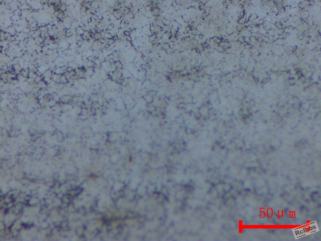

50钢淬火后出现屈氏体,请大家指点一下,AQ251为7%-9%
发表于 2012-4-16 10:05:08 | 显示全部楼层
位置形貌数量都没有。。。
是不是铁素体周围有?
发表于 2012-4-16 13:33:44 | 显示全部楼层
    建议楼主先晒晒自己的工艺,再传上一幅金相图片。

 楼主| 发表于 2012-4-16 20:13:06 | 显示全部楼层
上传啊,请多指教,呵呵
签到天数: 458 天
 楼主| 发表于 2012-4-16 20:14:26 | 显示全部楼层
请大家多指正啊,小弟实在没辙

发表于 2012-4-17 22:55:26 | 显示全部楼层
50的材料怎么可以淬出来这样的组织啊  :L:L:L
签到天数: 458 天
 楼主| 发表于 2012-4-29 20:17:54 | 显示全部楼层
就只有这种组织啊,本应该是什么啊
