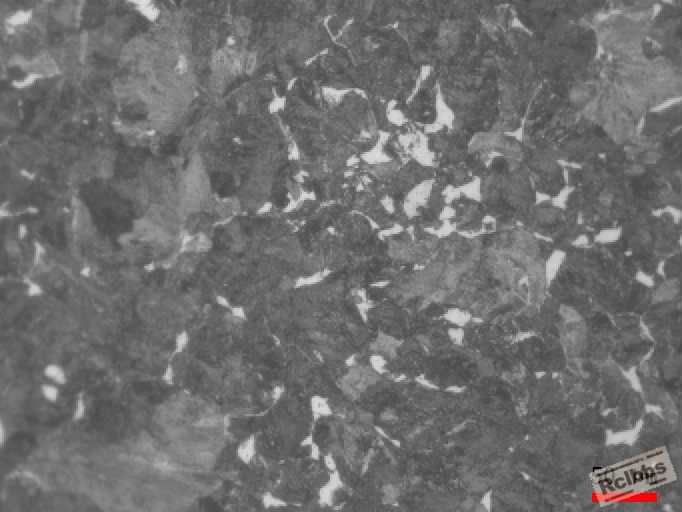

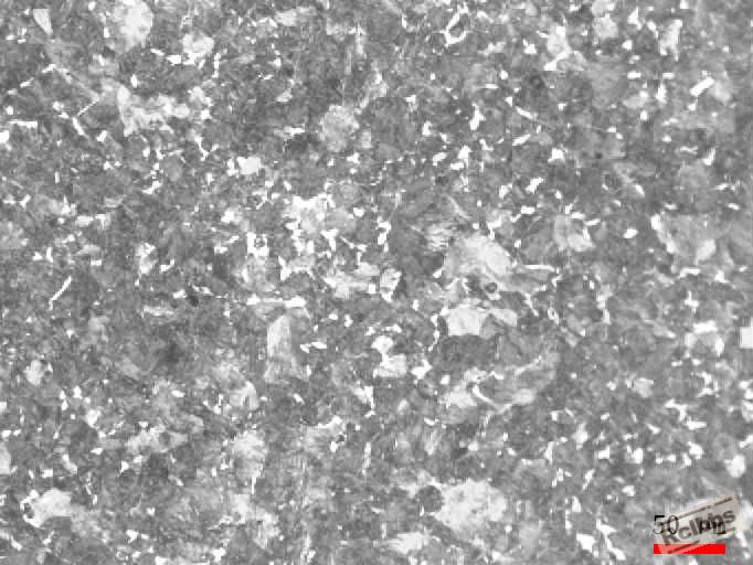

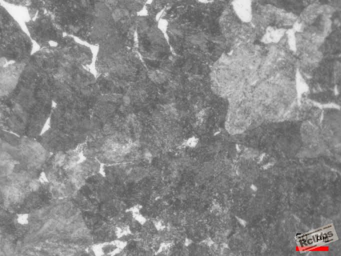

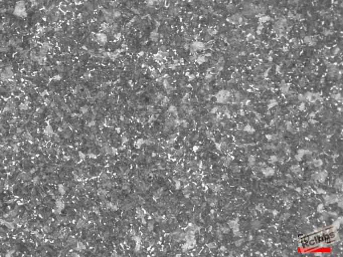

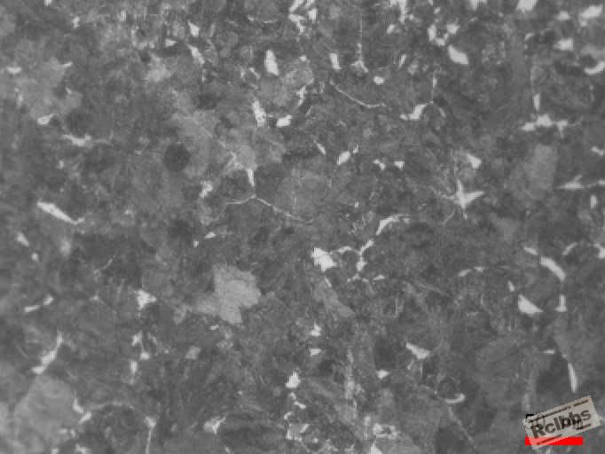

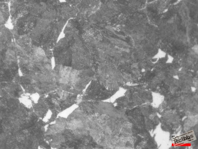

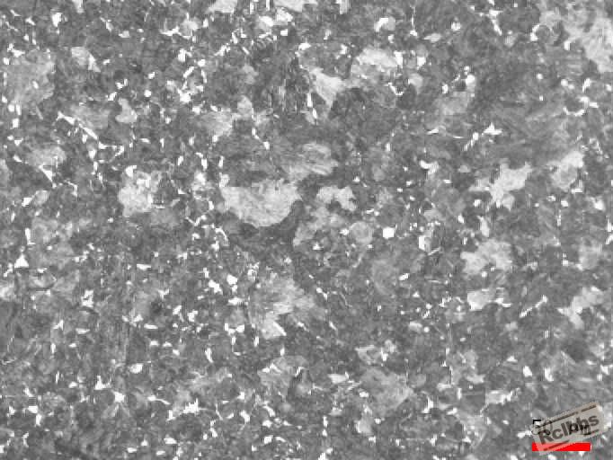

各位大侠:
    托轮轴在使用过程中断裂,而且断裂不在应力最集中部位。
    基本资料如下:
    直径410mm
    热处理工艺:锻造后淬火保温4小时,加热温度840±10;回火保温15小时,加热温度550±10,冷却方式:油冷
    硬度:246~263HB
    托轮轴化学成分:C 0.42,Si 0.30,Mn 0.66,P 0.021,S 0.020,Cr 0.95
    冲击功:6J,冲击韧性非常低
    金相组织:小弟初步分析是回火索氏体+网状铁素体+珠光体
    小弟的疑问是:第一:组织是否如上所分析,还有没有因第二回火脆性引起的晶界碳化物析出?第二:造成组织劣化的原因是网铁还是其他因素?第三:出现这么多网铁,是热处理的问题还是锻造遗留的问题?
金相图如下:
100
100
200
200
200
200
500
500
500
500
1000
1000
1000
1000
发表于 2012-4-16 13:59:13 | 显示全部楼层
   貌似一个锻造余热淬火啊。
   请问楼主:这个产品锻造的始锻温度和终锻温度多高?停锻后立即淬火,还是停锻后降至一定温度后重新加热淬火?
签到天数: 23 天
发表于 2012-4-16 14:21:15 | 显示全部楼层
个人认为:组织看上去没淬上啊,且有原始锻造遗留的网状铁素体。
签到天数: 747 天
发表于 2012-4-16 14:27:47 | 显示全部楼层
410mm的40Cr调质成这样的组织很正常。
签到天数: 141 天
发表于 2012-4-16 15:22:34 | 显示全部楼层
个人认为:LZ金相分析中漏下了块状铁素体!所以怀疑LZ的保温时间是否合适!
另:避免二类回火脆性的话,可以回火后直接水冷!
发表于 2012-4-16 15:35:36 | 显示全部楼层
看你的组织,分析你的热处理工艺,可以明确判断,你的热处理没有达到技术要求规定的要求
尤其是你的冲击巨低。也就是说你的热处理工艺不合理。

发表于 2012-4-16 15:47:41 | 显示全部楼层
淬火加热温度偏低、保温时间偏短,回火温度偏低。

发表于 2012-4-16 16:04:48 | 显示全部楼层
冷却不足导致网状铁素体的出现,可以加大冷速试试,用淬火液

 楼主| 发表于 2012-4-16 17:20:28 | 显示全部楼层
谢谢专家,能否给出一些操作上的建议,淬火温度多少合适,保温多久合适等等
 楼主| 发表于 2012-4-16 17:21:35 | 显示全部楼层
尤其是你的冲击巨 ...
我也是这么判断的,这和锻造有没有关系呢?
 楼主| 发表于 2012-4-16 17:22:40 | 显示全部楼层
另:避免二类回火脆性的话,可 ...
您好,我认为铁素体都是网状吧,块状铁素体是什么样子的?请指教哈
 楼主| 发表于 2012-4-16 17:23:25 | 显示全部楼层
使用单位刚用了几个月就断了,影响非常恶劣,专家能否提出一些建议?
 楼主| 发表于 2012-4-16 17:24:44 | 显示全部楼层
您确定网状铁素体是锻造遗留的吗?是不是淬火不充分呢?
 楼主| 发表于 2012-4-16 17:25:43 | 显示全部楼层
孤鸿踏雪 发表于 2012-4-16 13:59
貌似一个锻造余热淬火啊。
   请问楼主:这个产品锻造的始锻温度和终锻温度多高?停锻后立即淬火,还是 ...
我也考虑到这个问题了,正在与锻造厂沟通中……
 楼主| 发表于 2012-4-16 17:19:34 | 显示全部楼层
是回火冷速过慢还是淬火?
签到天数: 141 天
发表于 2012-4-17 08:16:10 | 显示全部楼层
你照片3、4中有些地方的铁素体说是网状太牵强了   明显的块状!热处理工艺调整的话  俺比较赞同txljh8的思路!!!
签到天数: 23 天
发表于 2012-4-17 08:47:19 | 显示全部楼层
是的,我认为铁素体是冷却前就存在了,因为你是锻造余温淬火,所以在锻造后就存在了,你可以重新淬一下,按这个冷却速度,增加淬火温度或延长保温时间试一下看看。
 楼主| 发表于 2012-4-18 10:12:08 | 显示全部楼层
貌似一个锻造余热淬火啊。
锻造工艺是:进炉温度小于400度,加热到1200度进行锻造,先墩粗拔长,终锻温度大于850度,成形后再退火处理。
发表于 2012-4-18 10:27:15 | 显示全部楼层
爱书的小熊 发表于 2012-4-16 17:19
是回火冷速过慢还是淬火?
    当然是淬火冷却速度。难道回火冷却速度还会影响其金相组织?
发表于 2012-4-18 10:29:54 | 显示全部楼层
    铁素体(F)—原系外来语(Ferrite)译名,台湾文献译为肥粒铁。 铁素体系碳溶于体心立方晶格的α-Fe中所形成的间隙固溶体[α-Fe(C)]。以4%硝酸酒精溶液腐蚀,在光学显微镜下观察,铁素体呈明亮的等轴多边形。由于各晶粒位向不同,受腐蚀程度略有差别,故稍显明暗不同。铁素体在不同处理状态亦可呈块状、月牙状、网络状等形态,硬度在100HB左右。
