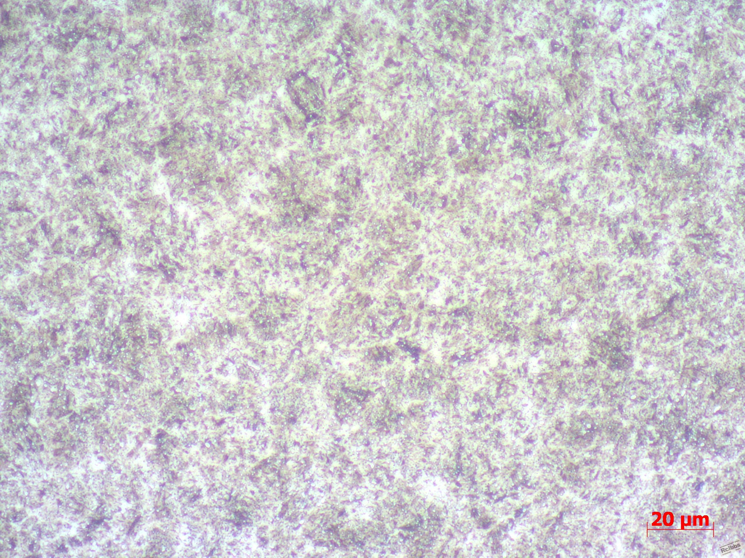

各位同仁,请问:
下面一张GCr15组织是什么?
个人意见:马氏体+碳化物,没有明显奥氏体。
请问各位有什么意见。
热处理工艺为淬火+回火,轴套

发表于 2012-4-16 16:39:15 | 显示全部楼层
隐晶马氏体加碳化物加残余奥氏体

hawkch 发表于 2012-4-16 16:43
请问,哪部分是残余奥氏体?含量粗略估计大概多少?
残余奥氏体是白色的吧

发表于 2012-4-17 11:20:07 | 显示全部楼层
大家好像忽略了图片的放大倍数了!刚看了一下LZ的照片为1000倍!
建议LZ在400或500放大倍数下进行金相组织观察及评级!

 楼主| 发表于 2012-4-17 11:38:33 | 显示全部楼层
建议LZ在400或500放大倍数下进行金相组织 ...
谢谢,但是在500X条件下,根本看不清组织,基本上只能看到白色点状的碳化物,无法区分残奥。请教,在1000X照片下各位能否告知,哪部分为残奥?

 楼主| 发表于 2012-4-17 11:40:02 | 显示全部楼层
落花生 发表于 2012-4-16 18:47
参与奥氏体是白色的吧
白色点状物应该为碳化物,仁兄说的白色是不是白色点状物?

发表于 2012-4-17 12:46:42 | 显示全部楼层
hawkch 发表于 2012-4-17 11:38
谢谢,但是在500X条件下,根本看不清组织,基本上只能看到白色点状的碳化物,无法区分残奥。请教,在1000 ...
白色均布的应该是碳化物,白色碳化物的基体有些比较平直的亮色应该就是残奥!LZ可打一下显微硬度来确认下!

 楼主| 发表于 2012-4-17 12:51:18 | 显示全部楼层
qlf_126 发表于 2012-4-17 12:46
白色均布的应该是碳化物,白色碳化物的基体有些比较平直的亮色应该就是残奥!LZ可打一下显微硬度来确认 ...
多谢,你说的白色碳化物基体比较平直的是不是哪些好像晶界的东西?

发表于 2012-4-17 13:07:38 | 显示全部楼层
在500倍视野下应该是看着白色碳化物白色基体练成片的可判断为残奥,然后结合显微硬度可最后确认。你此张照片放大到1000倍了,应该看着就不那么明显了!
个人观点,仅供参考!

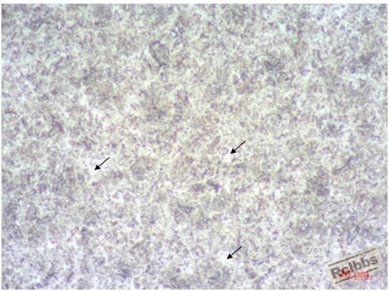

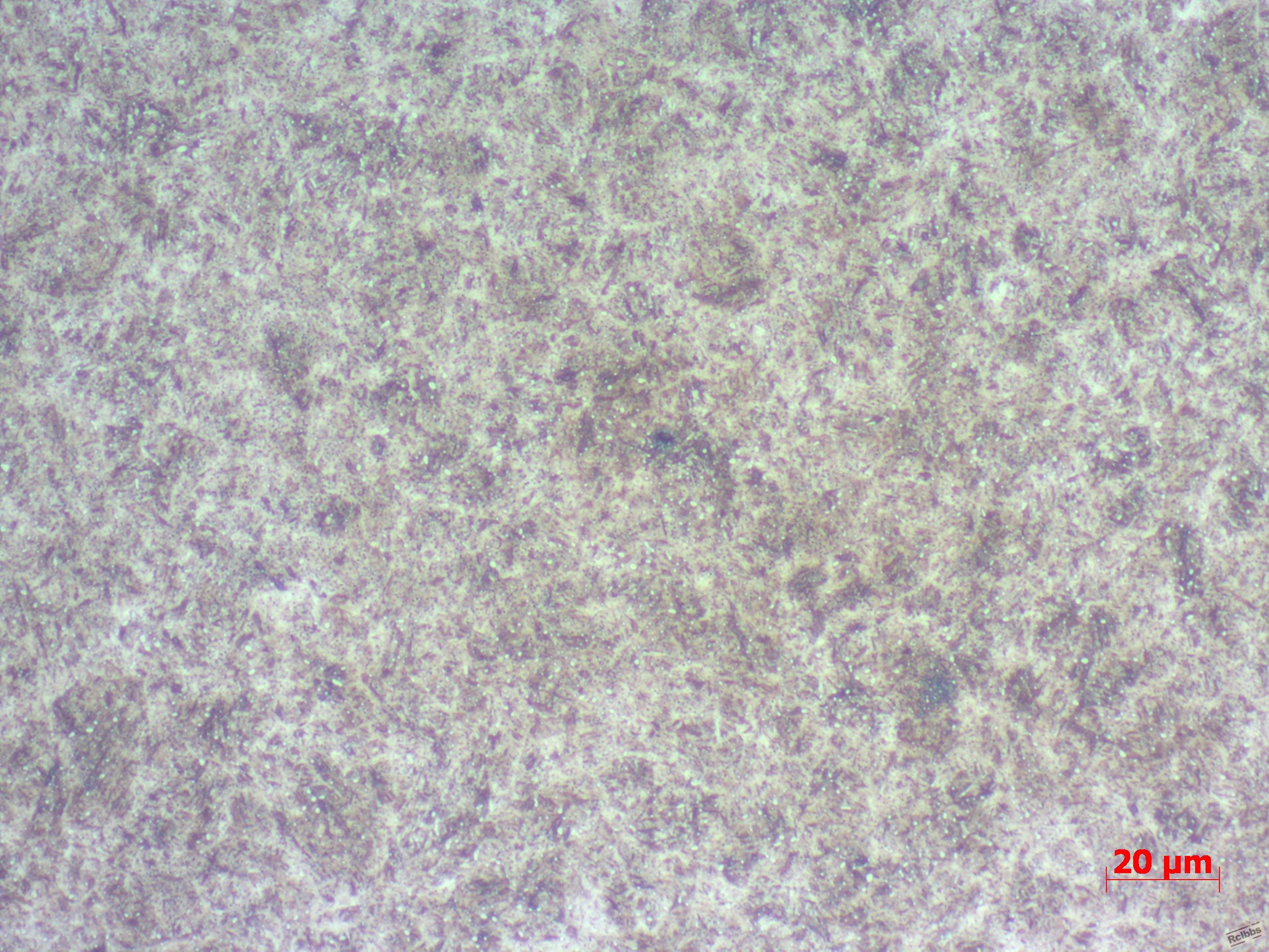

 楼主| 发表于 2012-4-17 15:52:53 | 显示全部楼层
qlf_126 发表于 2012-4-17 13:07
在500倍视野下应该是看着白色碳化物白色基体练成片的可判断为残奥,然后结合显微硬度可最后确认。你此张照 ...
500-1
500-1
[attachimg]98249
附上500倍的照片,请给个意见
500-2
500-2
签到天数: 141 天
发表于 2012-4-17 16:42:55 | 显示全部楼层
hawkch 发表于 2012-4-17 15:52
[attachimg]98249
附上500倍的照片,请给个意见
这照片就看的明显多了!个人认为第一张的残奥比第二张要多!
亮色较成片的地方LZ可通过显微硬度来确认残奥!!!
签到天数: 141 天
发表于 2012-4-17 16:55:19 | 显示全部楼层
[attachimg]98249
附上500倍的照片,请给个意见
私自将LZ的照片编辑了一下   希望LZ见谅!
LZ可打一下箭头位置的硬度,确定下是否为残奥!
发表于 2012-4-17 22:51:54 | 显示全部楼层
从照片来看,马氏体组织不存在粗大现象,残奥主要存在针状马氏体之间,在这样的组织级别下,应该不会出现大块状的残奥,轴承钢在正常的淬火温度下残奥是很少的。

 楼主| 发表于 2012-4-18 08:28:04 | 显示全部楼层
同意13楼意见。个人认为500倍下,底色发白的并非都是残奥(除碳化物外的白色),在论坛上也看到有人所说的白色马氏体,不知道各位同仁意见?不过13楼标注的残奥个人认同。

发表于 2012-4-19 09:38:51 | 显示全部楼层
白色的碳化物,残奥是灰白色的那部分,具体数量要有仪器测定

 楼主| 发表于 2012-4-20 08:43:07 | 显示全部楼层
不太同意楼主观点,测量过硬度了在62HRC 左右,如果灰白色是残奥,残奥含量应该在20%以上,硬度估计没有这么高,因此个人认为,灰白色的不全是残奥

发表于 2012-8-2 08:36:47 | 显示全部楼层
[attachimg]98249
附上500倍的照片,请给个意见
这两张图的亮度对比度是否一致? 感觉第一张要亮些,但组织应该一样吧?
